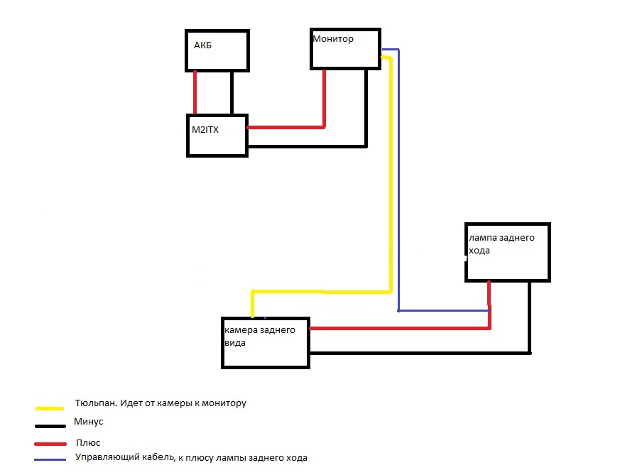

Камера с металлическими частями кузова не соприкосается, установлена в пластиковую нахлабучку под бампером.
Вчера вскрыл фонарь. Хвост от монитора идет к плюсу лампы заднего хода. В общем вот по памяти примерно по какой схеме подключал
Вложение 9575
Re: Питание камеры, помехи, пропадает изображение.
В общем разобрался с камерой. Одна земля - всему голова :) Кинул минусовой провод камеры на минусовой провод M2Itx и проблема ушла. Помех теперь нет вообще, при нажатии педали тормоза моник не гаснет. Самое сложное было заставить себя опять разобрать багажник и пол бочины для прокладки провода :)
