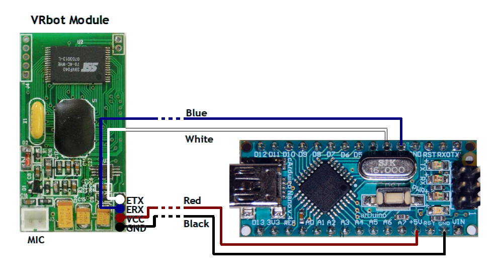

		Выложил пока схему соединения

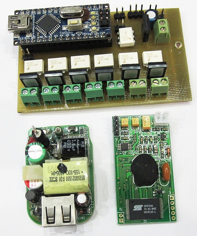

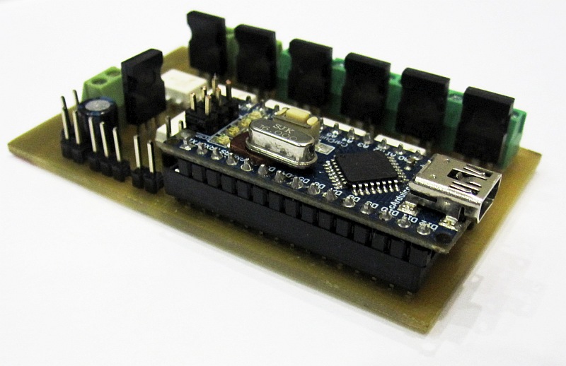

		Вложений: 2 Re: Голосовое управление выключателями на Arduino
		Сделал плату управления 7 источникам света
 Вложение 13528
 Весь комплект выглядит так
 Вложение 13529
		а что за юсбишный модуль слева?
