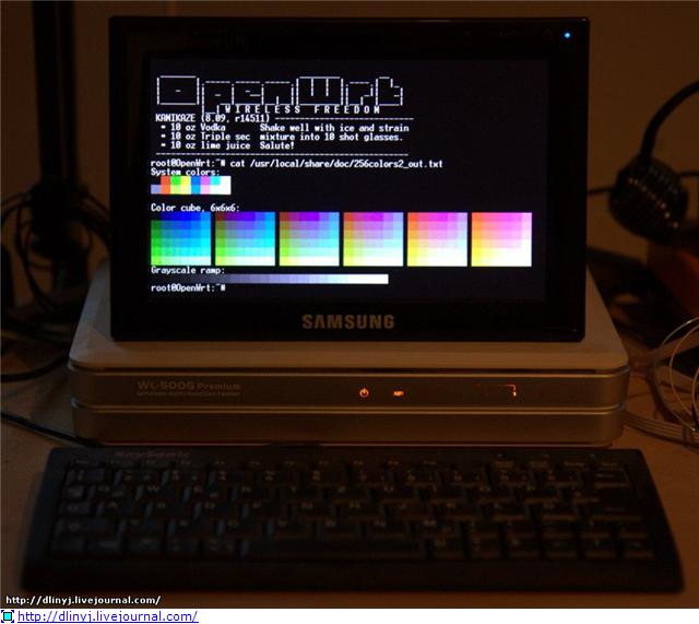

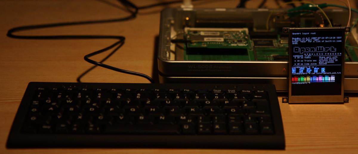

В принципе можно в таком виде и встроить роутер в авто - жрет он, конечно, много, но в сравнением с компом - значительно меньше. ЮСБ-модем можно подключать уже к роутеру. Туда же - кардуину и через инет управлять нагрузкой в авто - включить/выключить комп, запустить двигатель на прогрев, получить данные с ГПС-трекера, помигать фарами :) и т.д.
Вложений: 2
Re: Управление в авто на базе роутера
по usb практически все можно подцепить, вот только порты там слабые - активный хаб или свое питание нужны. Кстати винт со своим питанием все равно отваливался, а через активный хаб работает нормально
