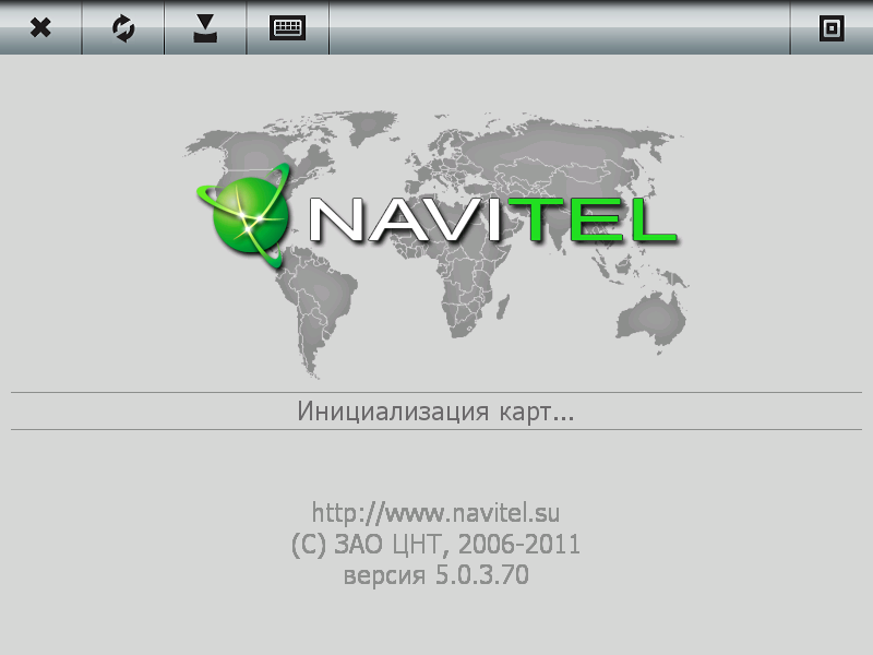

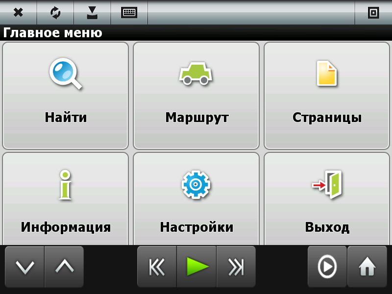

Вложений: 2
Re: Плагин Pocket PC Emulator в CF 3.5
Вот так выглядит Навител у меня
http://www.compcar.ru/forum/attachme...1&d=1324538596
Вот так выгядит с нижней полосой
