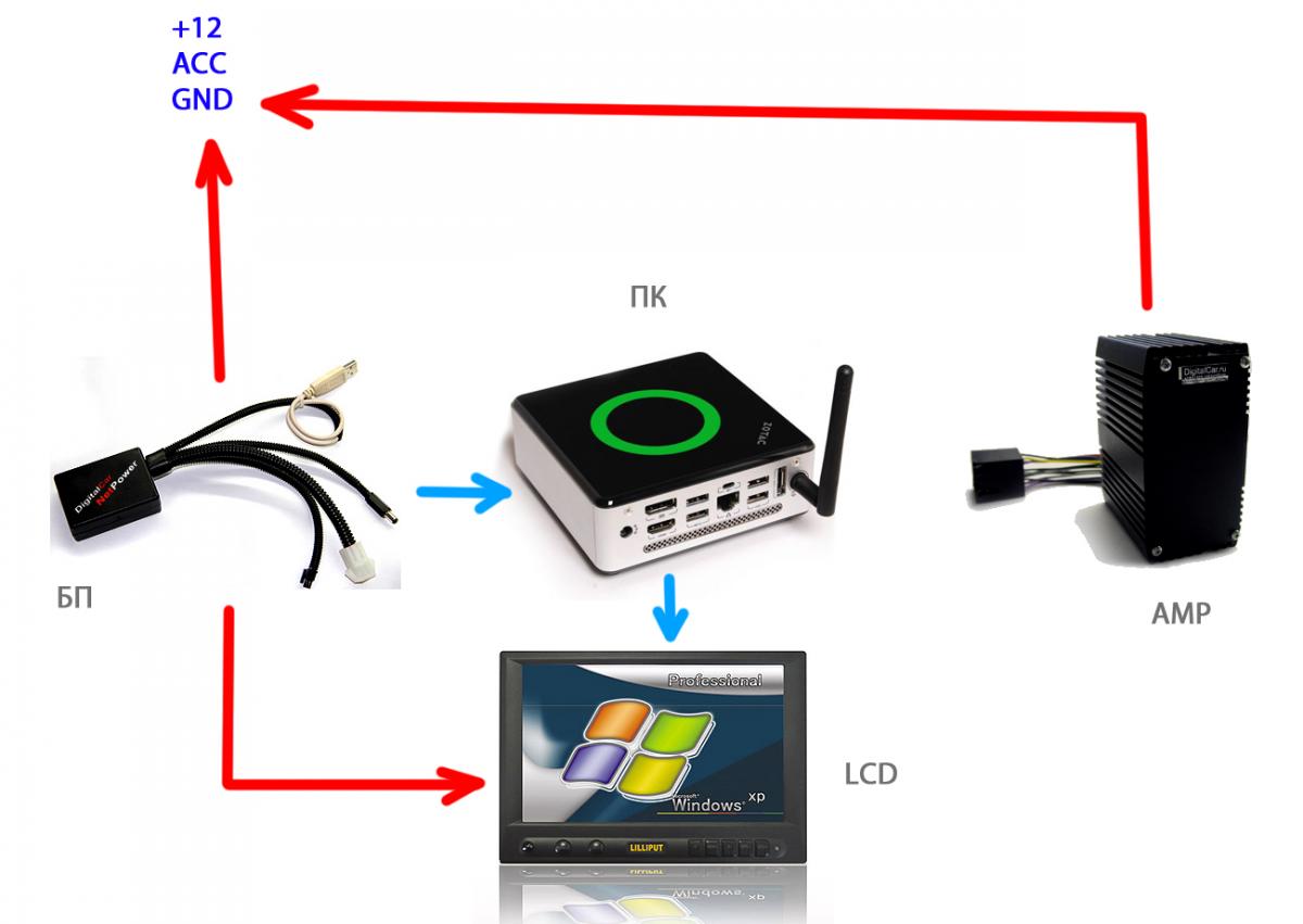

Хочу установить в машину неттоп Zbox, но с организацией питания не могу никак разобраться. Помогите советами, может кто сталкивался с такими устройствами..
Хотелось бы по подобной схеме все подключить, это возможно?
Вложение 14619
Сам неттоп Zbox nano
Монитор Lilliput (Всеми любим)
БП Digitаlcаr NetPower
Усилитель DigitаlCаr IsoAmp (Для штатных динамиков)
По поводу усилителя - так и не понял там свой БП или всеж к компьютерному подключается..
Ну и вопрос собственно по подключению монитора, можно ли будет его подключить к Бп от Digitаlcаr?
У кого какие соображения?

У меня в Ауди стоит Zbox и БП DigitalPower. Монитор и звук штатный. Все работает. :)

С монитором думаю на контакт rem от бп подключить. Там вроде появляется плюс для перефирии. По мощности боюсь только Моник можно повесить. Со звуком никак не могу мозг на путь истинный направить, а усилок ставить не хочется

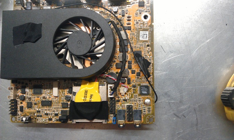

Вложений: 2
Re: Carpc На базе Zbox NANO (Нужна помощь)
Цитата:
Сообщение от
filinmd
Там на материнской плате есть все разъемы как и на простых ATX ( кнопка питания, resed, hdd, в общем сделано по человечески, и паять не надо ничего. А вот по поводу доп охлаждения надо делать обязательно, греется не по детски... вот думаю на выходных добраться и кулер еще поставить.
Я думаю можно вместо светодиодного кольца установить кулер 80мм. Он там как раз залезет. только куда его подключить не пойму. Если на место того кольца то возникает вопрос - хватит ли ему 5в? разобрал посмотрел внутренности. Есть какие соображения? сделал пару фоток, глянь может найдешь визуально?))
Вложение 14655
Вложение 14656

Я думаю посадить кулер на выход remote c блока питания, там нормальные 12 В :) Кстати хорошая идея с местом установки, надо будет по пробовать :)

Достал вчера свой комп из машины, фоткать лень было внутренности, но у меня еще есть разъем вывода аудио панели. Сегодня заеду куплю кулер, вкорячу его в корпус и сфоткаю тогда все.
Вложений: 1

Вложений: 5
Тюнинганул вчера охлаждение по задумке Aftansin , не знаю правда на сколько поможет, еще не проверял. Поставил кулер 70*70*15 . 80ку не стал ставить из за того что тонкой не нашел в наличие , а если поставить толстый (25мм) то тогда у меня не везет все обратно в нишу установки.
Взял такой :)
1) продырявил корпус , вырезал не очень ровно и аккуратно, для меня это не критично
http://www.compcar.ru/forum/attachme...1&d=1346904158
2) примерил кулер по месту
3) выпуклость кулера меня устроила.
http://www.compcar.ru/forum/attachme...1&d=1346904574
4) Дальше в дело пошел клеевой пистолет и немного двухстороннего скотча.

Блок питания выдает 19в только компьютеру. На переферию 12в стабилизированные (если речь о Digitаlcаr NetPower)
