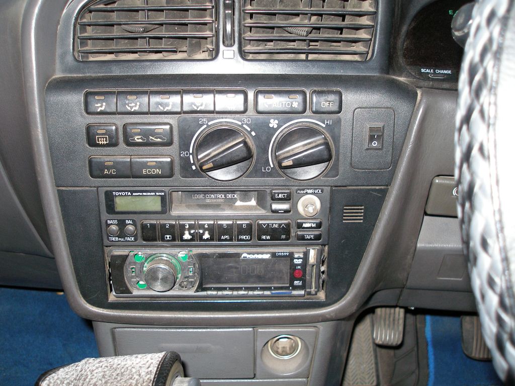

Решился тоже обзавестись компьютером в машину.
Проблема в том, что установка монитора на место, где стоят магнитолы (2din) сильно низко.
Вложение 15944

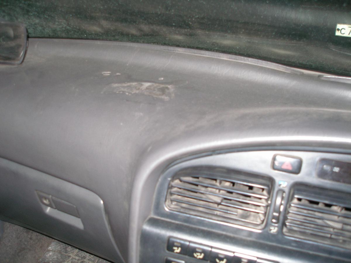

Монитор нужно ставить на уровне глаз (вычитал с форумов) - и это правильно, не дает отвлекаться.
Вложение 15945
А так как у бывшего хозяина уже стоял монитор на панели - остались следы от клея, то и решил ставить на панель.

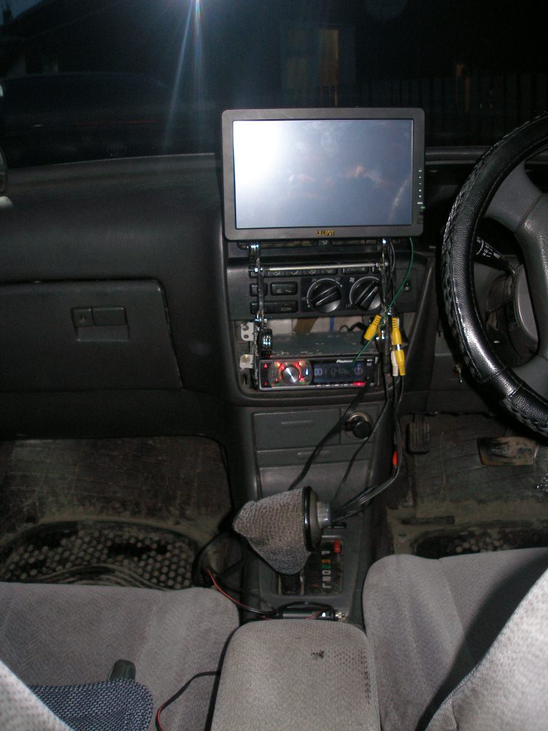

Re: CARPС в Toyota Camry 1993 (бегемот)
Цитата:
Сообщение от
derdemons
Да кстати насколько я помню у тебя блок управления климатом крепится непосредственно к корпусу торпедо у меня он прикручен к рамке центральной консоли а она на защёлках вставляется в торпедо.Глубина там как раз такая ....ну моник туда так и просится))))
Не, климат прикручивается, это точно...
А моник не войдет скорее всего... у старого хозяина он на панели стоял... остались следы от клея...
Вложение 16074
с моником придется подумать несколько раз.... )))

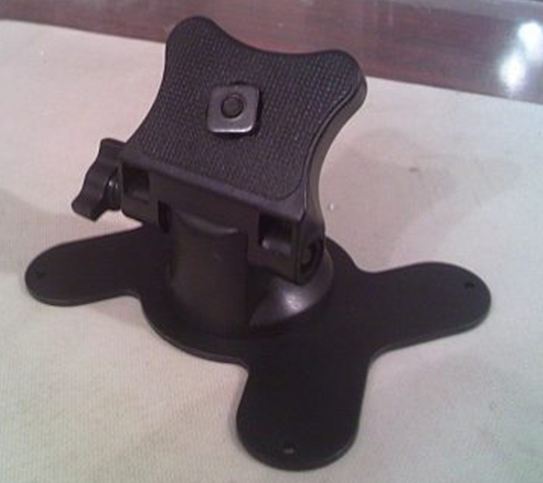

хотел на такой штатив поставить:
Вложение 16075
но пока не нашел его...

"хотел на такой штатив поставить:
но пока не нашел его..."
Как потеплеет постараюсь посмотреть в завалах были где то в конце концов отдам свой от лилипута но это только после инстала))))

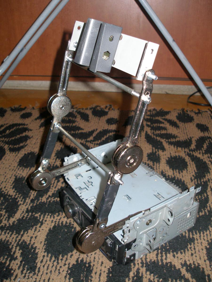

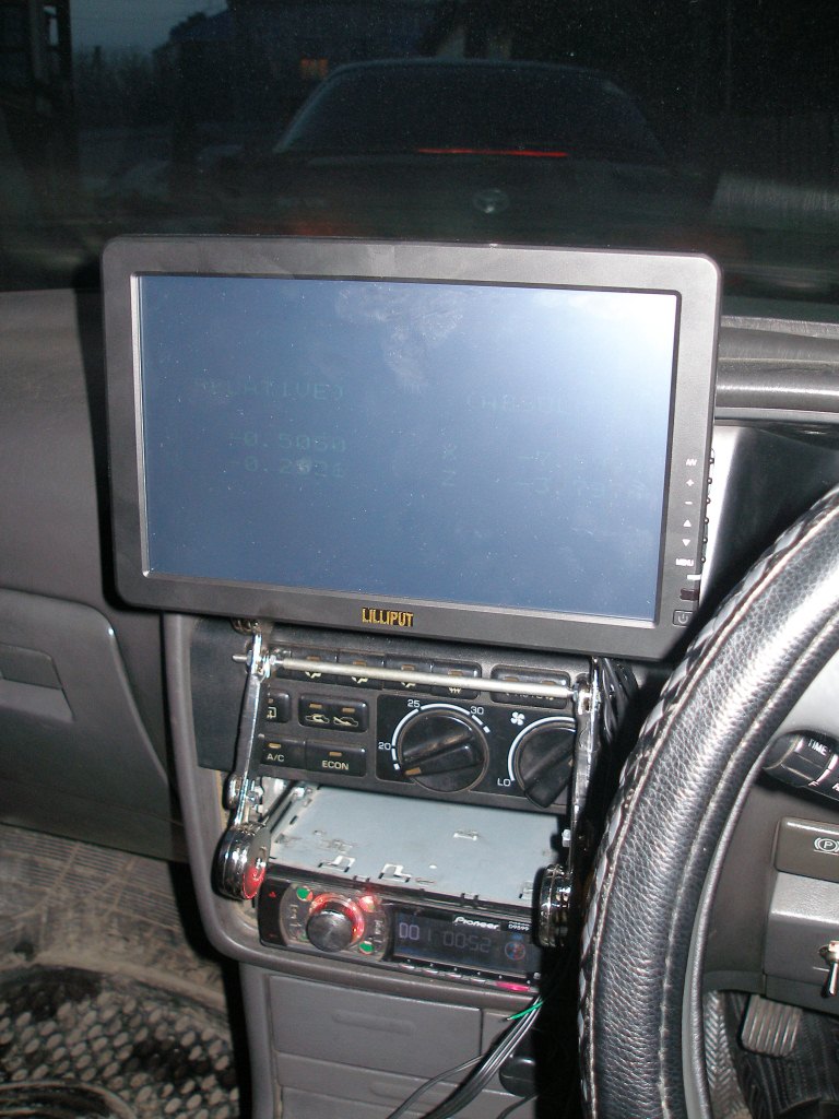

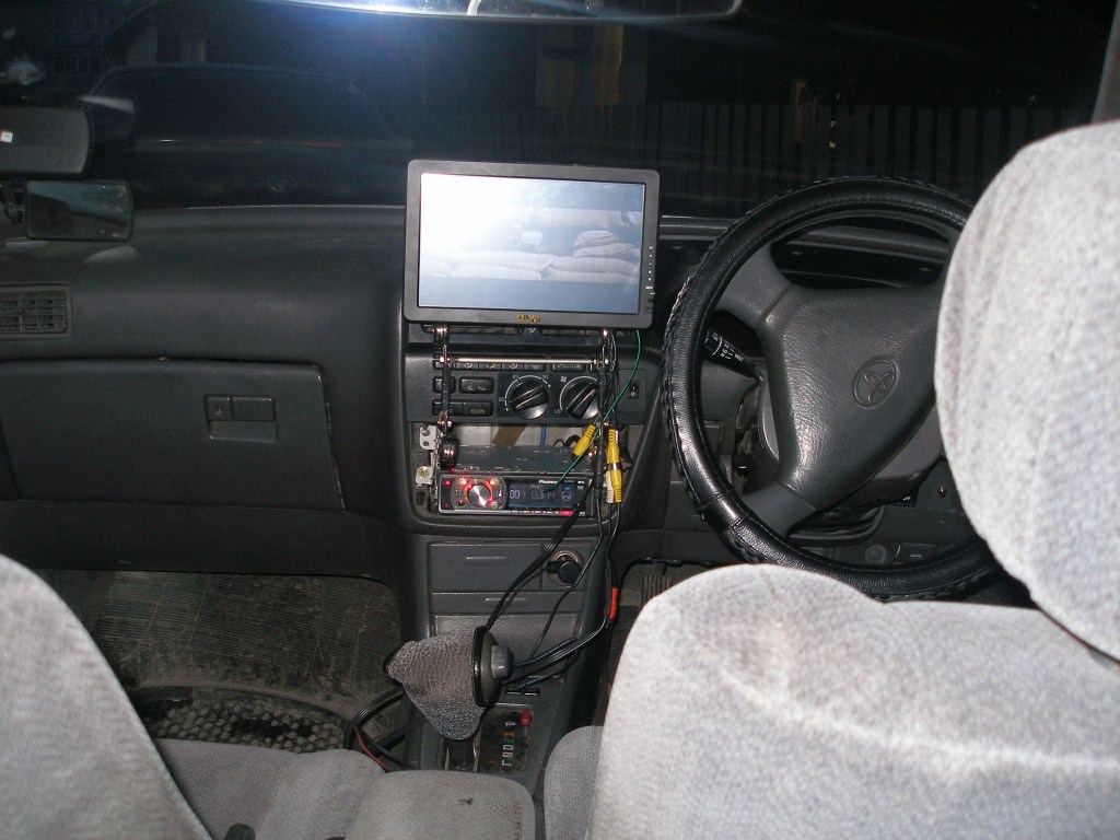

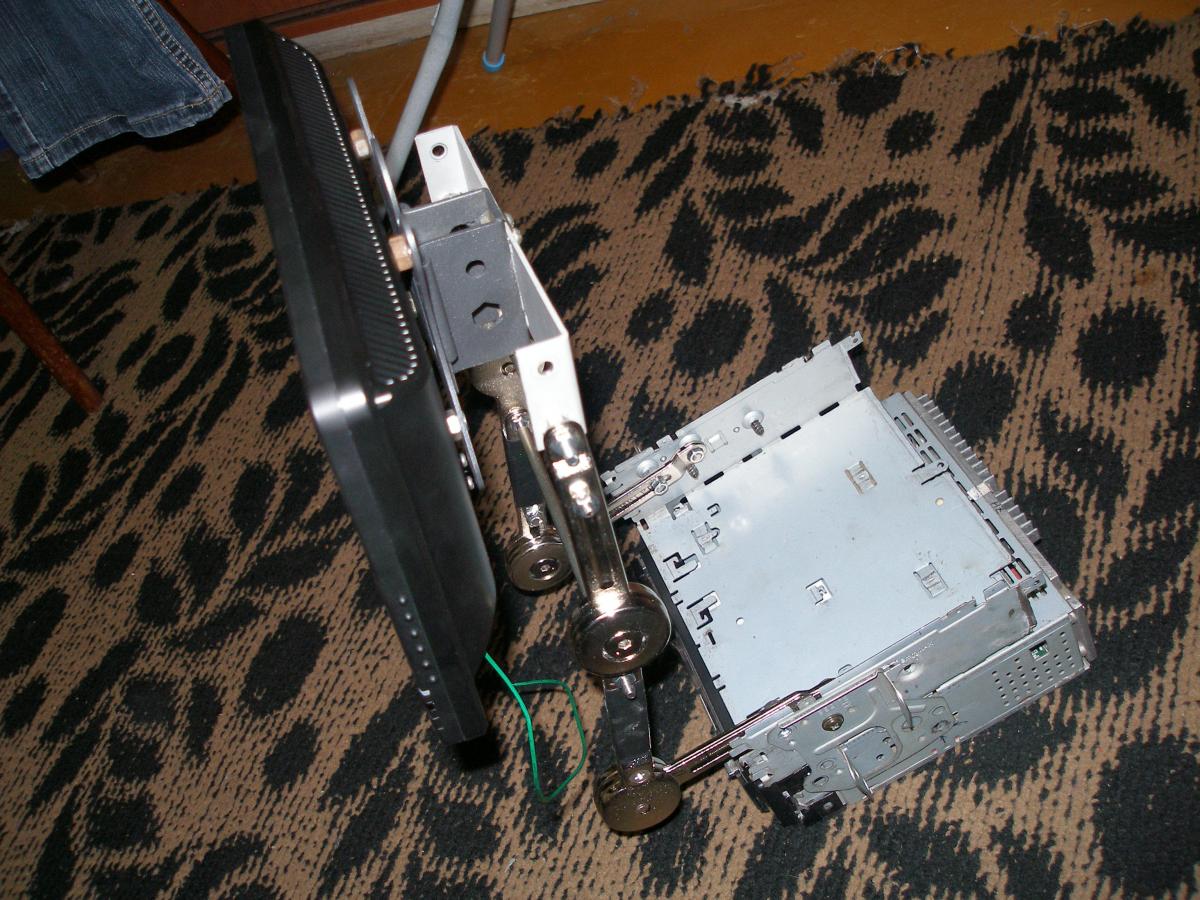

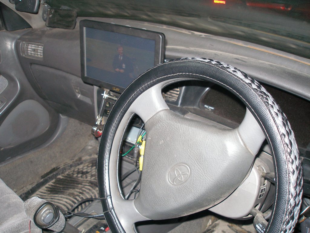

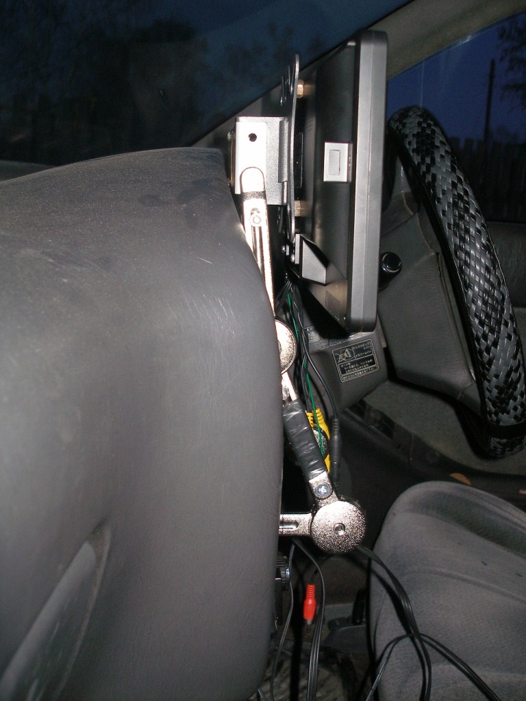

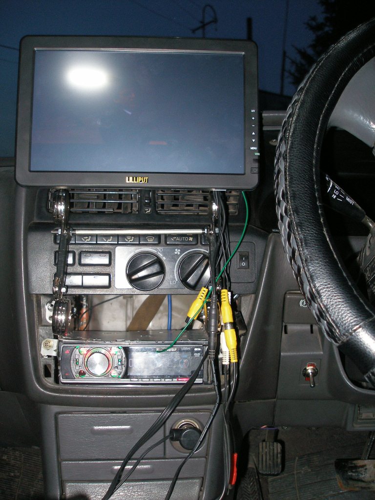

прошло немного времени. В голове бродили мысли - как поставить моник в 10" в "бегемотик"
придумалось вот что:
Вложение 16150Вложение 16151Вложение 16152Вложение 16153
Использовал 4 крепежа для антресоли (убрав внутренности) + настенное крепление монитора + 2 крепления от компьютерного свича в 19 стойку
пробовал ставить в авто - понравилось...
Фотки в авто будут позже.
P.S. Моник в авто всего на 2-3 см (примерно) выше панели получился... и воздуховоды открыты на половину.
моник съемный.
