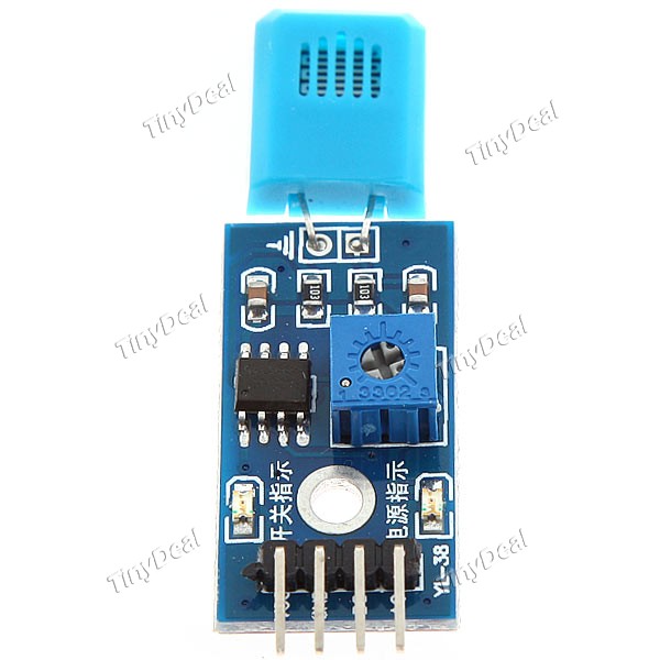

    приехало такое чудо ( http://www.tinydeal.com/ru/humidity-...d-p-97437.html ) не могу справится.

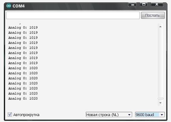

    народ помогите подключить к arduino uno r3
    int ledpin=13; // хз
    int hr31=0; //a0 датчик
    void setup()
    Serial.begin(9600);
    pinMode(ledpin, INPUT);
    void loop()
    analogRead(hr31);
    Serial.print("Analog 0: ");
    Serial.println(analogRead(hr31));
    delay(500);
    По умолчанию Re: Датчик влажности (HR31) как подружить с arduino uno r3
    Не понятно с чем не можете справиться?
    Судя по скриншоту все работает
    671
    А проблема то в чем, судя по скрину - все работает
    Почти синхронно)))))))))))))

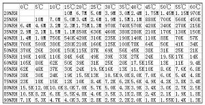

    Твой датчик HR202. Вбиваем в гуугле hr202 humidity, первая строка поиска дает даташит. На второй странице даташита таблица, по ней и строим свой скетч. Желательно под рукой иметь психрометр.
    1 не могу разобраться с делителем.
    2 для чего нога D1.
    понятно +5;GND?;A0;
    D0-? ОН ЖЕ просто может только (low илли high) грубо говоря вкл выкл.
    и как этой таблицей пользоватся.
    Очень просто. Меряешь температуру воздуха, меряешь сопротивление датчика и по таблице находишь влажность.
