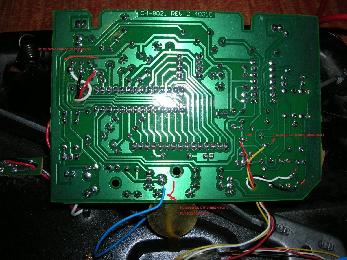

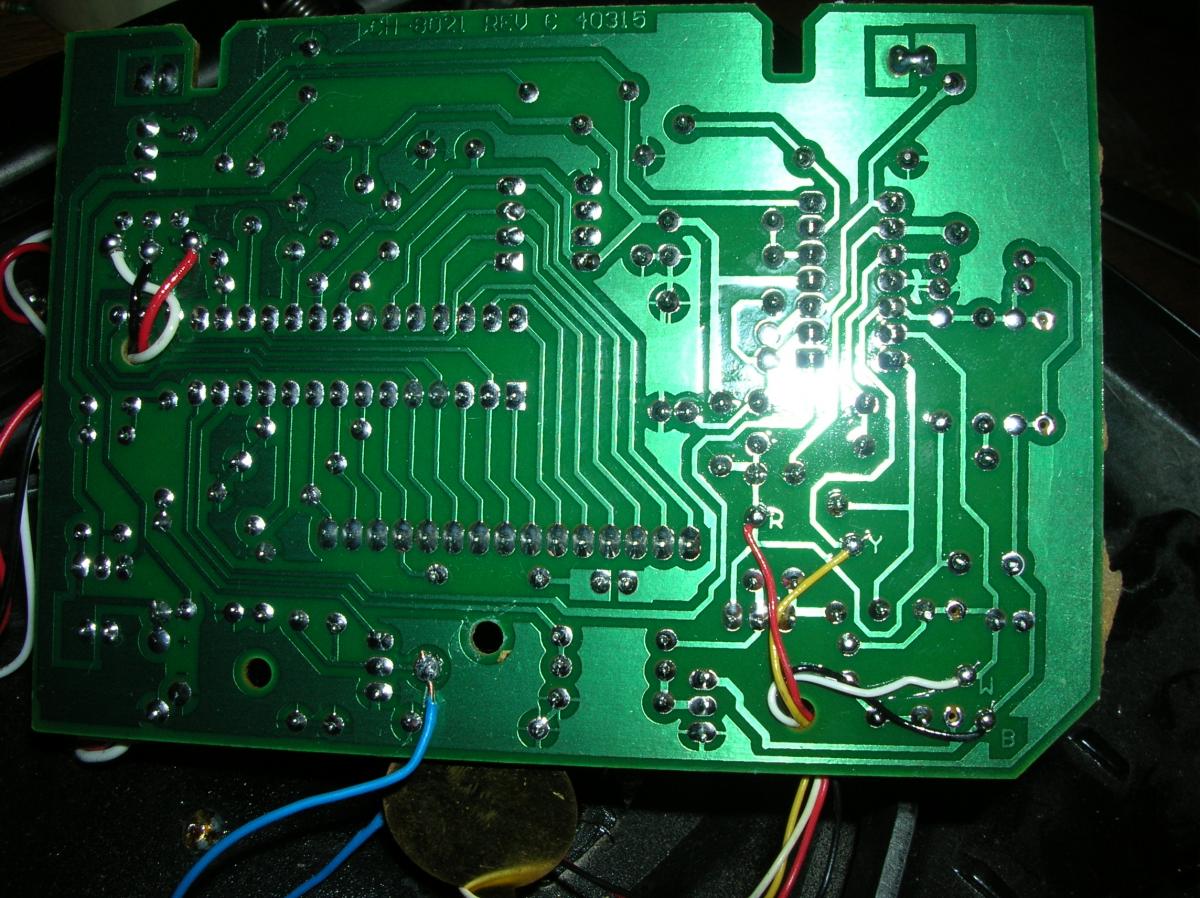

    Перестали включаться напольные весы.
    разобрал их и увидел отпаянный проводок, пробывал припаять его обратно не в какую не хочет держаться и паяльной кислотой и флюсом 38н мазал.
    собственно пара вопросов
    1- что за включатель такой круглый(позиция номер 1)??
    он срабатывает если краешек (позиция 3) встряхнуть (весы включались при лекгом ударчике по поверхности пластмассового корпуса)

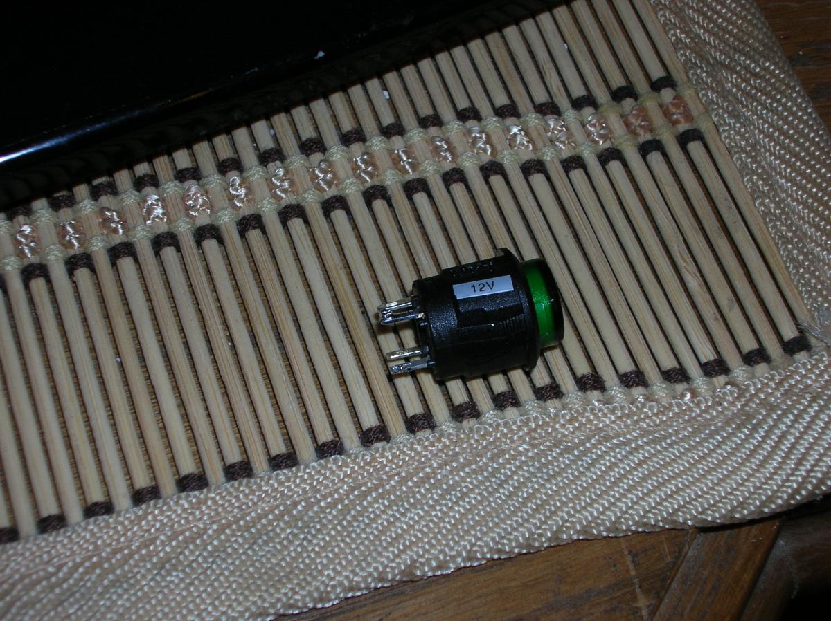

    2- как приспособить любой другой включатель ,например такой(фото 2)
    P/s/ конечно не писикар, но может кто поможет.

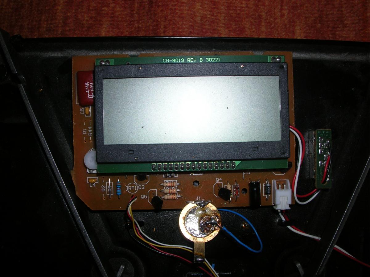

    Похоже на пьезодатчик или пьезо излучатель.
    Судя по фото ты его убил

    так а нельзя обычный включатель то поставить как нить, без этого пьезо

    По умолчанию Re: Выключатель весов
    питание с батареек + и - в левом нижнем углу на фото

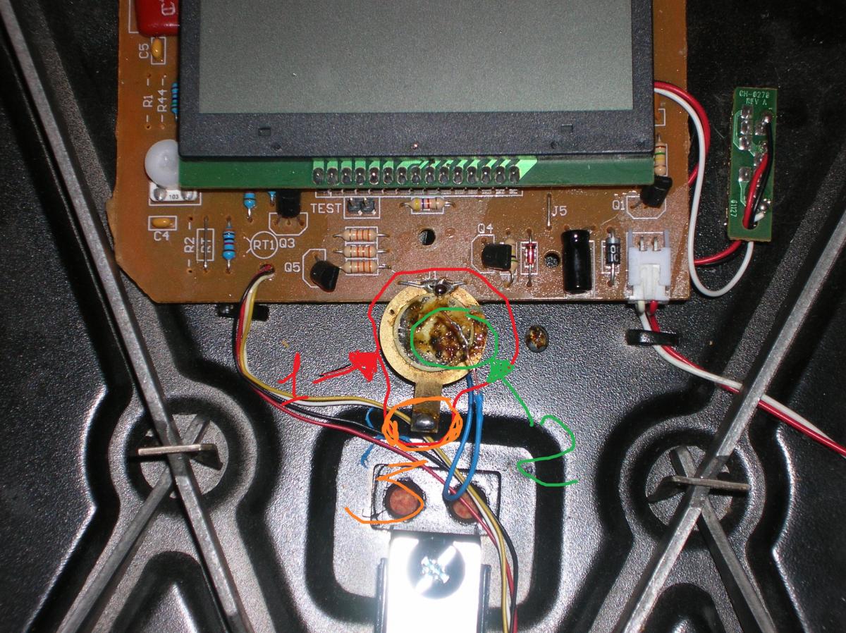

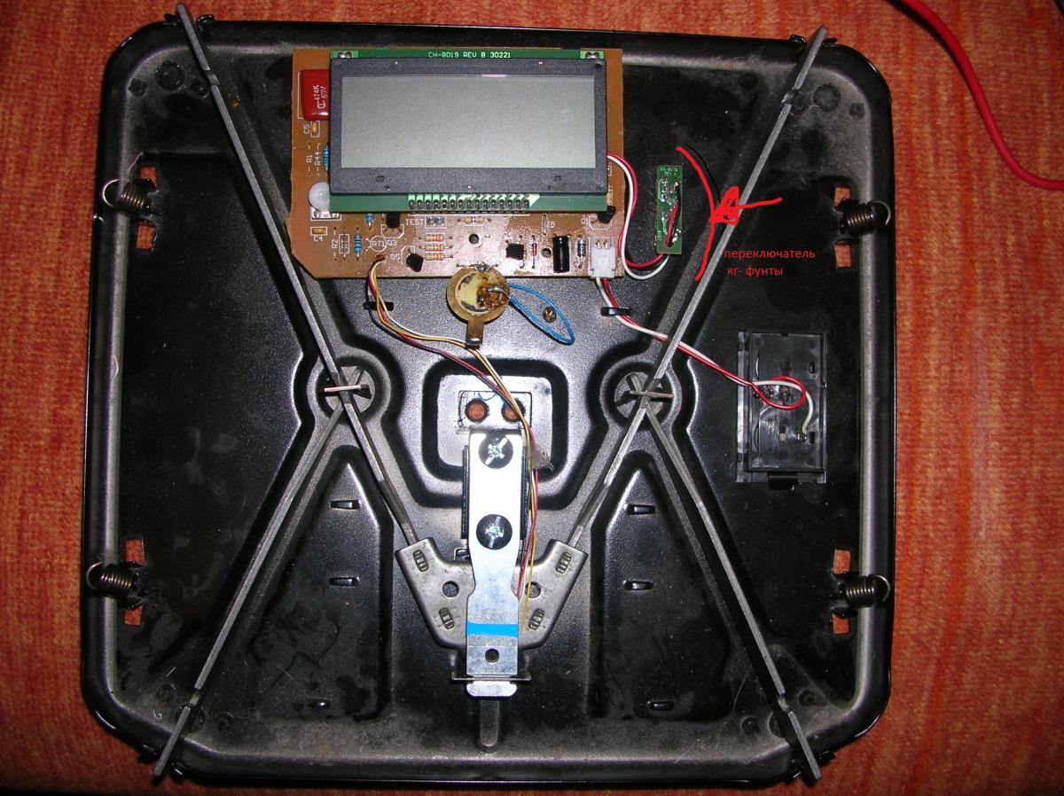

    а так?

    Судя по тому что этот пьезик подключен к колектору транзистора, то это звуковой пьезоэлектрический излучатель. Он тебе нафик не нужен.
    Зачем его обходить? Это же не датчик. Если у тебя в автомобиле акустика не исправна, ее же не нужно обходить
