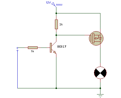

    Хочется управлять поворотниками с Arduino. Однако столкнулся с проблемой, что все
    схемы рассчитаны на постоянное подключение плюсовой клеммы к лампе, что не подходит.
    Пробовал спрашивать тут - http://arduino.ru/forum/apparatnye-v...hkoi-na-5-30vt
    Без конечного результата. Может подскажет готовую схемку со всеми указанными номиналами?

    По умолчанию Re: Как помигать повортниками с Arduino?
    А какой транзистор надо ставить для нагрузки до 5A? Или это уже считать надо?

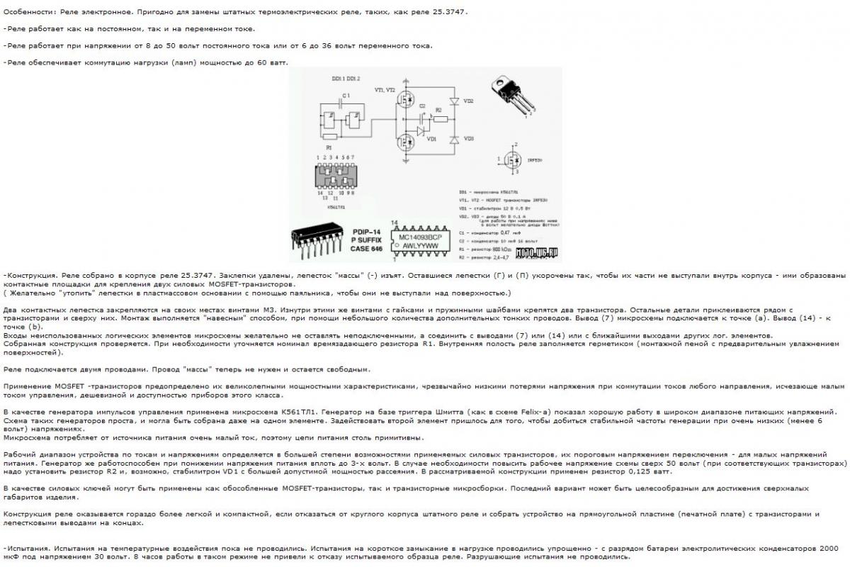

    Где стырил не помню, как то делал-работает
    Транзисторы IRF530, VD1-стабилитрон на 12в., VD2- VD3 диоды Шоттки, R1-800k, R2-2,4-2,7R, C1-0.47mk, C2-10x16, k561тл1
    basurman971, спасибо!
    Диоды Шоттки как раз едут, а остальное есть в начичии. Буду пробовать
    Хм, а где же микроконтроллер? Просто реле двух-контакное сделать не проблема, даже схема попроще имеется
    Надо ардуинкой именно мигать.
    Посмотрел mc14093bcp - у нее на выходе примерно 10мА, т.е. правильно я понял, что данную микросхему надо заменить Ардуинкой?
    Но тогда по идее надо какую то обвязку еще добавить.
