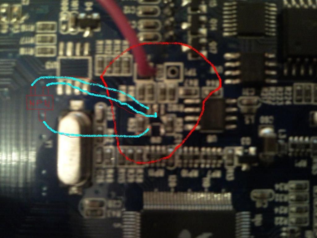

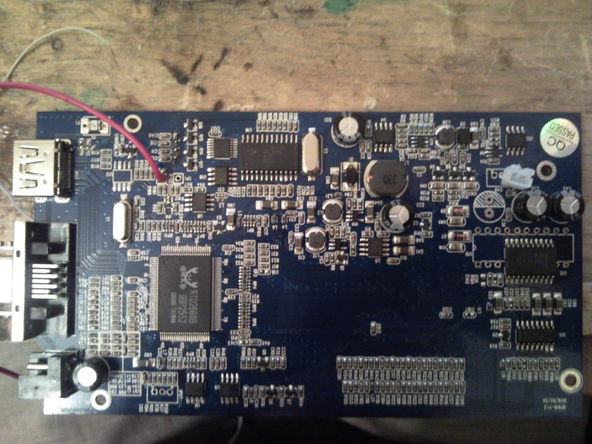

    Получил недавно этот монитор. С завода он без проводочка для автопереключения. Вскрыл корпус, исследовал плату на предмет нераспаянных транзисторов с обвязкой и таких не нашёл.
    Заинтересовали 2 контактных отверстия и нераспаянный пятиногий элемент рядом с ними. Этот элемент - транзисторная сборка, примерная схема на картинке. Правда в случае с этим монитором резисторы распаяны снаружи, в сборке скорее всего только транзисторы.
    Доноров для перепайки не нашёл, да и нечем сейчас паять smd детали.
    Взял 80-жильный шлейф IDE, отделил от него 5 жил и припаял одной стороной к контактным площадкам на плате, а другой - к попавшимся под руку npn транзисторам. К контактным отверстиям припаял провода.
    Итог - при подаче на первый провод 12 В включается AV1, а вот на 12 В на другом проводе реакции нет.

    Поступил в личку вопрос, куда и что допаивать.
    1. Берём n-p-n транзистор
    2. Базу припаиваем к левой верхней площадке
    3. Коллектор припаиваем к левой нижней площадке
    4. Эмиттер припаиваем к средней верхней площадке
    5. Припаиваем провод к левому отверстию

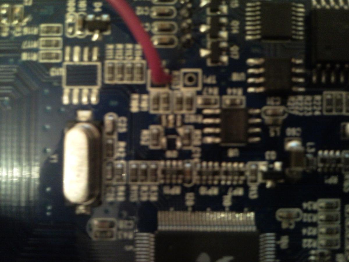

    По умолчанию Re: 819aht Автопереключение на вход AV1
    Когда получу от тебя чип, сфотографирую плату по-четче.
    И тогда нарисуешь на ней, куда именно подпаивать транзистор.
    Куда паять провод - видно., а вот куда транзистор, не могу понять.
    Да, действительно не понятно куда транзистор паять.

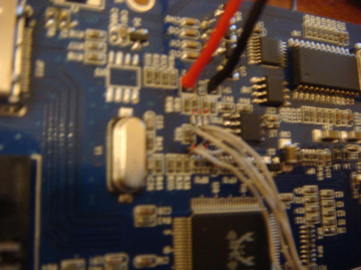

    Там больше мест под подобные нераспаянные детали нет
    Используются контакты 1, 2 и 4
    Транзистор я взял тот, который оказался под рукой - 9014.
    Вообще подойдёт любой маломощный.

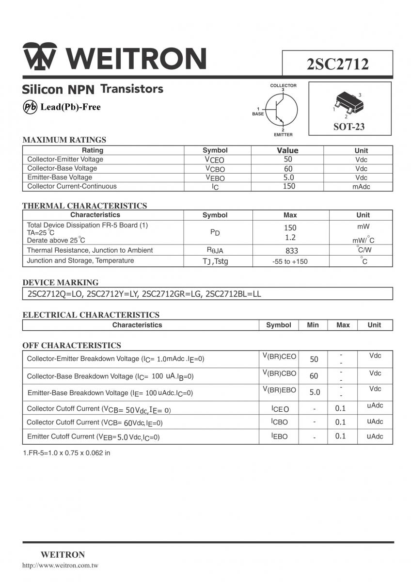

    Вот схема распайки и даташиты двух транзисторов npn (обратные) любые маломощные SMD в корпусе sot-23 удачи
