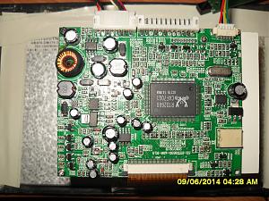

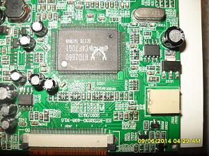

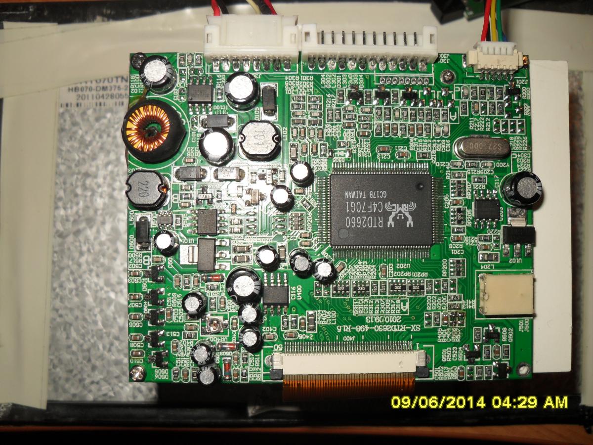

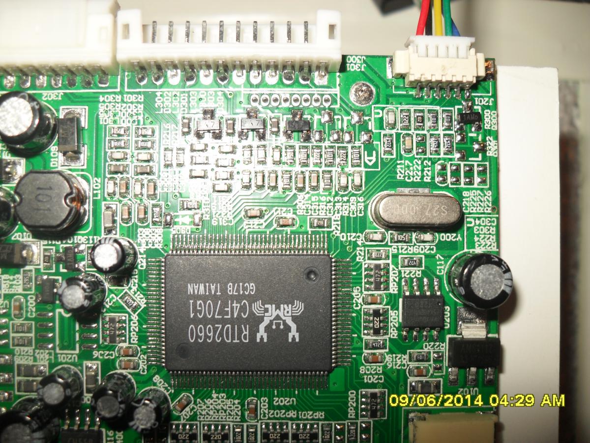

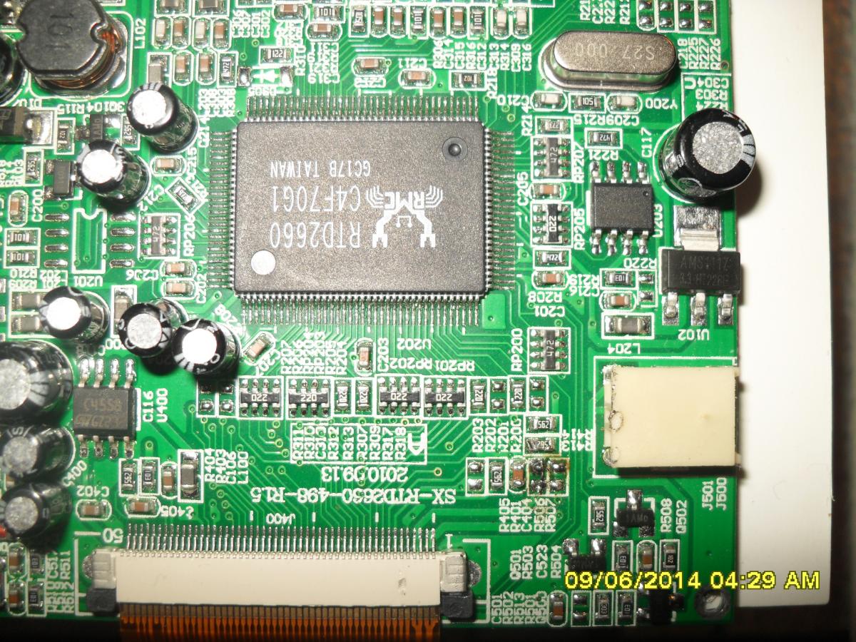

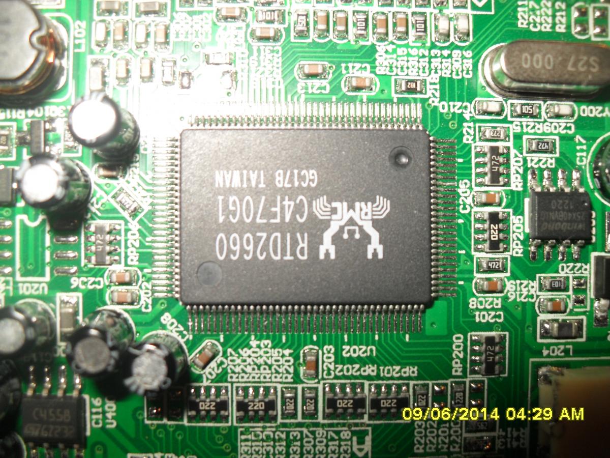

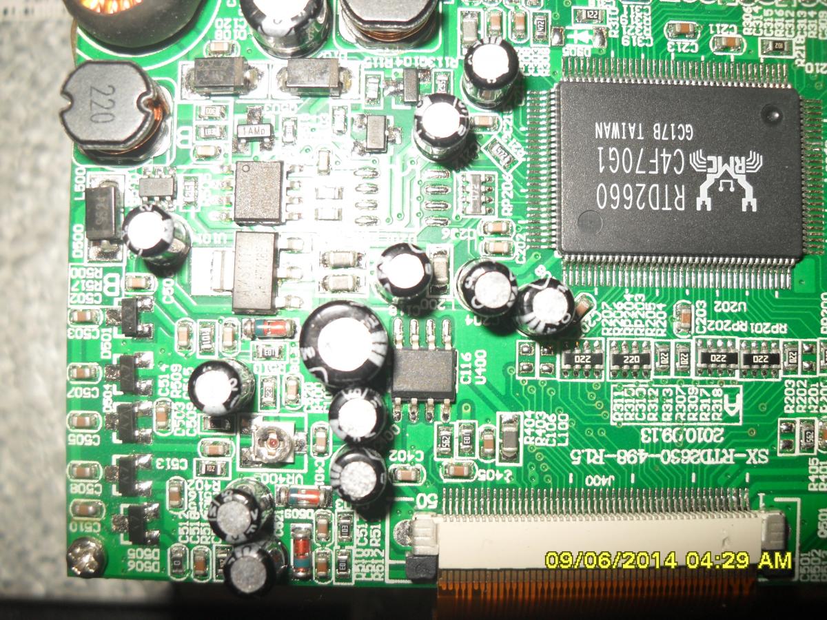

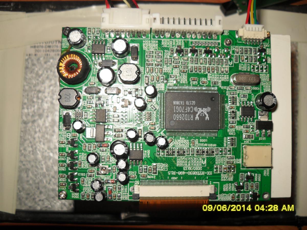

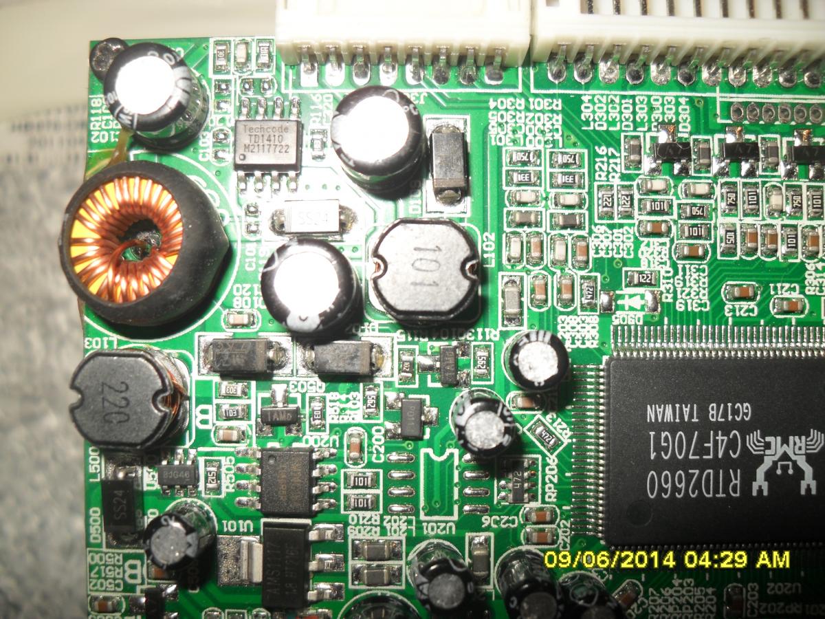

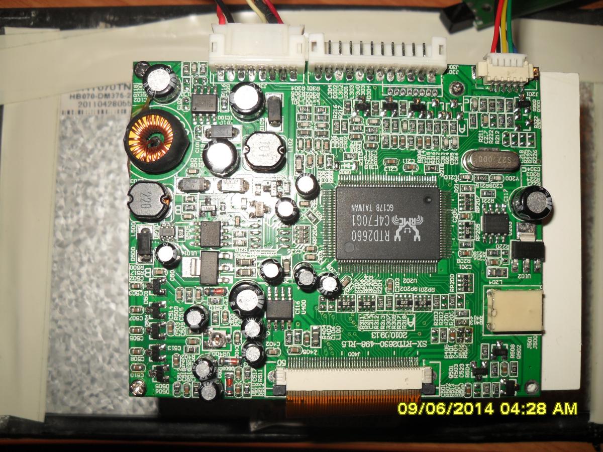

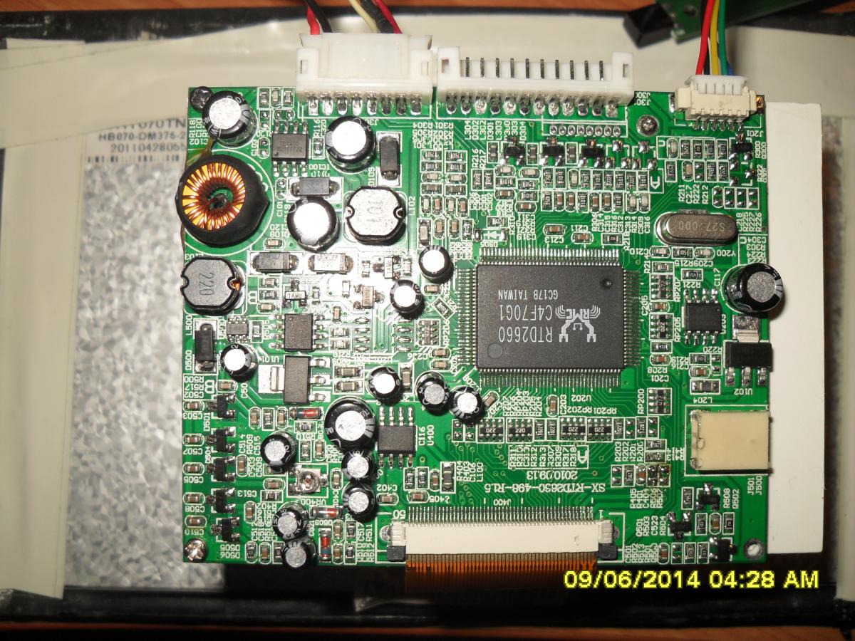

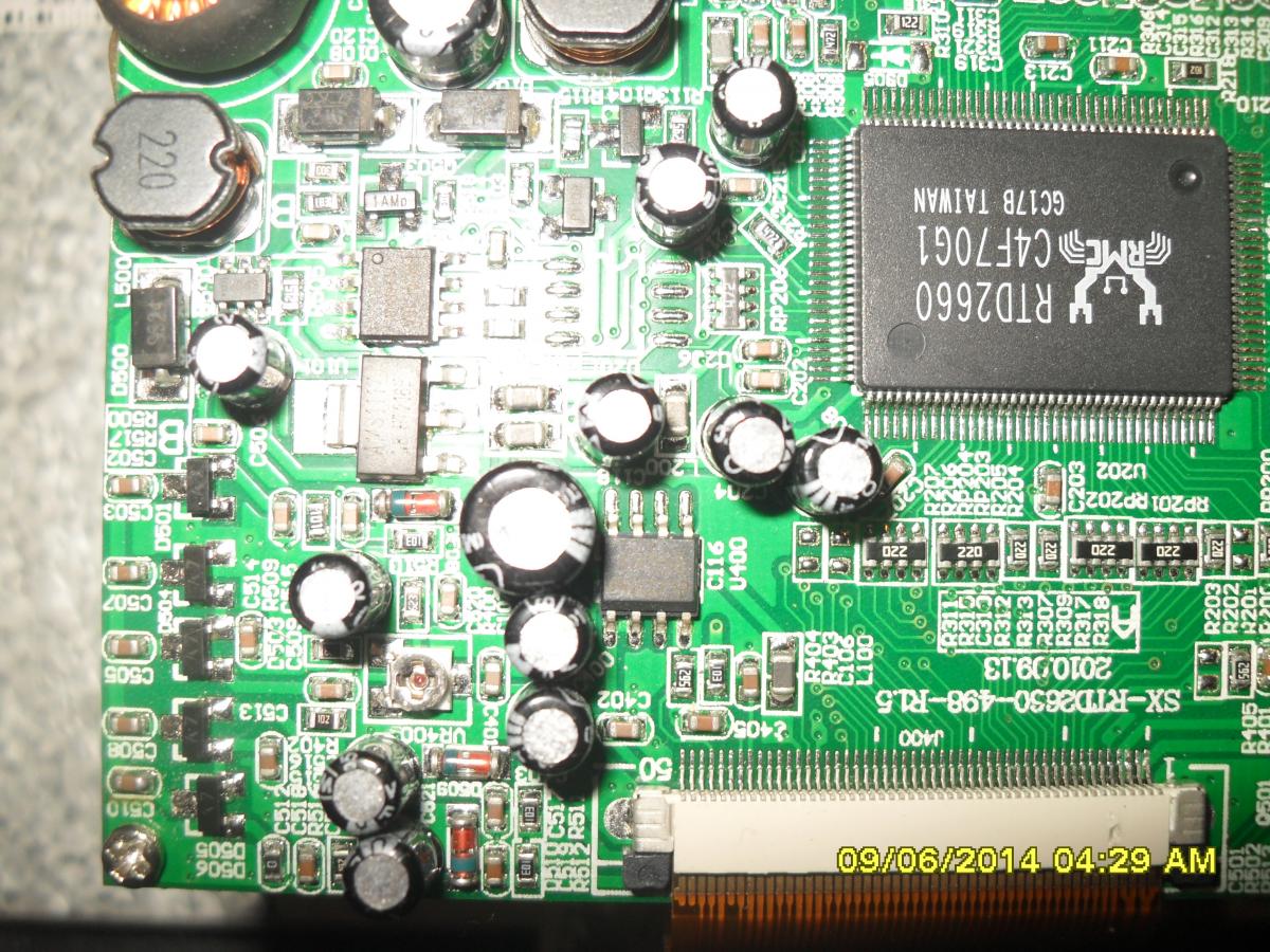

    Вопрос автопереключение на камеру ЗХ RTD2660
    Доброго времени суток! Помогите пожалуйста с подключением камеры. Покупал на ебее http://www.ebay.com/itm/190468388646...84.m1423.l2649
    Написано, вроде, что AV2 имеет приоритет. Но не срабатывает. Читал, что можно перепрошить прошивкой поддерживающую функцию автопереключения при появлении сигнала на входе. Имеется программатор для прошивки микроконтроллеров Atmega http://www.ebay.com/itm/1-PC-X-AVR-U...item3cc8575881 подойдет ли? Есть кабель usb-uart на pl2303hx.
    Или, что можно допаять, чтобы был вывод, через который управлять видеовходом?

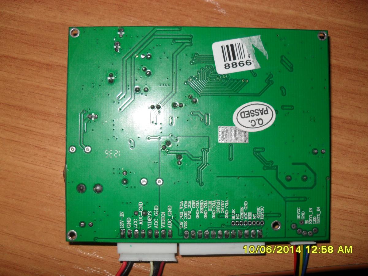

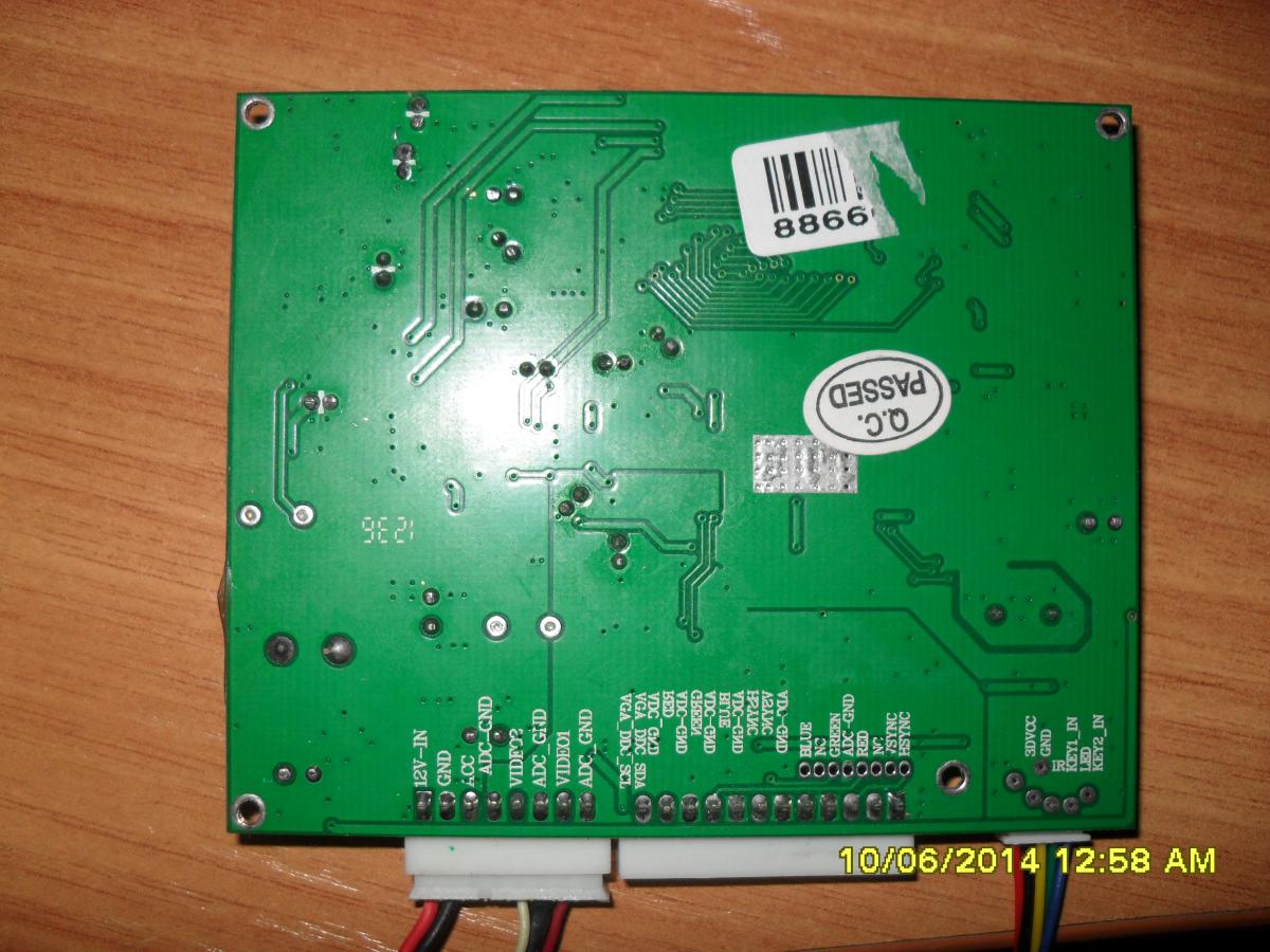

    Смотри разъем куда подключаются тюльпаны АВ входа. Также с обратной стороны платы глянь маркировку выводов разъема!
    28.11.2010
    38
    198
    По умолчанию Re: автопереключение на камеру ЗХ RTD2660
    Нету вывода!
    Пробывал замыкать ноги 121, 122, 38 на землю по очереди. читал на форумах, что на транзисторе ключ делают и работает. но тут что то не хочет (((
    Для начала напиши продавану. Может он не ту плату выслал.
    да этот монитор уже больше года отъездил в машине. поздно писать а сейчас захотел камеру
    не уверен на 100% ,но мне кажется вам сюда ,и да ,у меня там контакт с 2х сторон платы есть.
    Я тоже думаю, что правильно вам кажется! В первом посте о чем я и написал, что это дело решается перепрошивкой. Но все дело в программаторе. Хотелось бы малой кровью обойтись. Проще и дешевле вариант чем программатор, это повесить параллельно кнопке переключения входов микроконтроллер Атмега8. Что наверное будет сделано. Либо arduino, которая уже имеется, но не подключена для адаптации кнопок на руле. Пусть выполняет 2 функции! Если есть готовое, что бы велосипед не изобретать буду признателен! Ну и гугл мне в помощь )

    Попробуйте АСС замкнуть на +12в.
