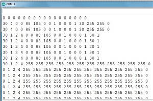

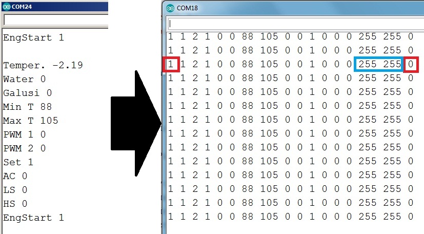

    Дело в том, что даже идентификаторы от слейва неправильные.
    Красным идентификаторы (30), синим не правильные данные, вместо первого 255, должен быть ноль.
    Изменил скорость на 9600. В первых строках при запуске монитора порта все окей, но потом начинается мусор

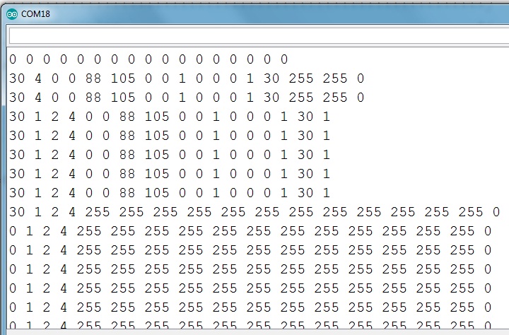

    Последний раз редактировалось VXXXV; 02.12.2016 в 18:57.

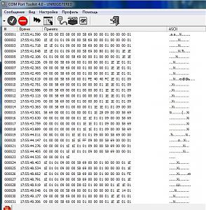

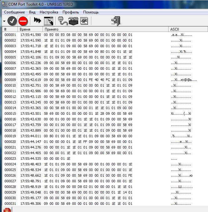

    снял данные через uart-usb на ноге RX1 mega2560
