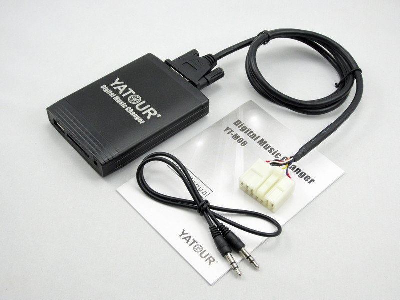

    Здравствуйте. У меня Toyota Estima 2001 г.в., голова 16034. Можно ли подключить USB mp3 адаптер Yatour Нажмите на изображение для увеличения.

    Адаптер еще не купил. Прежде чем купить, хотелось бы узнать, подойдет ли? Может кто ставил на Toyota Estima 2001 г.в., голова 16034?

    Здравствуйте. Я купил USB mp3 адаптер Yatour. Он походит на Toyota Estima 2001 г.в., голова 16034

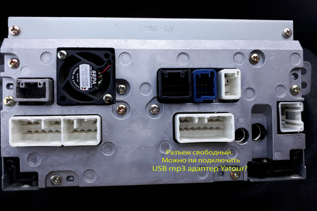

    Здравствуйте друзья, у кого есть Toyota Estima G 2001 г. Подскажите пожалуйста, как подключить китайскую камеру заднего хода к штатному магнитолу TOYOTA 16034? Буду благодарен за подробную подсказку. Спасибо!Нажмите на изображение для увеличения.

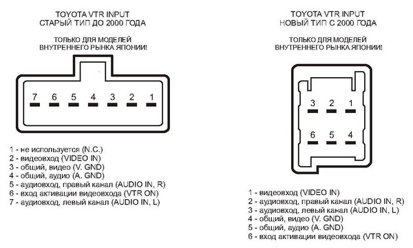

    Синий разъем , это AV вход

    По умолчанию Re: Toyota 16034
    Спасибо. Но это магнитола от Короллы?
