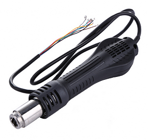

    Здравствуйте, имеется ручка фена. Что нужно ещё что бы она заработала? Наворотов особых не нужно -вкл / выкл, регулировка темп.

    Судя по внешнему виду это фен от паяльной станции Lukey 702
    В этом фене есть все кроме управляющей логики.
    нагреватель, вентилятор, датчик температуры, возможно что и датчик оборотов вентилятора
    Нужно позванивать и прикидывать где что и каким напряжением запитывать.
    Самое низкое сопротивление должно быть у нагревательной спирали, потом кулер
    А вот что установлено на датчике температуры нужно смотреть или знать, возможно термопара или терморезистор
