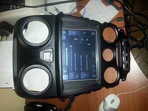

    Начнем с монитора.
    Все оказалось очень просто. Это не стальную торпеду в 07 пилить))
    Я согласен с теми, кто скажет, что монитор низковато получился. Возможно, в будущем что-нибудь придумаю. Но пока задумка в максимально стоковом виде.

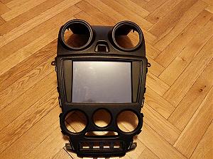

    Изначально вид такой: (фото не мое)

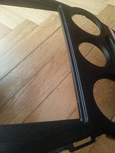

    Срезал нижнюю полку в панели под 2-din магнитолу
    И все удалось.

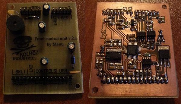

    Для управления монитором и компом изготовлен usb управляющий модуль:
    Функции:
    входы: энкодер, резистивные кнопки, фоторезистор, габариты, задняя передача
    выходы: управления яркостью подсветки, нажатие кнопок монитора.
    По входящим событиям совершает следующие действия:
    1. комбинация клавиш
    2. клик/двойной клик в заданной точке
    3. перемещение курсора по осям
    4. управление громкостью (+/-/mute)
    5. управление яркостью монитора
    6. вкл/выкл монитора, переключение входов
    Плюс озвучивает все это буззером железно или любым звуковым файлом программно. Имеет несколько переключаемых режимов (с светодиодной индикацией), в каждом из которых на кнопку назначается свое действие, и обработку длинных/коротких нажатий.

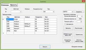

    Для обработки и настройки устройства написана несложная софтина:
    Программу пока не выкладываю, еще нужны некоторые доработки.

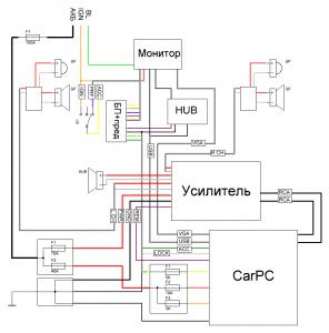

    Общая схема системы следующая:
    Соединение со сток проводкой получается в трех точках, считая клемму АКБ. Земля вообще всех устройств в системе в одной точке. Очень жаль, что провод от зажигания не выведен в разъем магнитолы (да, это точно так. там два постоянных плюса от АКБ), а то можно было бы подключиться только к одной колодке.

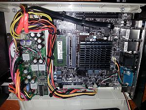

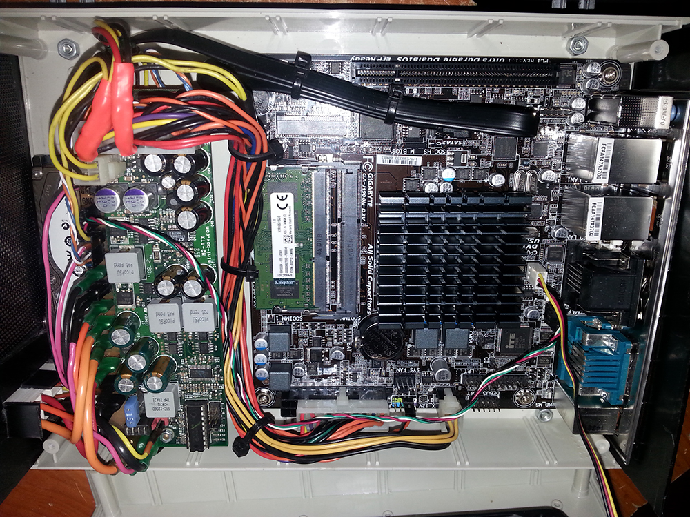

    Теперь сам комп.
    Мать: Gigabyte j1900n-d3v
    БП: M2-ITX + Powermanager
    ОС: Win8.1. Были, конечно, пляски с драйверами под старые устройства, типа PL2303 в GPS модуле. Очень нелегко дались виртуальные ком-порты, нужные мне для отладки программ и устройств. Но в итоге я их всех победил.

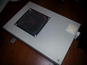

    Корпус по традиции из Чип-дипа. Можно было легко сделать раза в 1,5 меньше по длине или почти в 2 по высоте, но в принципе место есть - багажник большой)) В общем, все традиционно и отработано. Заявленная тепловая мощность процессора 10Вт. Вентилятор (120мм) избыточен, нагрева сильного не отмечено и без него.
    Работает материнка сравнительно шустро, особенно учитывая потребление - весь системник где-то 1,5А потребляет в среднем. В выключенном состоянии работает только мега8 в контроллере питания, в режиме сна - потребление около 2мА. Изменив схему подключения можно добиться полного обесточивания компьютера.

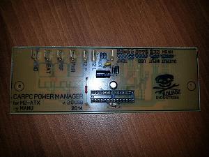

    Управление питанием осуществляется отдельным модулем (на фотографии не видно, под m2-itx). По функционалу он стремится быть, не побоюсь этого слова, аналогом известного PowerControl.
    Измеряет температуру жесткого диска, управляет грелкой, измеряет напряжение при запуске и в процессе работы. Грелка может работать по температуре и по таймеру.
    Отслеживает выключение компьютера после завершения работы.
    Имеет два входа с настраиваемыми действиями (могут управлять выходами питания периферии и усилителя с программируемой задержкой или выключать комп также с задержкой). Планируется использовать один из них для выключения компьютера по постановке на охрану, включение по снятию с охраны не предусмотрено. Заложена возможность управления включением компьютера и/или монитора или иными входами, но не задействовано - этим занимается m2-itx.
    Выход питания периферии включается по появлению напряжения на выходе БП и используется как постоянка на трехпозиционном переключателе (acc-off-prf) для работы компьютера независимо от зажигания.

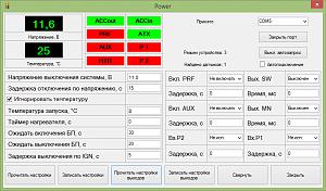

    Для настройки написана программа:
    Показывает текущее состояние входов и выходов, а также температуру и напряжение.
    В архиве схема, прошивка, исходники, печатка, модель в протеусе и настроечная программа.

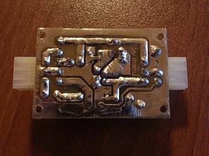

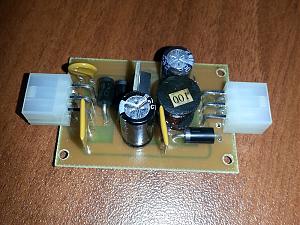

    По умолчанию Re: manu_245 CarPC

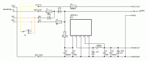

    На схеме обозначена поз. "БП+пред". Это отдельный коммутационный модуль, объединяющий БП 5в для хаба, диодную развязку питания монитора и предохранители отдельных цепей.
    Схема следующая:
Название:	схема модуль.GIF
    Собрано в компактном корпусе. Размещено рядом с хабом. На мой взгляд, существенно упрощает монтаж системы.

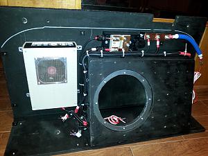

    Продолжаю. Теперь о монтаже.
    Все компоненты размещены на монтажной панели корпуса сабвуфера. Ящик изготовлен из фанеры 18мм, передняя стенка в два слоя (итого 36мм). Все проклеено жидкими гвоздями и стянуто саморезами с шагом примерно 60-70 мм. Корпус получился относительно глухой и нетяжелый.

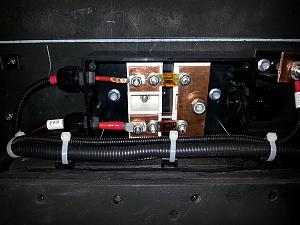

    На фотографии он в процессе примерки и протяжки отдельных проводов. Сверху видны распределители питания.
    Плюсовой дистрибьютор имеет предохранители каждой цепи. Изготовлен из медной шины 30x4мм, крепление к корпусу через негорючие электротехнические держатели.

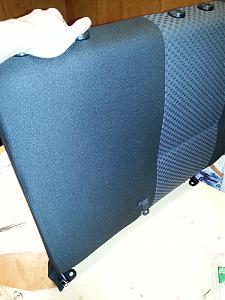

    Поскольку саб смотрит в салон, надо было хотя бы минимально просветлить спинку. Лыжницы нет, подлокотника нет. Как уже было сказано в первом посте, стоковый вид в приоритете. Было принято решение оставить ткань обивки дивана, а поролон вынуть. Чтобы ткань не проминалась в этом месте, надо было что-то подложить.
    Режем окно в спинке дивана.

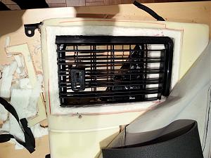

    Арматуру не трогал. Также сделал углубления под пластиковую решетку и под мягкую решетку. Иначе все сминается, да и локтями продавят пассажиры всяческие.
    Немного отпиленная решетка. Крепится к арматуре хомутами, все места соприкосновения проклеены маделином.
    Теперь режем окна в мягкой части:
    Слишком большие плохо - не держит ткань, слишком маленькие - еще хуже по понятным причинам.
    Вид из салона такой:
    Решение компромиссное. Не самое лучшее, конечно, но и не самое худшее, как мне кажется.

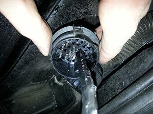

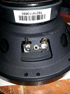

    На акустику пущены провода ПУГВ сечением 4мм2 до кроссовера, на мидбас тоже 4мм2, на твиттер - 2,5мм2. Клеммы на морелях мне не очень понравились, толстый провод тяжело хорошо обжать под них. Было принято решение перепаять под винтовые клеммы.
    Так было:
    Клеммы были взяты эти: http://www.chipdip.ru/product/bp-301g-red/
    и путем добавления кусочка текстолита были изготовлены вот такие клеммники:
    В итоге получилось так:
    Корпус разъемов латунный. Лепесток, гайка и опорная шайба (видимо, напрессованная на корпус) стальные. Поэтому лепестками не пользовался. Просверлил в резьбовой части отверстие диаметром 1,5мм и припаял провода мидбаса уже после того, как прикрутил разъемы к основанию, а основание - к корзине. Теперь в эти терминалы легко заходит провод нужного диаметра. Но вообще страху натерпелся - очень близко диффузор, а снять заводские клеммы аккуратно (они на заклепке) было не просто, но все удалось. Правда чуть поцарапал корзину, но это на скорость не влияет.

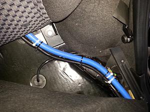

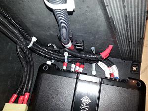

    На данный момент сделано следующее (фоток мало):
    -проложена проводка (гофра, самоклеющиеся площадки и т.д.) Вот здесь как раз есть к чему придраться: акустические идут вместе силой по левой стороне.
    -прикручен ящик. Кузов был засверлен многократно Зато такое ощущение, что немного возросла жесткость кузова на скручивание за счет ящика. А может кажется...
    -проклеены двери (наружная панель STP Aero). Как я отрывал заводскую вибру, это из категории 18+

    Межблоки пойдут от компа на усилитель по левому краю корпуса на этой фотке, не пересекаясь вообще ни с чем. Ради этого такое размещение компонентов и выбрано.

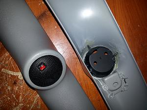

    Запилил стойки под твиттеры. Ну как запилил, купил готовые, вырезал отверстие, вклеил чашку.
