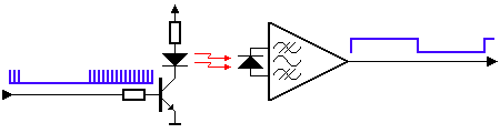

    Желательно использовать приемник 36кГц - 40кГц
    Лично я выпаял с какой то старой платы IR приемник
    Похож на этот
    Его параметры мне не известны , но он работает.
    Из доступных и не дорогих это TSOP1736, TSOP1738

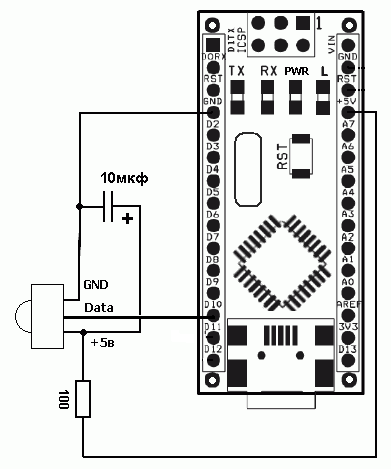

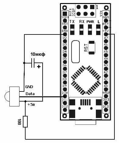

    Можно подключить ИК приемник на разъем программирования. При подключении обратите внимание на цоколевку ИК приемника в DataSheet.
    Без фильтра питания IR работал не стабильно с пропуском посылок , дабавил в схеме RC фильтр и все нормализовалось.

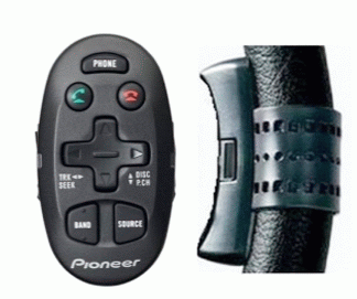

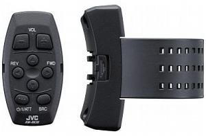

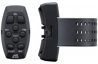

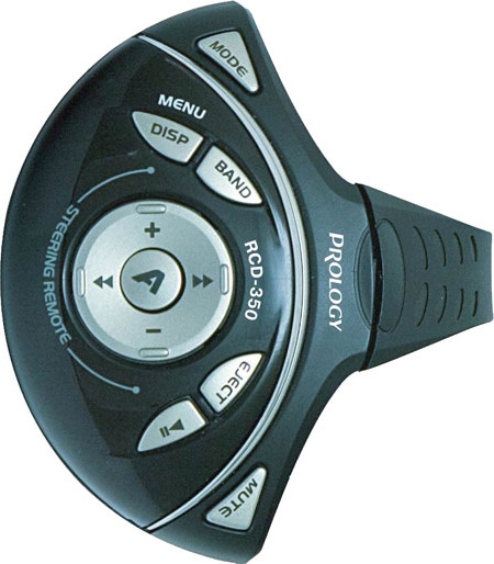

    Пульты которые цепляется на руль и гарантированно работают.
Название:	Prology RCD-350.jpg
    В отличаи от IR-Link кнопки телефона в пульте Pioneer назначаются каждая кнопка со своим сканкодом.

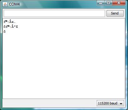

    а в serial monitore попробуй проверь, скольки значное значение покажет.
    Что за пульт? Попробуй еще каким нибудь пультом проверь.

    вот что выдает сериалмонитор при нажатии 1 и 2:
