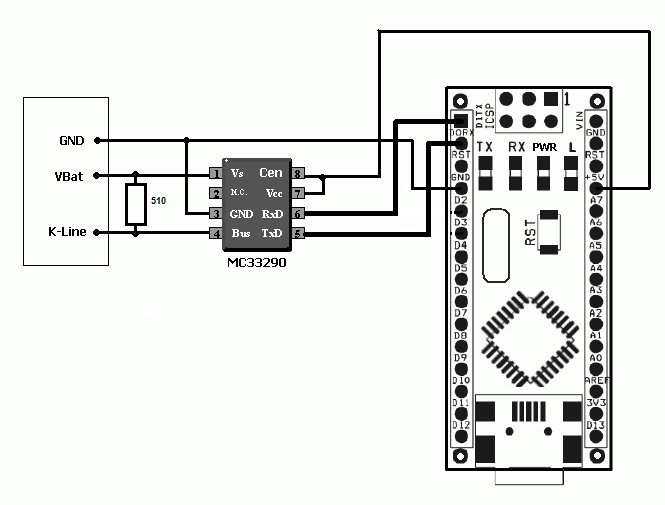

    Схему нарисовал, осталось изучить протокол общения с автомобилем и написать прошивку
    Искрене надеюсь на вашу помощь.

    По умолчанию Re: OBD-II диагностика на Carduino (Arduino)
    я так понял, что порт один...
    Т.е. через него будет и связь с машиной, и связь с компом?
    Нет не один, используется библиотека софтового Serial Port <SoftwareSerial.h>
    А хардверный порт так и остается , просто в примере он не используется

    11.01.2008
    492
    331
    ясно, я думал, эта библиотека от хардового, хотя название ее говорит само за себя
    mySerial используется для связи с компьютером? если да тогда почему судя по картинке она подключена к машине
    Код:
    #define rxPin 3
    #define txPin 2
    SoftwareSerial mySerial =  SoftwareSerial(rxPin, txPin);
    это + картинка показывают работу с машиной,
    а вот здесь
