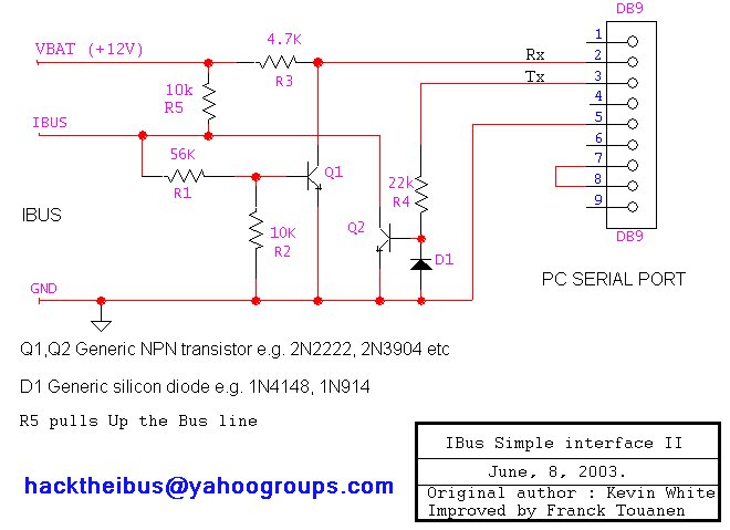

    Привет! у меня тоже давно такая идея была, те пользоваться кнопками на руле для управления PC, спаял переходник на двух транзисторах), проверил, вроде работает, подключил к 7 конт. тот что на магнитоле - глухо, нажимал кнопки - ничего нет, завел двигатель - не идут данные... Ладно подключил к диагностической колодке под капотом на k-bus )))заработало, пошли данные!!! а 7 конт. тот что на магнитоле молчит, и светодиодом проверял, не получается... На всякий случай про шины!!! -данных))) http://www.m-power.ru/text/statii/2/shina_bmw_3s.htm

    Спасибо за программы, очень пригодятся. на соседнем форуме один из пользователей реализовал кнопки для роадрунера. данные с шины заводил через самодельный адаптер собранный по след схеме.

    Хм, у меня схема другая, у меня питание от 4 конт. сом порта... что не есть хорошо... перепаяю. Но все таки 7 конт. магнитолы молчит, проверял светодиодом на 12 и 3 вольта... где еще послушать шину ibus?

    да, кнопки на руле есть, я под них все это и делаю... В общем мне друг сказал, что схема которая выше в pdf работать не будет по причине отсутствия подтягивающего резистора R5 (поэтому и данные не идут) и то, что питание там реализовано через COM порт (слаботочный и вообще не для этого)... Говорит твоя схема, с внешним питанием и R5 работать должна, буду пробовать, отпишу тогда...
