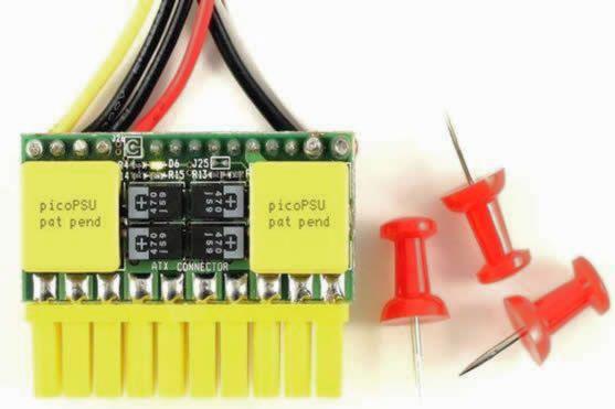

    Тем кто использует платформы типа VIA EPIA или INTEL D201GLY2 советую использовать миниатюрный блок питания PicoPSU-120
    Преобразователь предназначен для питания платформ, построенных на материнских платах VIA Mini-ITX и процессорах VIA C3 или C7, Pentium-M и INTEL D201GLY2. PicoPSU-120 вставляется непосредственно в 20-контактный разъем питания на материнской плате.
    БП не имеет в своем составе вентиляторов и полностью бесшумен. Для подключения жестких дисков или оптических дисководов, устройство имеет 2 разъема типа molex.
    Мощность 120 ватт
    Входное напряжение +12V до +16V
    КПД 96%
    Совместим с Intel Core Duo
    Используется для mini-ITX boards

    в интеловскую плату этот БП не встанет - нужно использовать переходник
