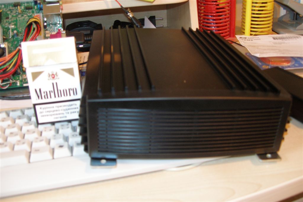

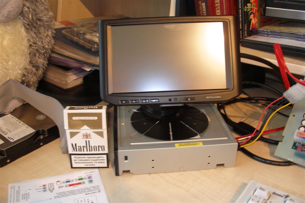

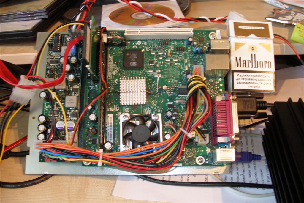

    Ура! Частично приехали железки!
    Корпус VoomPC:
    Мамка Intel D201GLY2A Mini-ITX, память и БП M2-ATX
    Монитор Xenarc 700TSV TFT/LCD Touchscreen Monitor

    По умолчанию Re: CarPC и Chevrolet Lacetti
    У тебя СF вместо винта?
    А в корпус как становится?
    09.06.2008
    23
    231
    CF не завелась на этой матери. На других - без проблем.
    Заказал винт, сегодня заберу

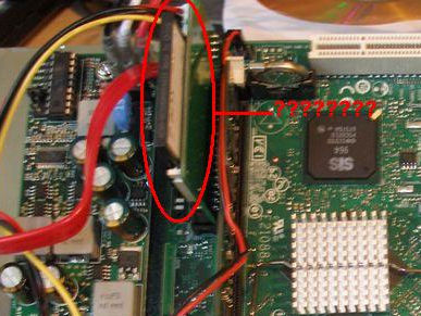

    Тогда вот это что?
    09.06.2008
    23
    231
    Это и есть CF, которая не завелась
    Не завелась скорее всего по тому что она не Ультра ДМА и нужно в настройках Биоса попробовать разные варианты.
