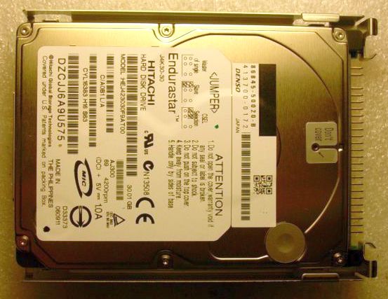

    Во всех лексус с 2009 года (с навигацией ) будет стоять винт , так что думаю они не дураки раз ставят его.
    В родной голове винт жестко прикручен к салазкам , а они вставлены в корпус , ни какой амортизации , винт от хитачи , смотри на фото(такие HDD есть в продаже).
    У тебя наверно винт был 3,5" они не предназначены для этого.
    Винты 2,5" стоят в ноутбуках и с мороза заносил и ронял и в машине он почти живет уже 3 года. Пол года в CarPC стоит и зиму пережил.
