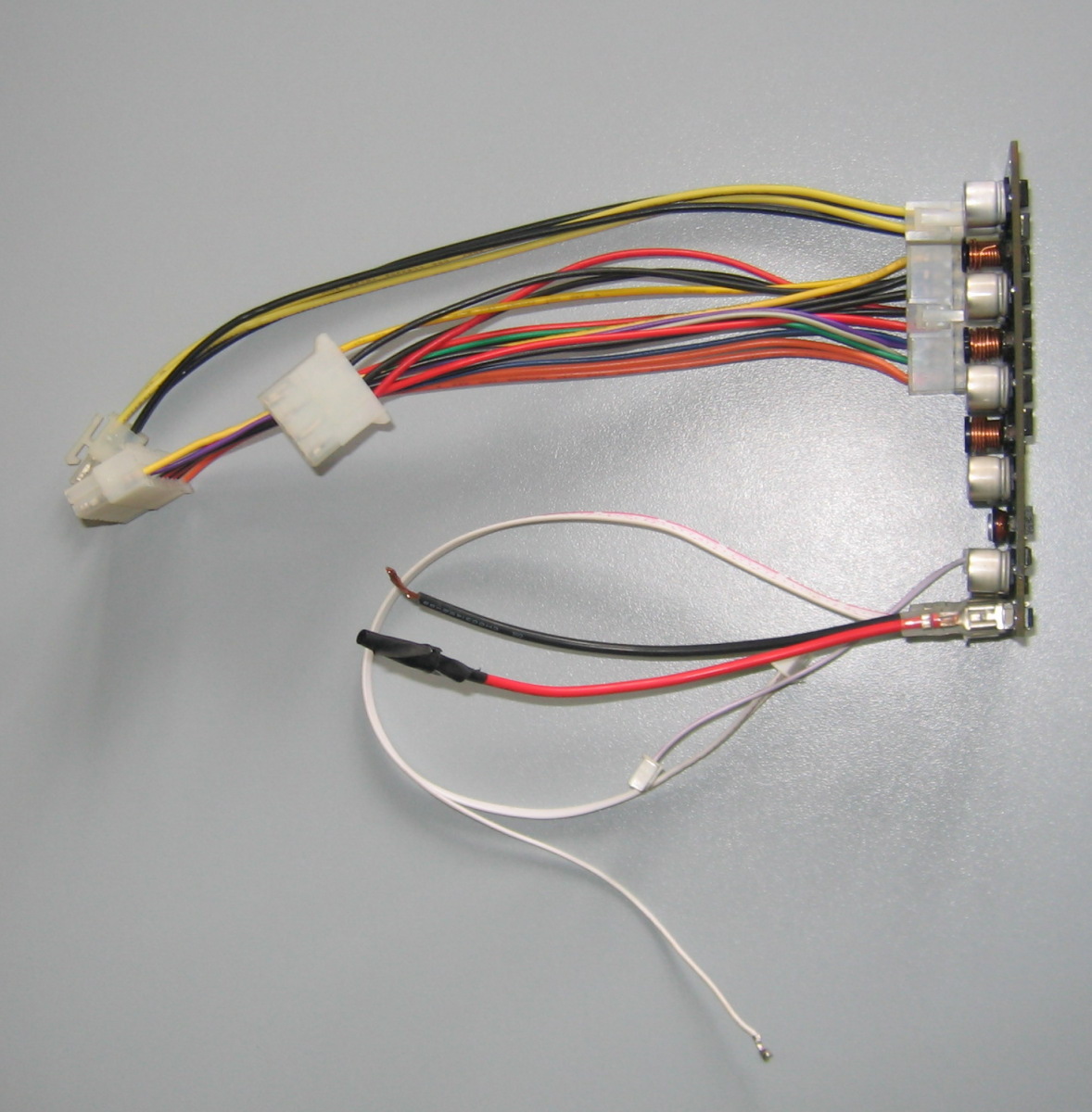

    По умолчанию Блок питания мощностью 150W
    Меньшего размера чем E-10000 и аналогичного функционала.
    Производителем заявлено что блок работает со всеми платами (в том числе платы с дополнительным разъемом 4 pin)
    Сейчас блок тестируется.
    О результатах тестирования напишу позже.
    Желающие могут принять участие в тестировании.

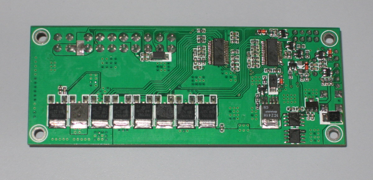

    Еще бы было не плохо увидеть фото платы с обратной стороны.
    Все отзывы и пожелания будут переданы производителю и будут учтены при выпуске следующей версии.
ID:	910   Нажмите на изображение для увеличения.

    По умолчанию Re: Блок питания мощностью 150W
    Радует достаточное колличество электролитических конденсаторов, для примера на М3-АТХ их всего 2шт. Да MOSFET неплохие по даташиту ток 90А напряжение 30в. Нужно потестить на предмет частоты ШИМ и пульсаций.
