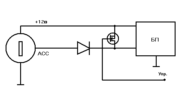

    Тема актуальная, так как многие БП по сигналу АСС могут только вкл/выкл , предлагаю обсудить.
    Есть предложение сделать такой вот режим . Включать режим если не нужно вырубать комп. Например приехал на заправку или сигарет купить вышел и т.д. и потом приходится опять ждать пока комп загрузится.
    Как вариант предлагаю сделать кнопочку в Центрифуге и управлять этим режимом через LPT. Также следить за разрядом аккумулятора и др.
    Схема пока как концепт без развязки . Думаю для ключей можно использовать сборку из 2-х Fet разной проводимости которые управляются логическими уровнями. Токи у АСС ничтожный служат только для управления контроллером. Думаю что можно и обычные биполярники применить.

    Я хочу у себя сделать так.
    При пропадании сигнала АСС, через 30-60сек БП "нажимает" на кнопку POWER. Комп настроить так, что при нажатии на POWER переходить в ждущий (или спящий, как там правильно его назвать. до сих пор путаюсь) режим. БП в течении получаса поддерживает питание +5VSB. Если в течении этого времени появился сигнал АСС, то комп стартует из ждущего режима. Если прошло пол часа и АСС не появился, то БП убирает +5VSB и при следующем включении комп загружаеться как обычно, т.е. долго.

    Тогда уж лучше в спящий режим его отправлять, ет когда вся память сливается на хард и он выключается. Из этого режима быстрее грузится чем заново.

    Это все хорошо, когда БП нажимает на кнопку Power только один раз, но есть всякие e10000, которые делают "контрольный в голову", зажимают кнопку на 5-6 секунд... И никак это не отключить там по-моему. только другой контроллер ставить.

    Ну дак этот вариант поможет, так как при нажатии в программе кнопочки спящий или ждущий режим, комп через управляющий сигнал LPT подаст +12в на АСС и он будет присутствовать там заданое в программе время (10,30,60 мин) или вообще все автоматизировать без всяких кнопочек, например включать АСС сразу при включении компа и выключать через заданое время

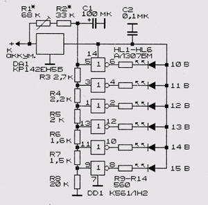

    В общем, в идеале - что хочется:
    Файл типа Install.exe, чтоб любой мог поставить программу управления LPT под WinXp. Далее - значок в трее (или кнопка в оболочке), которым можно было вызвать интерфейс программы. О самой программке: менюшка с настройками - контроль заряда АКБ - допустим, 3 напряжения: ниже 11В, 11-15В, выше 15В (как раз по той схемке, что я выкладывал) - и соответсвующее действие (выключение компьютера, Hibernate, либо запуск внешней программы). Дальше, можно при загрузке винды и запуске программы включать внешнюю релюху управления усилителем и переферией (Remote).
    На днях попробую собрать на макетке, потом скомпилировать в конечную схемку.

    Че-то я всю голову сломал... давай по-другому рассуждать Этот девайс сможет только выключать комп, так ? Значит включать должен БП, значит контроллер БП болжен следить за ACC. Идем дальше, при выключении ACC, комп управляющим сигналом восстанавливает ACC на БП (взятый я так понимаю с +12V аккума). все это время комп должен работать, чтобы поддерживать ACC на БП, так ? Что произойдет, когда комп по прошествии 30 минут (запрограммированных) начнет уходить в кибернэйт, он снимет управляющий сигнал с LPT, АСС на БП пропадет, и блок начнет нажимать кнопочку POWER, чего и хочется избежать (чтобы не машать уходить в кибернэйт неспеша). Я в электронике вообще 0, так что поправь, где я не прав ?

    Еще подумалось мне)
    Если сделать по этой схемке, вместо светодиодов - кинуть на входы LPT, а далее программно отслеживать уровень заряда (как в ноутбуке, показывать уровень батареи в трее), при заниженном уровне выдавать сообщение и отключаться. Можно так?
