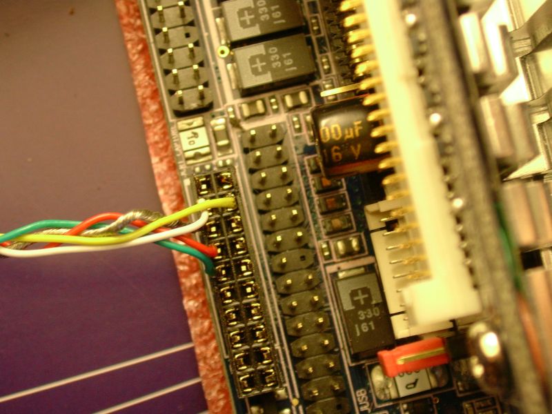

    Подключаем RGB и синхру как было раньше указано.

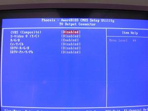

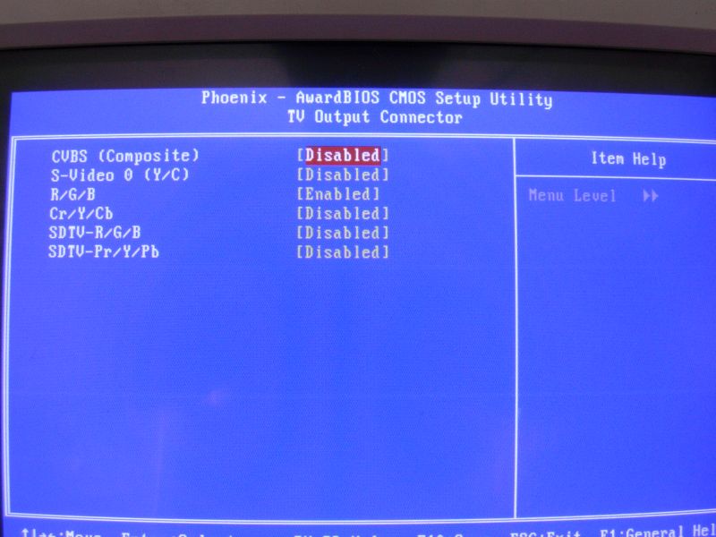

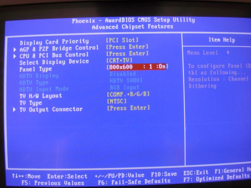

    Выставляем параметры в биосе.

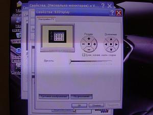

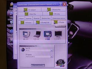

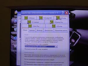

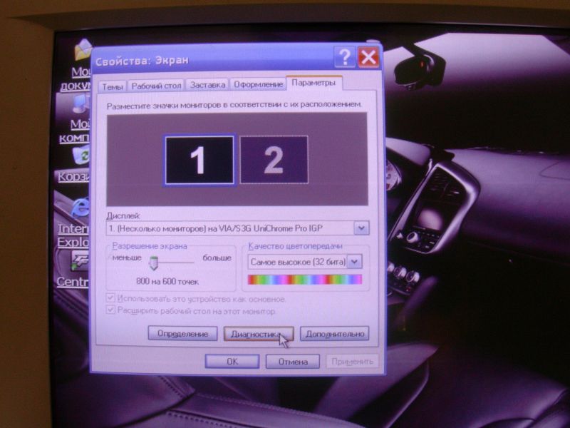

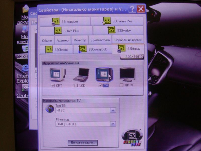

    После загрузки виндовс выбираем в параметрах экрана - дополнительно - S3Display , и там ставим галочку на TV и нажимаем на применить.
    Может еще потребоваться подстроить положение и размер во вкладке "настроика устройства TV " - дополнительно.
    Ну вот в общем и все , у меня работает.

    цветоразностные. И еще в свойствах экрана у меня отсутствуют вкладыши S3: поворот и S3Chromo. Не понимаю причину, может БИОС видеокарты перепрошить. Вопрос возник - как только Вы включаете комп и входите в БИОС материнки, на мониторе Мультимедийной головы Вы получаете синхронизированную картинку, или только в винде синхронизированная картинка?

    Да , еще на вкладке настройка тв нужно выбрать RGB(scart).

    Да я уже скачал эти драйвера, поставил, ноль эмоций, что не правильно делаю, не пойму. Когда переключаю в винде на вкладке "Настройка устройства TV" - TV выход из режима RGB(SCART) в любой другой и обратно, осцилографом на выводе 9 jtv проскакивают импульсы синхры.

    В последний момент определил я скачивал драйвера для ХР Integrated VGA версия 16.94.44.25 , а Вы дали ссылку на 98/Ме Integrated VGA версия 16.01.23.08.
