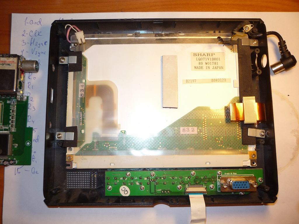

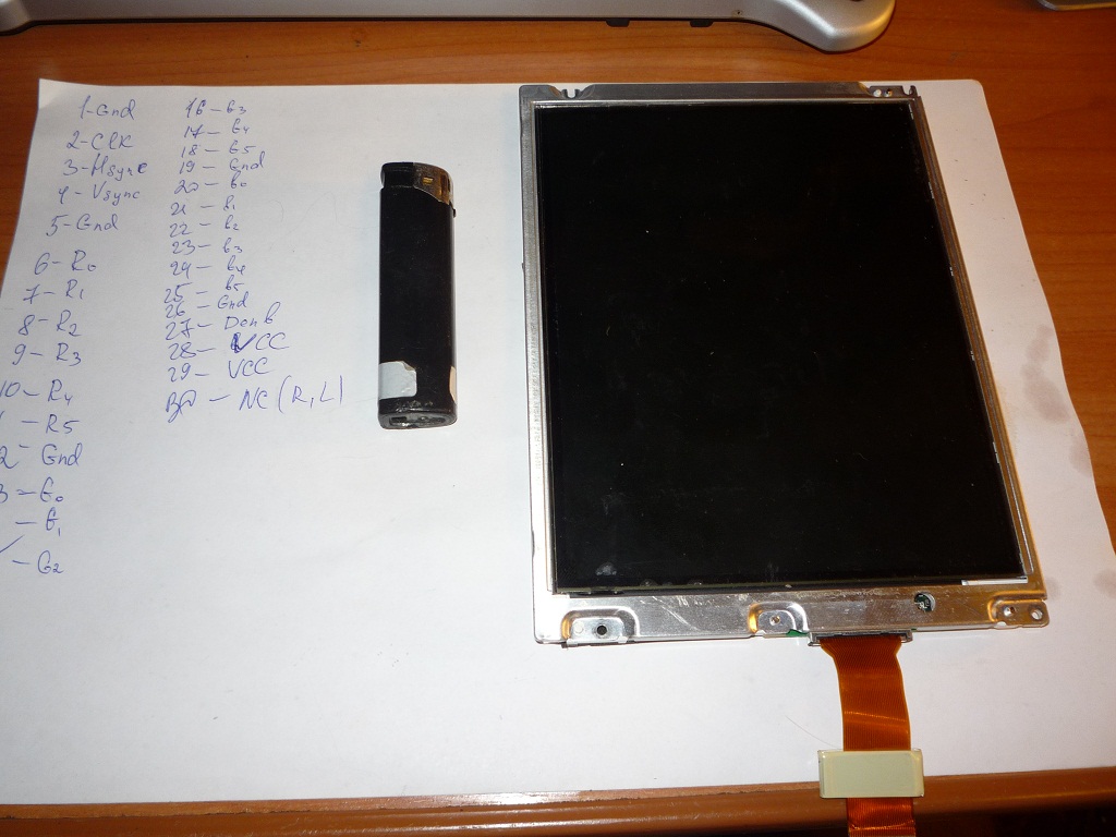

    как дополнительный моник для видео откопал матрицу из телека Opera op-850. Матрица в нем Sharp LQ071V1DH01. инфы о ней в нете очень не густо, кроме того, что она VGA 640x480 больше ничего не нашел.

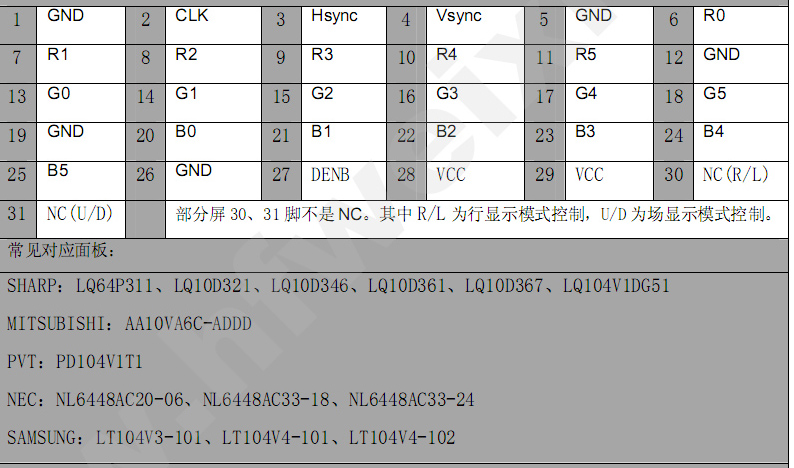

    распиновку подобрал с других дисплеев шарпа, очень похоже на правду.
    просьба к спецам подсказать, что нужно что бы подключить его к vga (сам приблизительно понимаю, что необходимо подать на него RGB две синхры и питание и попробовать PowerStripom оживить) про качество я знаю, не рассматриваю в качестве основного

    все, разобрался, проще оказалось отремонтировать телек, чем паять контролеер, хотя все же есть идея на основе TVP5147 и MTV512 попробовать собрать контроллер. TVP5147 легко это позволяет.... нужно будет почитать поподробнее
