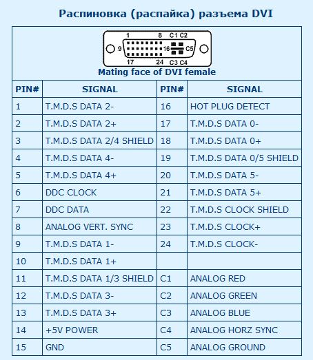

    А на АСУС AT5ION-I разве распиновка разъема DVI чем то отличается от обычного?
    Пример подключения через DVI.

    А вот и нет!
    На рисунке изображен разъем DVI-I — с аналоговыми и цифровыми сигналами.
    А на плате установлен разъем DVI -D (Digital)- без аналоговых сигналов.
    Посмотрите внимательно на картинку материнки со стороны разьемов - там нет гнезд вокруг большого плоского вывода.
    И ни какой адаптер не поможет, только преобразователь, который в разы дороже материнки.
