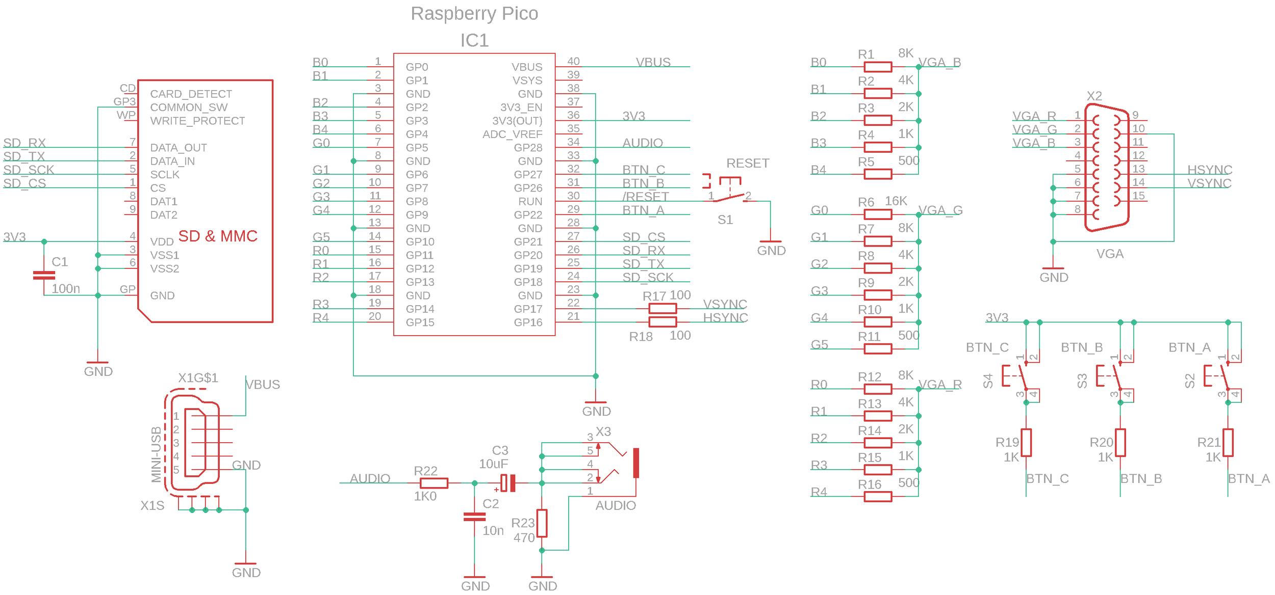

    Собрал небольшой проект на pico pi используя VGA библиотеку*GitHub - Panda381/PicoVGA: VGA/TV display on Raspberry Pico
    Все это отлично работает на мониторе, но теперь хочу подключить это к небольшому старому дисплею Sharp lq6bw506 с аналоговым RGB.

    На выходе с pico pi имею сигнал r+g+b+csync

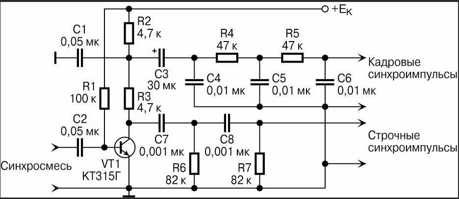

    Как правило у мониторов с VGA нет входа для смешанного синхро-сигнала HV-SYNC.
    Обычно у них два входа синхронизации H-Sync и V-Sync
    Разделить сигнал синхронизации(синхросмесь) можно двумя способами.
    Собрать не сложную схему, но как мне кажется, проще внести изменения в программный код и на выходе контроллера получить каждый синхросигнал по отдельности.
    В обеих схемах разделение синхросмеси производится методом фильтрации ВЧ и НЧ фильтрами

    Сейчас хочу протестировать его новую библиотеку, там как раз есть раздельный HSync и Vsync
    Подскажите, какие пины ещё на дисплее надо задействовать, чтобы он ожил?
