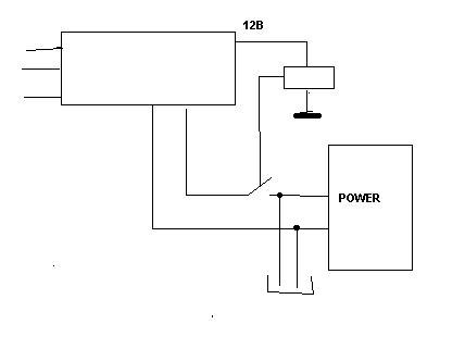

    По умолчанию Вариант кнопки *power*
    алгоритм
    подаем асс но комп не стартует пока не нажмем кнопку.....так как реле разомкнуто
    после старта замыкается реле и бп переходит в штатный режим........т е по снятию асс выключиться
    схема встает в исходное состояние
    по моему зимой пригодится........включение кнопкой а не асс)имхо
