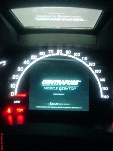

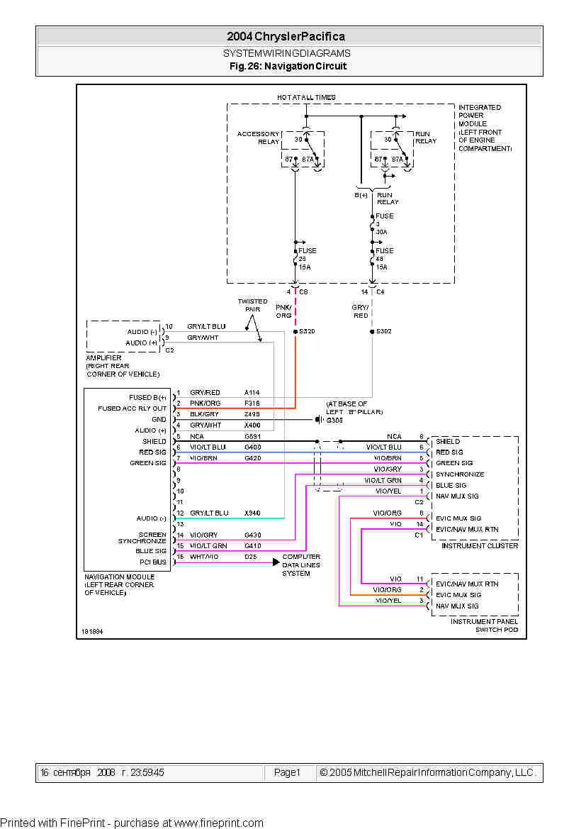

    По умолчанию Утановка ПК в Крайслер Пацифика!
    В машине стоит радная нави !
    В потолке родной телевизор!
    В нижней передне части консоли расположен родной ДВД плеер на 6 диск.
    В понели приборов встроен проекционик .
    управление нави идес с клавы возле понели приборв !
    1 как сделать чтобы звук работал?
    2 изображение на понели и потолочном монитре было?

    По умолчанию Re: Утановка ПК в Кпайслер Пацифика!
    Схемы не читаемые
    Особено схема разьемов усилителя.

    По умолчанию Re: Утановка ПК в Крайслер Пацифик!
    немогу звука добиться!
    подсоединил как на лексус
    управлени нави идет по PC-BUS

    По умолчанию Re: Утановка ПК в Крайслер Пацифика!
    на панель RGB, на потолочный телевизор RCA
    может TV тюнер какой небуть ?
    Второй монитор пишлось запусть через usb 2.0 SVGA Adapter а SVGA в RCA через AVerKey.
    Теперь сталкнусля с проблемой что usbSVGA раборает на 640х480 а основной монитор 800х468х28гр., пи загрузки ругается на разрешение так как пытается воспользоваться настройками основного монитора. А после загрузки работает как хочеш. Я пока не смог сделать так чтоб usbSVGA запускался со своими насройками!!
    вот настройки на основной монитора и всё отсальное
    В Power Strip включен многомониторный режим?
