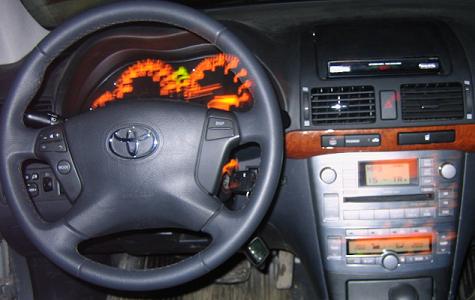

    Схема установки на словах следующая.
    В штатном бардачке установлен монитор
    Под водительским сиденьем расположился усилитель
    Корпус компьютера поскольку не влазил был установлен в багажном отделении, прямо возле фонарика подсветки багажника.
    Сегодня вечером все за фотографирую и начну выкладывать фотографии.

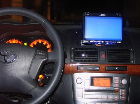

    09.10.2008
    224
    По умолчанию Re: Toyota Avensis 2008
    Так выглядит монитор в открытом состоянии

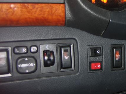

    09.10.2008
    224
    С лева от руля были установлены два переключателя.
    Черный разрывает ACC с целью возможности выбора запускать комп или нет.
    Красный разрывает питание компьютера полностью, сделан на случай если комп зависнет и потребуется жесткий RESET
    09.10.2008
    224
    Черная кнопка помимо прерывания ACC еще управляет двумя Реле.
    В стадартном состоянии реле отключены и со штатной головы идет сигнал на динамики. При включении компьютера реле переключают динамики на усилитель. Тем образом у меня есть выбор слушать штатную голову или включив комп слушать или смотреть все с компа.

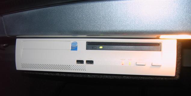

    Сам системный блок установлен в багажнике и прикреплен к корпусу

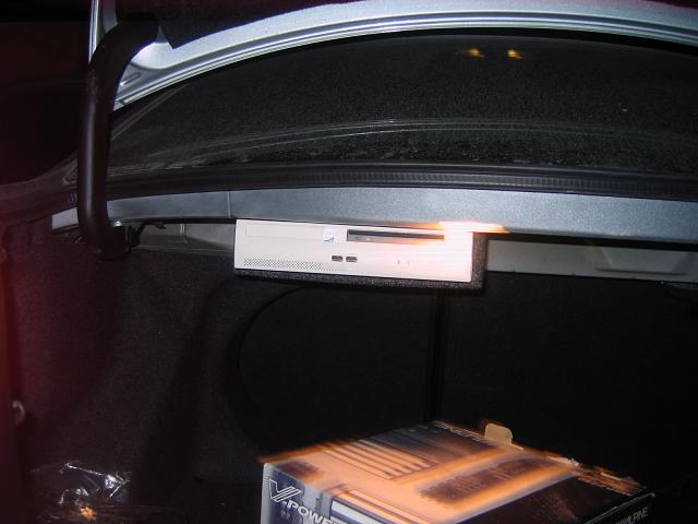

    224
    Вид открытого багажника
