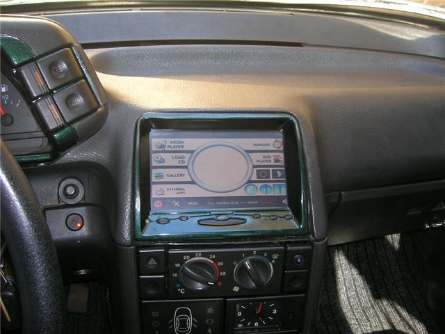

    Здраствуй Chip неподскажешь что это за манитор каторый на фото ваз-2110.

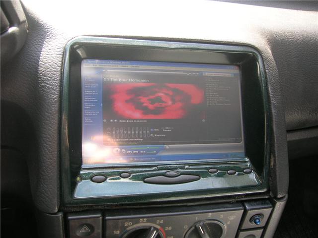

    Это моя инсталяция в первом авто - монитор Prology PCM-700
    30.07.2008
    36
    232
    По умолчанию Re: Компьютер в ВАЗ-2110
    Привет Melnik Хотел уточнить на фото рамка монитора изогнута под углом
    где кнопки в интернете нашел такой монитор но там рамка примая,ты новую рамку сам делал?
    Пользователь Аватар для Melnik
    20.12.2007
    241
    Взял штатную рамку воздушного дефлектра отпилил зад, приклеил монитор, шели зашпаклевал шпаклевкой по пластику, отполировал и покрасил. все
