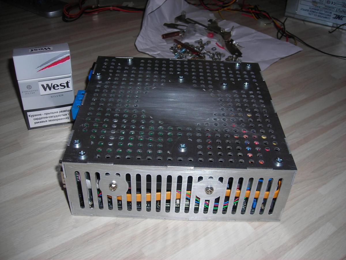

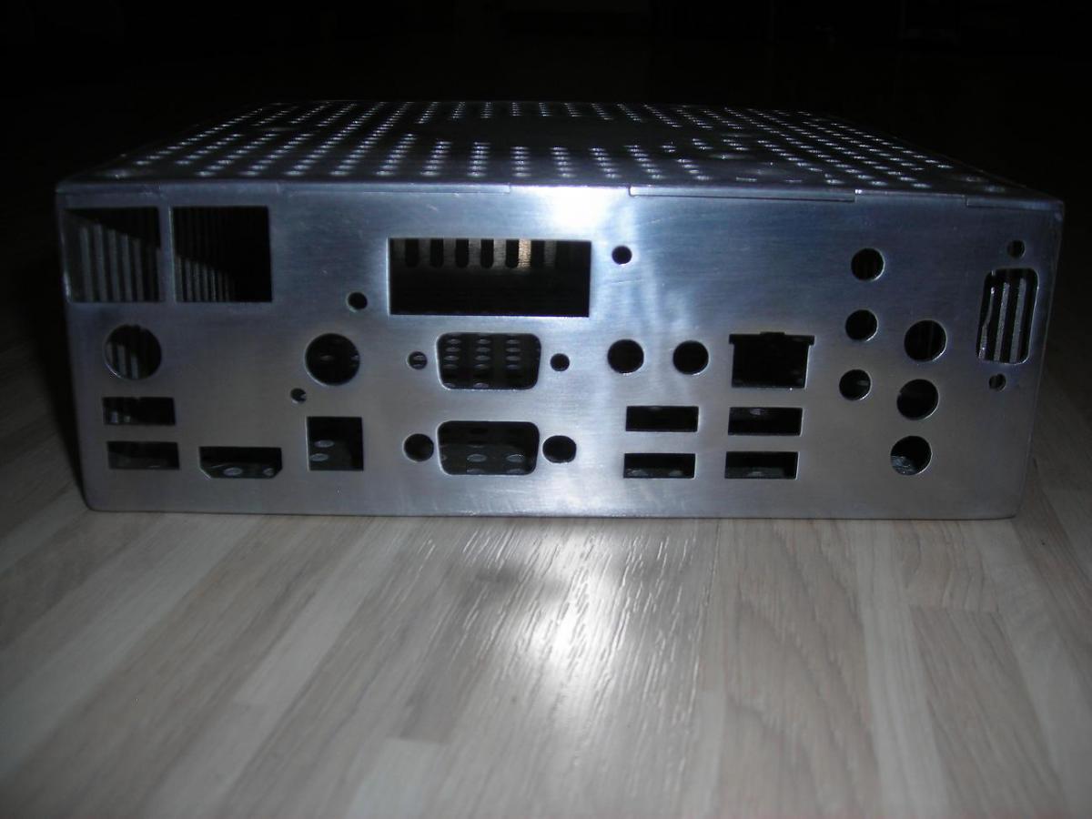

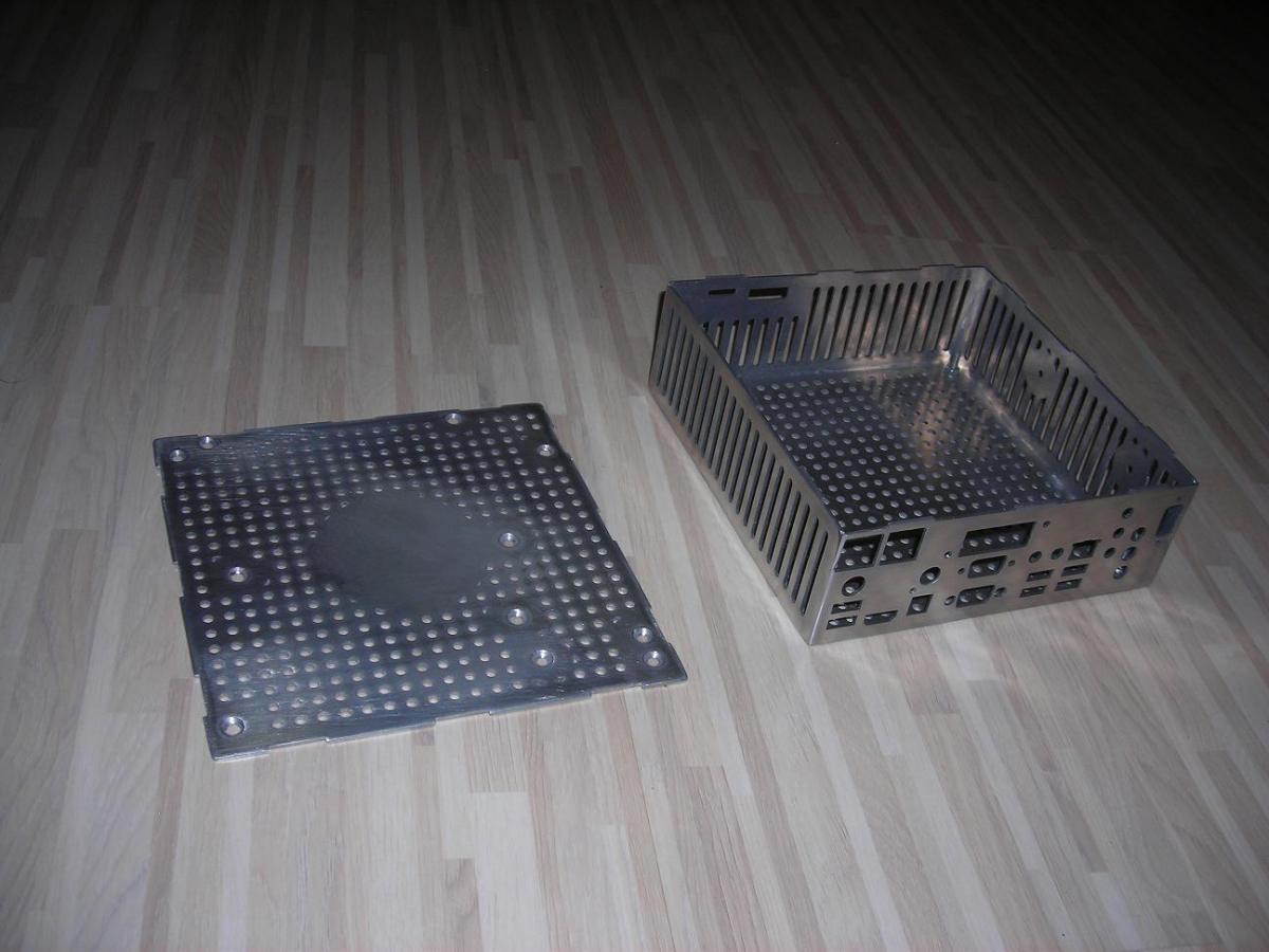

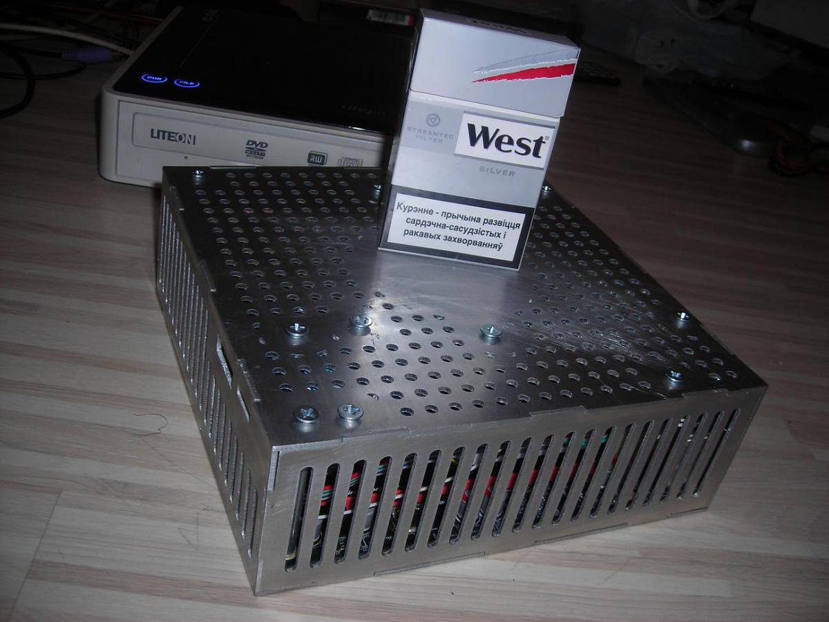

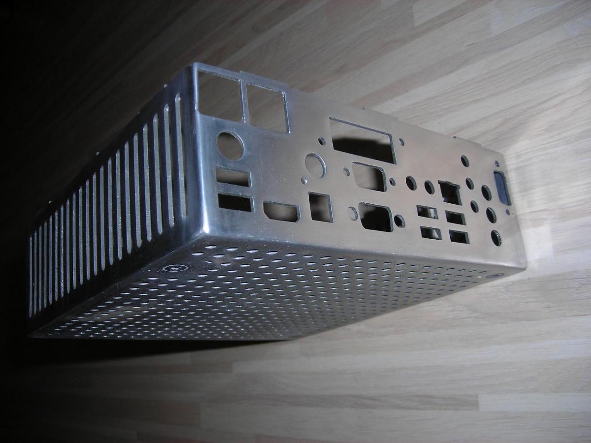

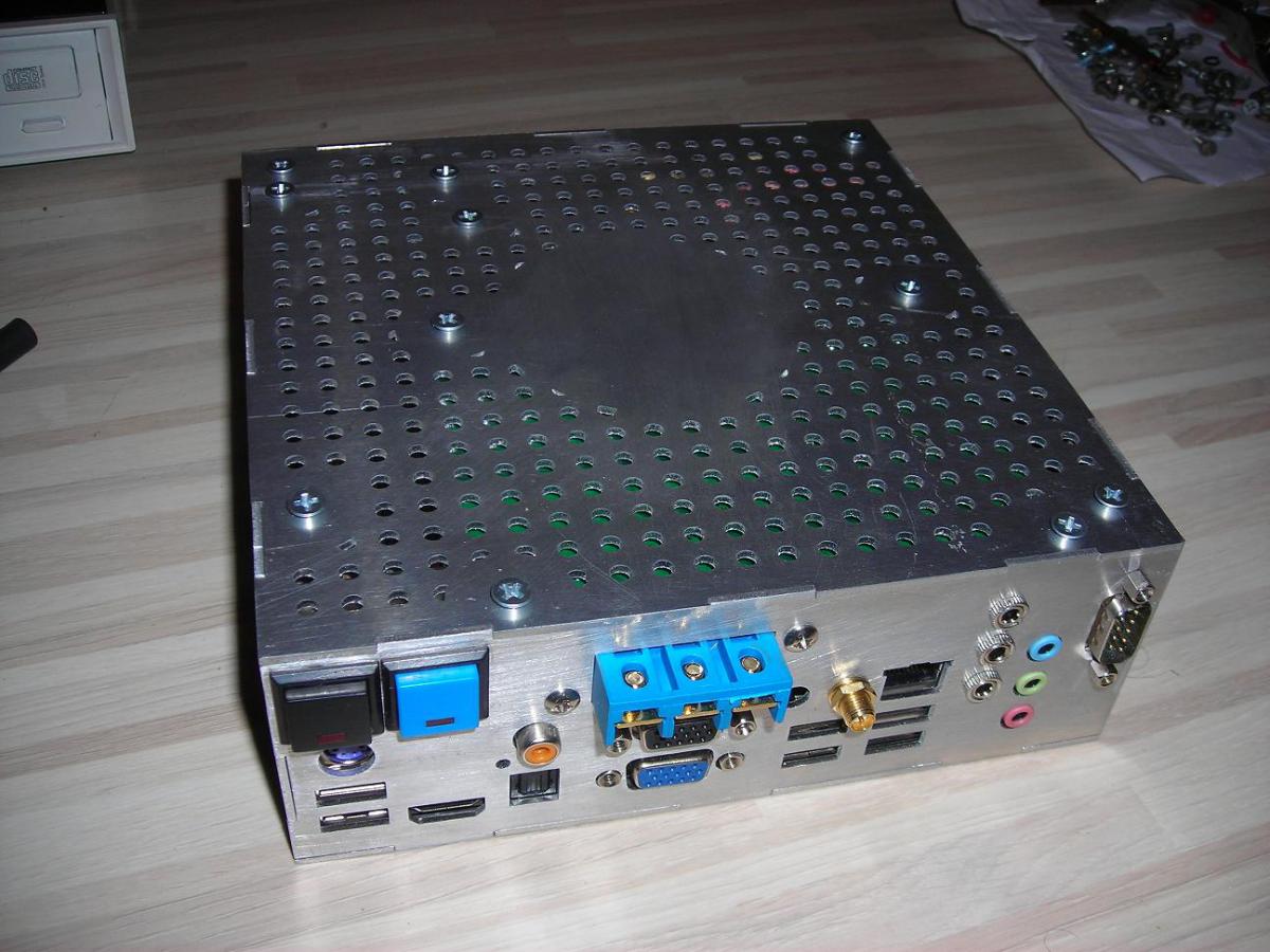

    Заканчиваю изготовление очередного проекта.
    Крпус полностью самодельный, размеры 178х182х62мм (почти DIN1 :-)), материал - 2мм аллюминий.
    Внутренности:
    Zotac NM10-ITX WiFi
    Ram - 2x1 Gb корсары
    HDD - SSD SATA 64 Gb
    БП - m4atx
    Охлаждение - строго пассивное.
    Механические составляющие - полностью отсутствуют.
    Добавлены (внутрь) - кнопки pow,res, hdd_led, pow-led, переходник для внешних SATA, com для obd, HD front panel 2, D15 для подключения внешних pow, reset, led, usb, spk, bios_res, amp thump.
    Привод внутрь не ставил.
    Очень много места (по высоте) забрал БП - можно было сделать на 8мм ниже...
    На фото проект в разработке (но уже полностью рабочий)... Окончательные фото - позже... (щаз корпус на аргоне).

    Кулерок поставь хоть маленький а то вскипит.

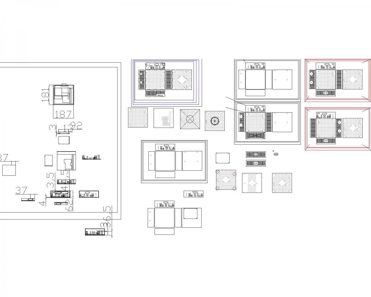

    А чертежи будут?

    Неделя без остановки - центрифуга с играющей музыкой, гармин, яндекс пробки и навителл под эмулями + время от времени сёрф из под оперы - не закипел!!! Был ещё опыт - сутки, те-же задачи, тока корпус был из ПВХ (примерочный) без вент. отверстий (полностью закрытый и глухой)... Не закипел, но 78 на камне было...

    А чертежи будут?
    Но если надо. DWGшник скину.

    Летом в жару думаю все равно нужен кулер.
    чем ниже температура компонентов тем надёжней.
    А все отверстия дрелью и надфильком-)?

    Если дрелью или надфильком - умерти можна... Лазером. Да и точность в разы повыше. Главное отчертить всё точно, и подгонки. Перед изготовлением окончательно варианта, было сделано два упрощённых "подгоночных" корпуса из ПВХ 2мм (без вент отверстий)... После каждой "примерки" вносились корректировки (незначительные +-0.25 мм), и дополнения. Замерялись все комплектующие, всё подгонял по размерам очень точно (борьба за миллиметры). Погрешности в размерах не превышают 0.1 мм...

    У меня тоже нет лазера. Не знаю как в Барнауле, но в Минске мне мощный лазер тоже пришлось ПОИСКАТЬ!!! Но т.к. хотел сделать всё очень точно и аккуратно - нашёл... Кста, думал резать на гидроабразиве - зарядили 500 Е за работу... 8-0
    И надфильком много чего делал... Лет 10 назад сервачный, АТшный BIG (сталь 1.4 мм) - переделывал под обычный ATX... Пришлось надфильком помахать...
    Кста, вчера забрал корпус с аргона, фоткать не стал (очень не ахти смотрелся весь в швах), 7 часов безостановочного махания напильником, надфилем и несколькими типами наждачки - уже приобретает внешний вид... Сегодня отшлифую, заполирую и положу фото.
    Последний раз редактировалось petrovich523i; 09.12.2010 в 18:09.
    31.01.2009
    321
    По умолчанию Re: Корпус 178х182х62 мм Аллюминий 2мм

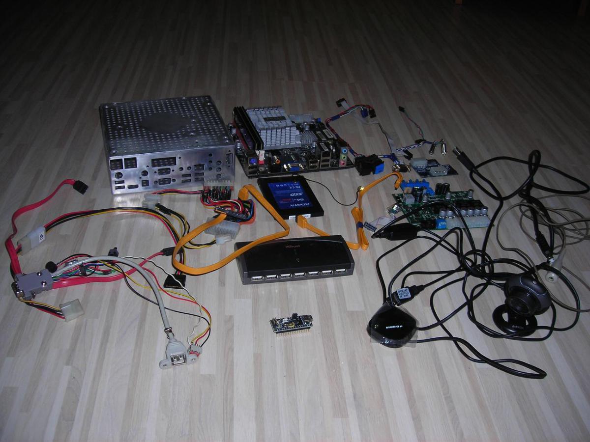

    Ну, вот, как и обещал, продолжение.
    Корпус дополировать не успел (зашлифовал и начал полировать), однако он начинает приобретать вид.
    Завтра дополирую, в выходные буду собирать...
    Фото корпуса.
    А так-же внутренности, и часть "внешностей".
