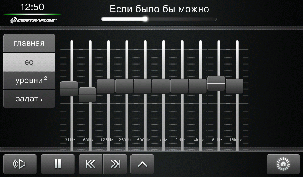

    CF 3 не могу победить Миксер проблема с ползунками.
    Переделываю скин под резолюцию 1024-600
    все пошло на ура, а в миксере засада, с ползунками, а точнее с (slider_background)
    Я slider_background подправил под новый размеры и в конфиг все занёс.
    Вот что получается короче не знаю куда копать вот скрины

    так в чем проблема ? У тебя не выравниваются ползунки???

    тебе надо в каждой строке подобрать в место 230 поставить или 287 или 288
    а саму картинку повертикали увеличить на 1,25 от стандартного

    Все верно я так сделал сразу и сам ползунок работает вразумительно что и видно на картинках.
    Проблема в фоновой картинке за каждым ползунком.
    Я отредактировал икон с разметкой и сделал его с разрешением 60;348
    <CONTROL type="Slider" id="LevelMain" bounds="245;30;60;348" effect="" max="65535" min="0" tabindex="1" orientation="vertical" sliderenabled="true" slideralignment="bottom" sliderbackground="SliderBackground" sliderforeground="" slideroff="SliderOff" sliderdown="SliderDown" enabled="true" autoload="False" />
    и как видно на скринах изобрашение не попадает под ползунок и как бы увеличено

    так 348 много же, вроде матиматика такая : если высота родная 480 а делаешь 600, то 600 / 480 = 1,25 , значит родной вон слайдера надо увеличить по вертикали 230 * 1,25 = 287,5 и картинку надо делать так. Должно все быть нормально
    так же и с остольными размерами что по вертикали что по горизонтали

    Так в том и прикол не хочу увеличивать ширину слайдера, только растянуть.
    Сам слайдер растянулся и работает изумительно это показано на 1-м скрине где Громкость на мин а след ползунок на максимуме.
    у меня видимая область миксера получается 1024 на 424
    то есть: отступ сверху 30-ползунок 348-и на текст с отступом 46 пикселей

    так, надо подумать. ну вниз картинка у тебя уходит именно изза твоего размера, а вот по ширине ща вкурю как там надо

    <SECTION id="Mixer" icon="Mixer" effect="ToApp" bounds="0;86;1024;424" off="MixerOff" down="MixerDown">
    <CONTROLS>
    <CONTROL type="Label" id="DeviceCount" bounds="144;166;20;24" fontclass="Standard12" fontstyle="color2:#333333" />
    <CONTROL type="Label" id="DeviceLabel" bounds="203;19;400;15" fontclass="Standard10" fontstyle="align:left" autoload="False" />
    <CONTROL type="Label" id="LevelLabelLevels" bounds="215;375;121;24" fontclass="Standard12" fontstyle="size:11px;color:#CCCCCC" autoload="False" />
    <CONTROL type="Label" id="LevelLabelMain" bounds="215;375;121;24" fontclass="Standard12" fontstyle="size:11px;color:#CCCCCC" autoload="False" />
    <CONTROL type="Label" id="LevelLabelEQ" bounds="211;375;50;24" fontclass="Standard12" fontstyle="size:11px;color:#CCCCCC" autoload="False" />
    <CONTROL type="Button" id="Main" bounds="11;29;175;62" effect="" action="" fontclass="Standard20" fontstyle="color2:#333333" textenable="True" text="AppLang.Buttons.MixerMain" tabindex="1" downstate="True" enabled="true" />
    <CONTROL type="Button" id="Eq" bounds="11;93;175;62" effect="" action="" fontclass="Standard20" fontstyle="color2:#333333" textenable="True" text="AppLang.Buttons.MixerEq" tabindex="2" enabled="true" />
    <CONTROL type="Button" id="Levels" bounds="11;155;175;62" effect="" action="" fontclass="Standard20" fontstyle="color2:#333333" textenable="True" text="AppLang.Buttons.MixerLevels" tabindex="3" enabled="true" />
    <CONTROL type="Button" id="Presets" bounds="11;217;175;62" effect="" action="" fontclass="Standard20" fontstyle="color2:#333333" textenable="True" text="AppLang.Buttons.Presets" tabindex="4" enabled="true" />
    <CONTROL type="Slider" id="LevelEQ" bounds="203;30;60;348" effect="" max="65535" min="0" tabindex="1" orientation="vertical" sliderenabled="true" slideralignment="bottom" sliderbackground="SliderBackground" sliderforeground="" slideroff="SliderOff" sliderdown="SliderDown" enabled="true" autoload="False" />
    <CONTROL type="Slider" id="LevelLevels" bounds="245;30;60;348" effect="" max="65535" min="0" tabindex="1" orientation="vertical" sliderenabled="true" slideralignment="bottom" sliderbackground="SliderBackground" sliderforeground="" slideroff="SliderOff" sliderdown="SliderDown" enabled="true" autoload="False" />
    </CONTROLS>
    </SECTION>
    Я приложил переделанную картинку

    помоему у тебя 2 варианта либо сдесь менять bounds="245;30;60;348" 245 на меньшее чтоб сам фон под бегунок сдвинуть , сибо все таки сузить саму картинку, потому что ширина бегунка должна быть ровна ширене фона.
    вот тут я попробовал ,помогает только если уровнять ширину одного с другим

    расшифруй чёта туго въезжаю
    О немного дошло надо подгонять картинку под это дело, методом подбора резолюции т.к. неизвестно как и почему он её увеличивает
