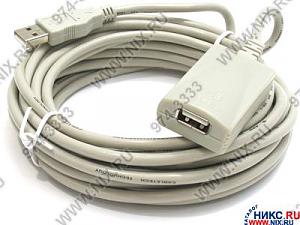

    Возможно, проблема в удлинителе. У меня подобное было с хабом (определялся раз через несколько, потом вообще комп его определял как неизвестное устройство). Попробуй выставить USB 1.1 - и, если заработает, проблема в нем. Придется покачественней удлинитель искать, или менять на активный.

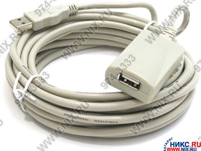

    Кстати, как раз в похожий удлинитель у меня и был воткнут тачскрин.
    5M USB 1.1 Active Extension Cable
    И как раз USB 1.1
