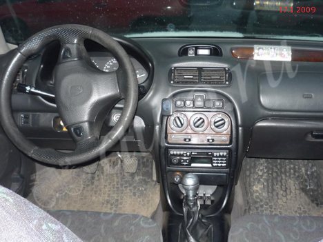

    Доброго дня, уважаемые.
    Хочу поставить в свою машину CarPC, однако столкнулся с одной проблемкой - не могу выбрать место, куда поставить монитор. Вместо магнитолы не катит - 1DIN и в самом низу - ничего видно не будет. Ставить выезжающий экран - не вариант - все равно низко и трудно использовать как навигатор. Пилить панель? Ставить перед часами на вращающемся держателе? Может будут какие нить идеи?
    Фото панели выкладываю.
    Заранее спасибо!

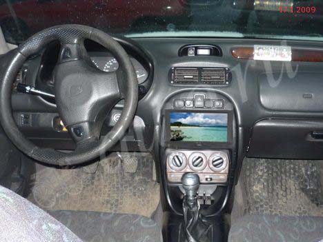

    Минимальный, и имхо менее затратный вариант в данном случае: блок климата и кнопки перености вниз, под магнитолу, на их место врезай моник.
    Вариант 2: Вместо воздуховодов, но гемороя больше, да и наверху козырек придется "городить".

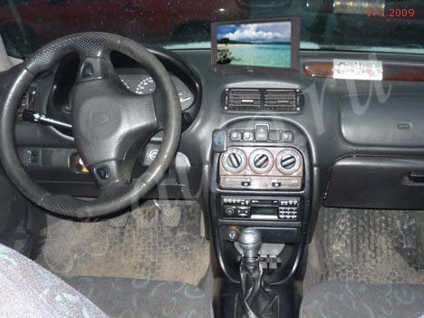

    нарисовал 2 варианта в фотошопе. какой лучше?
    первый вариант предполагает перенос климат-панели вниз с удалением магнитолы, прикуривателя и пепельницы.
    второй вариант - оставляем все как есть. монитор ставим перед часами.

    Понимаешь в чем проблема... Слишком далеко они... рукой тянуться придется. а если например на ходу надо ввести будет новый маршрут движения? или принять входящий вызов?
    Я хочу сегодня дома попробовать нажабить вариант установки вместо решетки воздухообдува, с козырьком, а решетки вынести по бокам от монитора.
    Последний раз редактировалось aleks-id; 17.02.2009 в 15:45.
