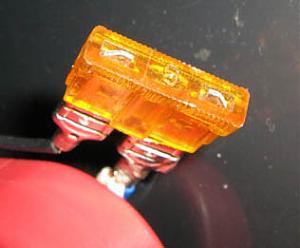

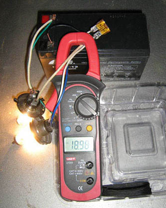

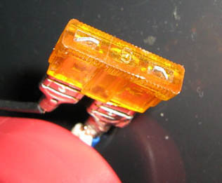

    Люди, будьте бдительны не юзайте китайческие предохранители и прочие подделки без сертификатов. Ибо это чревато пожаром. Тем более если в блоке иль другой аппаратуре сгорел предохранитель - не надо туда втыкать помощнее вместо сгоревшего , лучше взять тестер и проверить , либо написать в службу поддержки или обратиться к тем кто разбирается в электронике.
    Наглядный пример - предохранитель на 5 А
    который держит в пике 40А и 25А в номинале и ничего ему не делается. Он даже не греется ни капли
    ( аккумулятор уже просел - но факт - 19 А - и пофик ему 5-ти амперному)

    Я это к чему - что если вместо 15 А воткнуть 20 или 25 китайческого производства - то последствия могут быть крайне плачевными! Не юзайте таких предохранителей где бы то ни было !
    Как проверить качество ? - элементарно - либо брать фирменные дорогие с сертификатом. Либо брать на пробу и подключать через них галогенки h4 и смотреть когда они сгорают( если у вас нет приборов).
