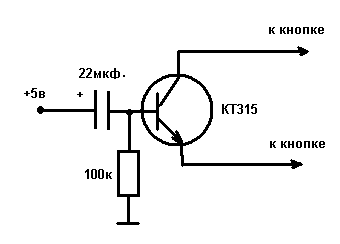

    По умолчанию Re: МОНИТОР XDXP070Z 800x480 с СЕНСОРНЫМ ЭКРАНОМ.
    Подскажите, нет ли в этом мониторе режима автоматического включения при подаче напряжения питания? Поставил вместо ЛИЛИПУТА- матрица просто супер... но вот ручками надо включать
    Такого режима нет. Тут каждый выкручивается как хочет. Как вариант, см. здесь. Я сделал проще - закоротил кнопку включения моника. Т.е., вместо штатной кнопки монитора поставил кнопку с нормально замкнутыми контактами - теперь монитор включается при подаче на него внешнего питания. В моем случае это подходит, т.к. ACC рубит питание монитора.
    Обсуждение этой проблемы у соседей.
    Я делаю вот такНажмите на изображение для увеличения.

    Новичок Аватар для stellar
    21.01.2008
    15
    235
    Цитата Сообщение от timon260 Посмотреть сообщение
    ... потом тупо нажал кнопку вкл. на монике, все заработало как надо......
    Спасибо- поэкспериментирую- отпишусь.
