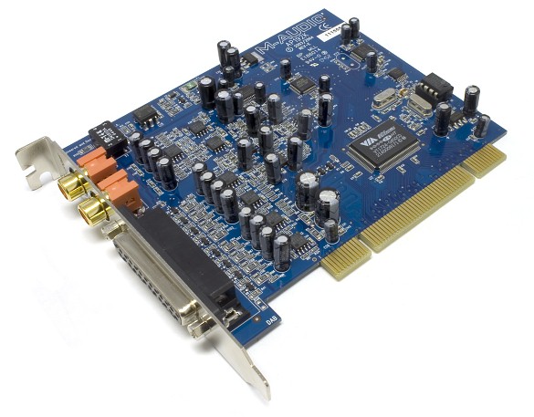

    Профессиональная звуковая карта M-Audio Audiophile 192 была объявлена в конце 2004 года. Название "Audiophile" перешло от предшественницы, Audiophile 2496. Между тем, карта предназначена не совсем для аудиофилов. Балансные разъемы TRS и принадлежность к серии Delta говорят о том, что Audiophile 192 - современная, доступная по цене профессиональная звуковая карта для home/project звуковой студии. В один компьютер можно установить до четырех таких карт.
    Основная особенность карты: 2 аналоговых входа и 4 аналоговых выхода. Остановимся на этом более подробно.
    Выходы Main Outputs (1/4” TRS) поддерживают балансное/небалансное подключение. Выходной сигнал жестко закреплен за первым MME устройством драйверов. Предназначен для подсоединения микшерного пульта, усилителя для наушников, записывающего устройства. Уровень громкости зафиксирован на максимум и не регулируется.
    Выходы Monitor Outputs (1/4” TRS) поддерживают балансное/небалансное подключение. Выходной сигнал определяется внутренним аппаратным микшером карты (может мониторить сигнал цифровых и аналоговых входов/выходов). Предназначен для подсоединения активных мониторов.
    Является ли наличие отдельного выхода преимуществом - большой вопрос. Если карта подключается к аналоговому микшеру, то это сразу решает проблемы разделения и регулировки уровней сигналов на наушники и мониторы. Что до расширенных возможностей роутинга и микширования, то во внутренней стереокарте в реальности это не очень востребовано. На наш взгляд, полезнее выглядел бы отдельный усилитель для наушников, как это сделано в M-Audio Revolution 5.1, ESI MAYA 44.
    Преобразователи те же самые, что и у ESI Juli@. Схема работы аналогичная.
    Ещё раз о 8-канальности ЦАП. Это дает возможность мониторить цифровые и аналоговые входы/выходы полностью аппаратно, на уровне стереоканалов ЦАП, микшируя сигналы в аналоге без прохождения сигнала через компьютер.
    Тестовые прослушивания
    Для прослушивания использовались студийные мониторы ближнего поля ADAM S2.5A. Подключение производилось профессиональным микрофонным кабелем Proel с позолоченными разъёмами. M-Audio Audiophile 192 также сравнивалась по звучанию с картами ESI Juli@ и M-Audio Revolution 5.1. Все три карты имеют одну и ту же модель ЦАПа AKM AK4358. Карты были установлены в один и тот же компьютер, сравнение проводилось мгновенным переключением проводов.
    Звучание всех трех карт в целом находится на одном уровне, отличия в нюансах. ESI Juli@ (балансное TRS подключение) лидирует по детальности, атаке и стереопанораме. Audiophile 192 ей немного уступает, но играет лучше, чем M-Audio Revolution 5.1. Повторимся, отличия будут слышны только на достаточно качественной акустике. Для недорогих активных стереоколонок или мониторов начального уровня такие нюансы вряд ли проявятся.
    Любопытно, что в статье про Audiophile 2496 в своё время я также отдал предпочтение изделию ESI, карте Waveterminal 2496.
    Выводы
    Звуковая карта M-Audio Audiophile 192 представляет собой недорогое профессиональное решение и больше подойдет тем пользователям, кому важен дополнительный аналоговый выход. Прямой конкурент, ESI Juli@, обладает более удобной контрольной панелью и возможностью подключения к небалансным RCA разъемам. В остальном карты аналогичны. Для кого-то перевесом в пользу Audiophile 192, возможно, станет совместимость с ProTools M-Powered.
