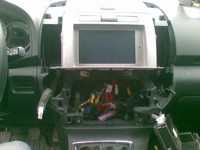

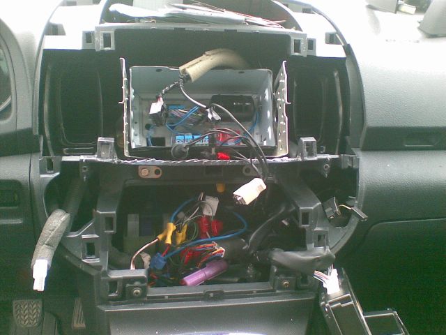

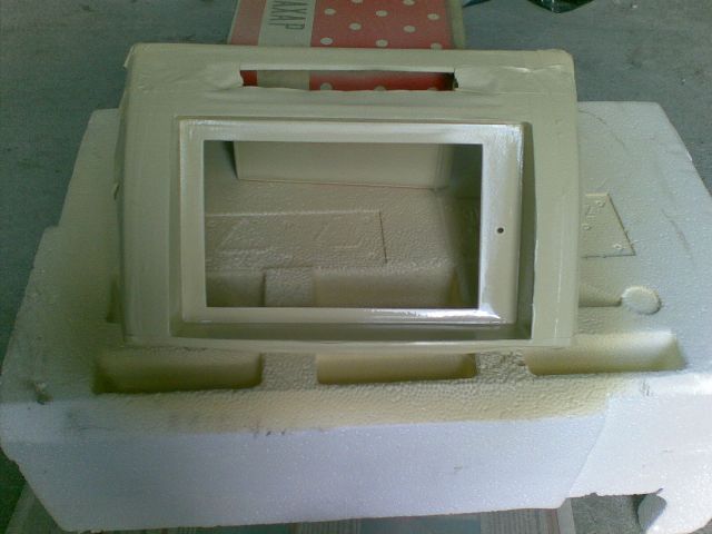

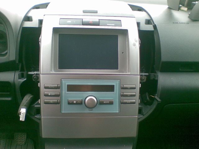

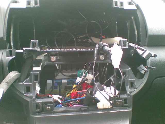

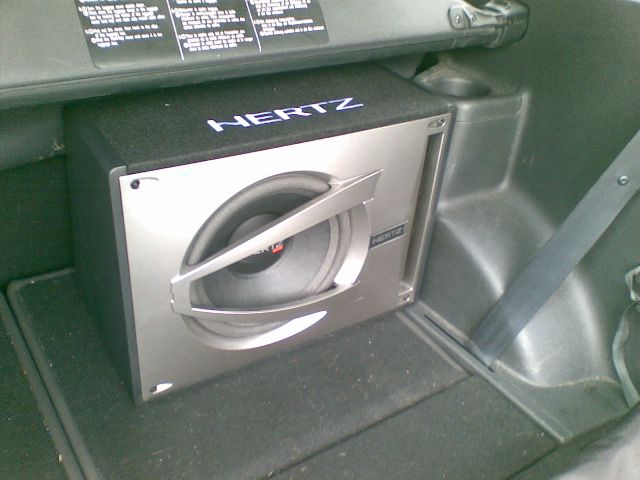

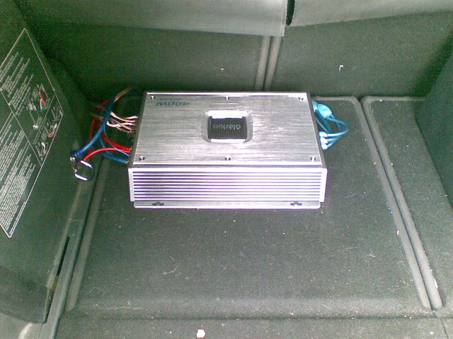

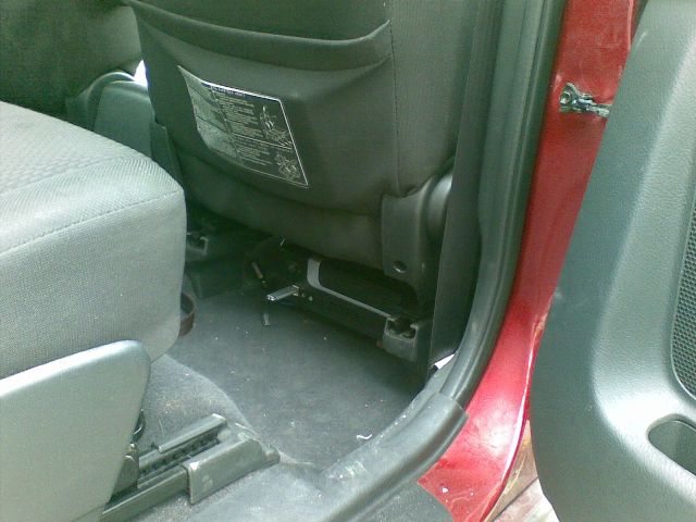

    Всем Пламенный привет !!!
    Вот моя инсталяция компа в машину )))
    Intel D945GCLF2 (with integrated Atom 2x 1.6Ghz CPU, TV-Out),
    2 GB RAM,
    240 GB 2,5' SATA HDD,
    M2-ATX 6-24V DC/DC (160 Watts) ,
    Audio-Noise Filter for car/truck ,.
    Ext. Case 5,25 USB SLIM for Slimline Slot-In drives (metal casing).
    OBD-II USB Adapter (ELM327)- отлично работает с Toyota.
    CarPC JoyCon
    Powermate
    3G Modem

    Intel D945GCLF2,2Gb,200HDD,M2-ATX,OBD-II USB,Clarion 400W,Sub300W,GPS-GMOUSE, PowerMate,Res.Usb Controler,G3-Modem.

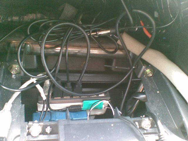

    А поподробнее об инстале можно чтобы люди читали и у кого такая же машина тем более будет интересно.
    А где это у тебя хаб живет что там такой хаос из проводов.

    если приглядеться, то видно что это передняя панель, т.е. сзади бывшей магнитолы, там виден провод антенны, и поперечная стальная трубка-усилитель передней панели. А это значит концентратор будет наглухо закрыт моником. Или я ошибаюсь, хотя у меня у самого ТОЙОТА и усилитель выглядит точно так же.
