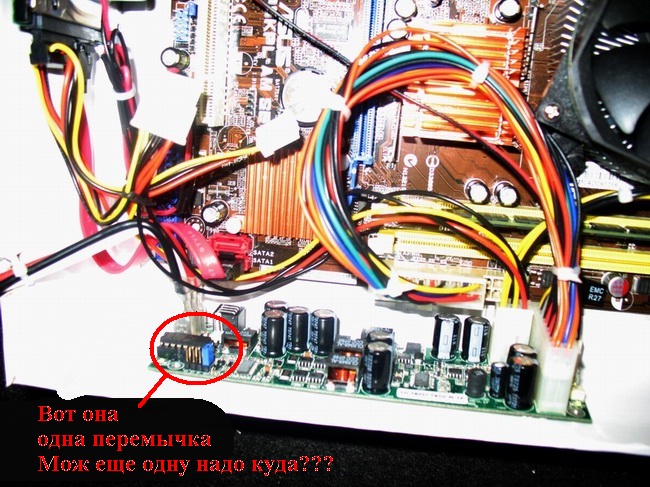

    Вопрос почему БП (м2-itx) не вырубил ПК при просадке?

    Перемычки конфигурационные ставил?

    Ставил одну вроде B0. Я так понял она за выкл отвечает
