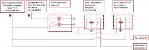

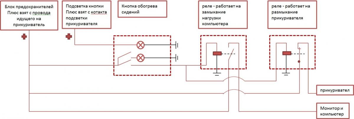

    Я не стал идти путем включения компьютера с зажигание. Пошел по простому пути, нужен компьютер включил, ненужен выключил. Отсюда вся концепция разводки питания. В принципе ничего сложного, вот небольшую схемку набросал (минус сведен в одном месте):
    Кнопка включения питания светится и рядом кнопка сигнала на выключение (идет на материнскую плату).
