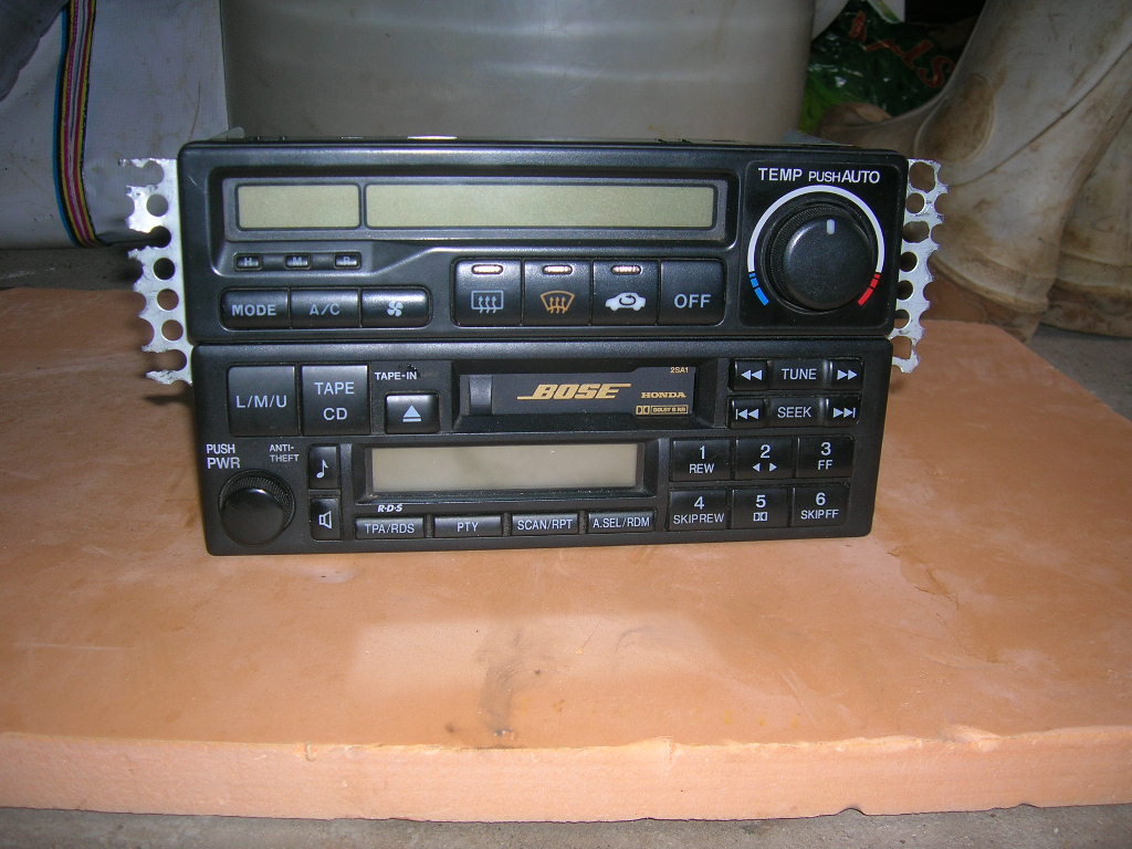

    На данный момент в автомобиле перенес магнитолу и климат с верха вниз. Пришлось делать новые крепления под нижний проём. Как было:
    Как стало, фотки выложу чуть позже.

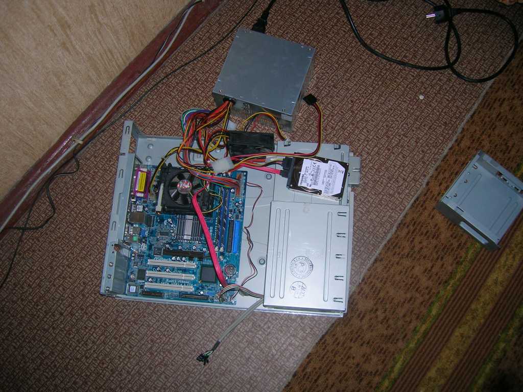

    Лениво было откручивать ДВД привод, поэтому подсоединил его к системе так и устанавливал винду.
    Системный блок (вид сверху):

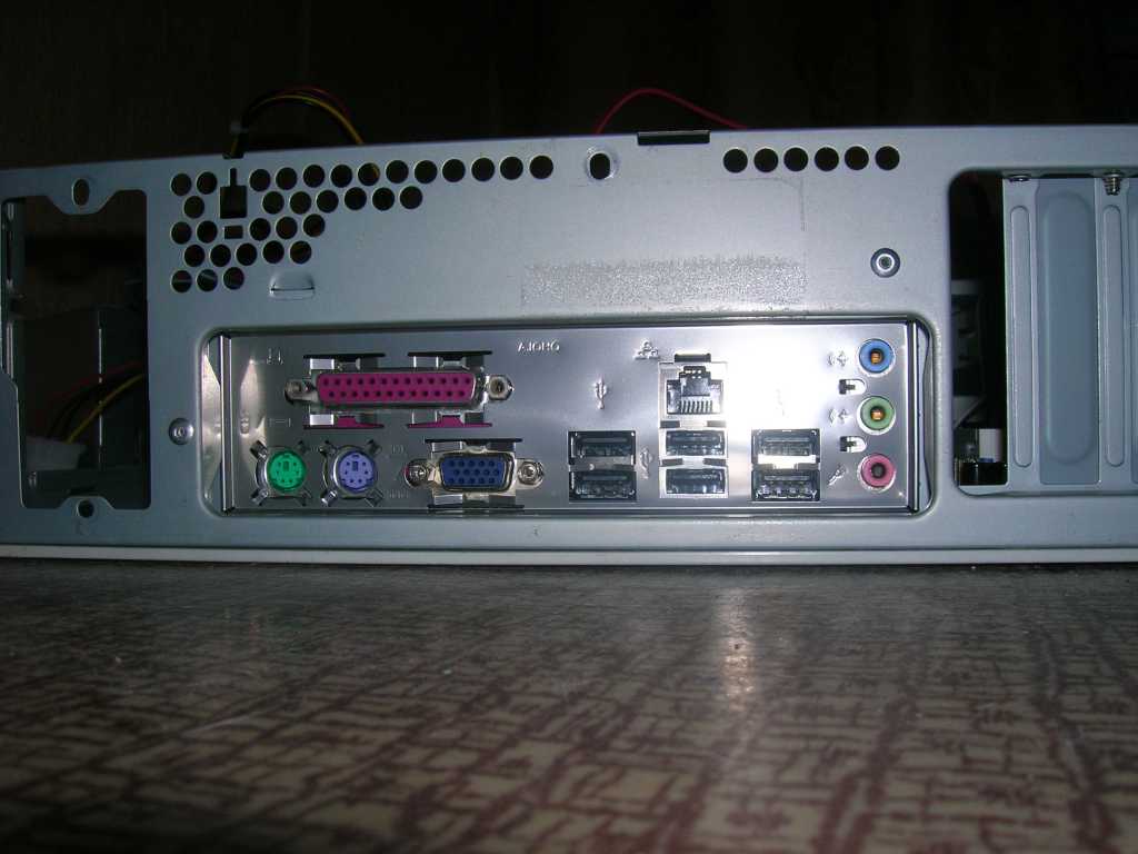

    Вид сзади:

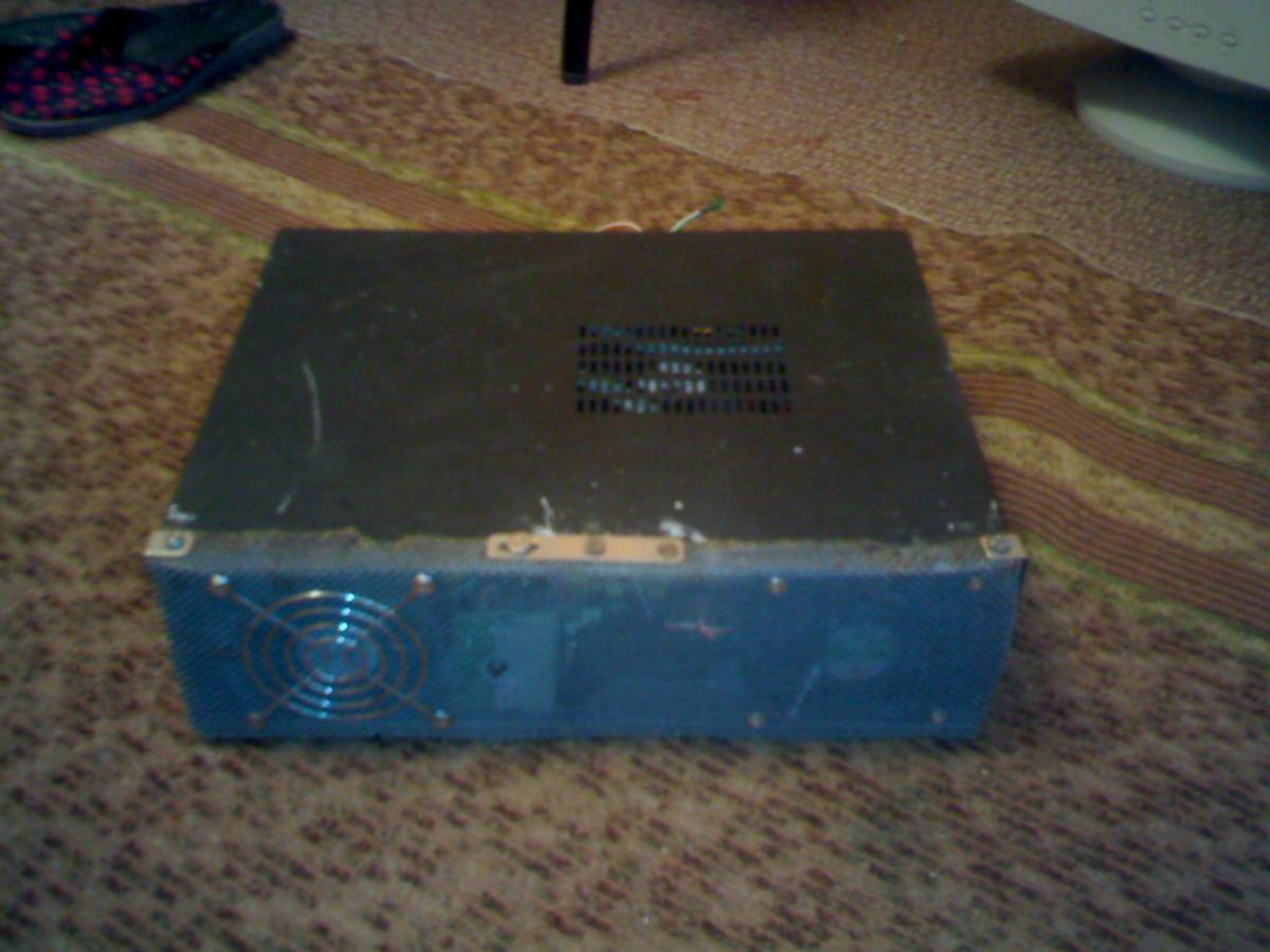

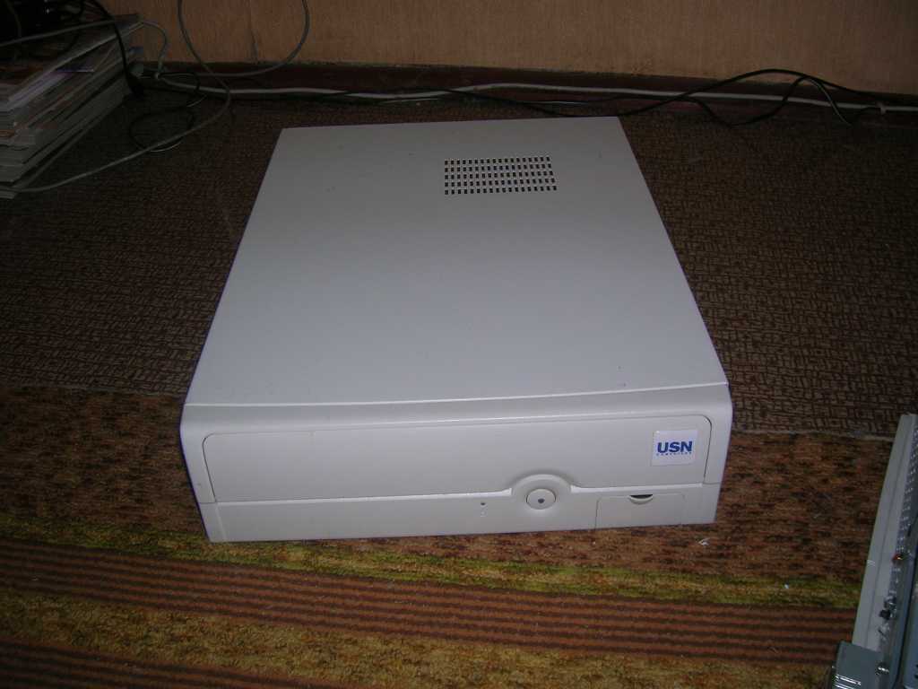

    Корпус изначально планировал ставить в багажник. Перекрасил его, сделал на нём выпуклые буквы:
    Вложение 2302
    Но потом посмотрев в салон, нашёл место под пассажирским сидением. Не очень хотелось тащить провода через весь салон. Промерил и выяснил, что корпус в таком виде не влезет. Пришлось пилить его почти пополам:
    Вложение 2303
    Краска почти не держалась на корпусе, поэтому корпус был отшкурен и покрашен вновь опять в чёрный цвет.

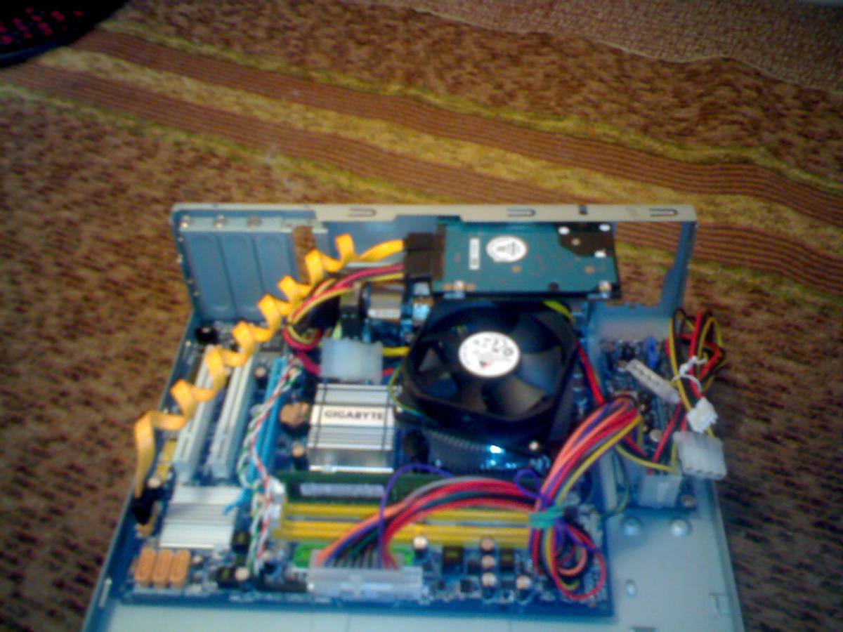

    Вот фото старой системы в уже распиленном корпусе. Уже в корпус помещён блок питания Е-10000.
    Вложение 2304
    Вот фото новой системы и покрашенного корпуса. Колхоз, но, главное, чтобы выполнял свои функции, и кто его будет по сидением разглядывать?

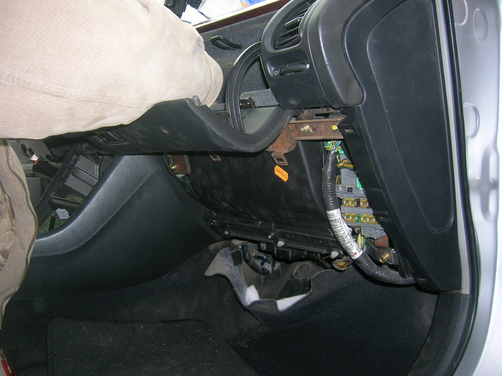

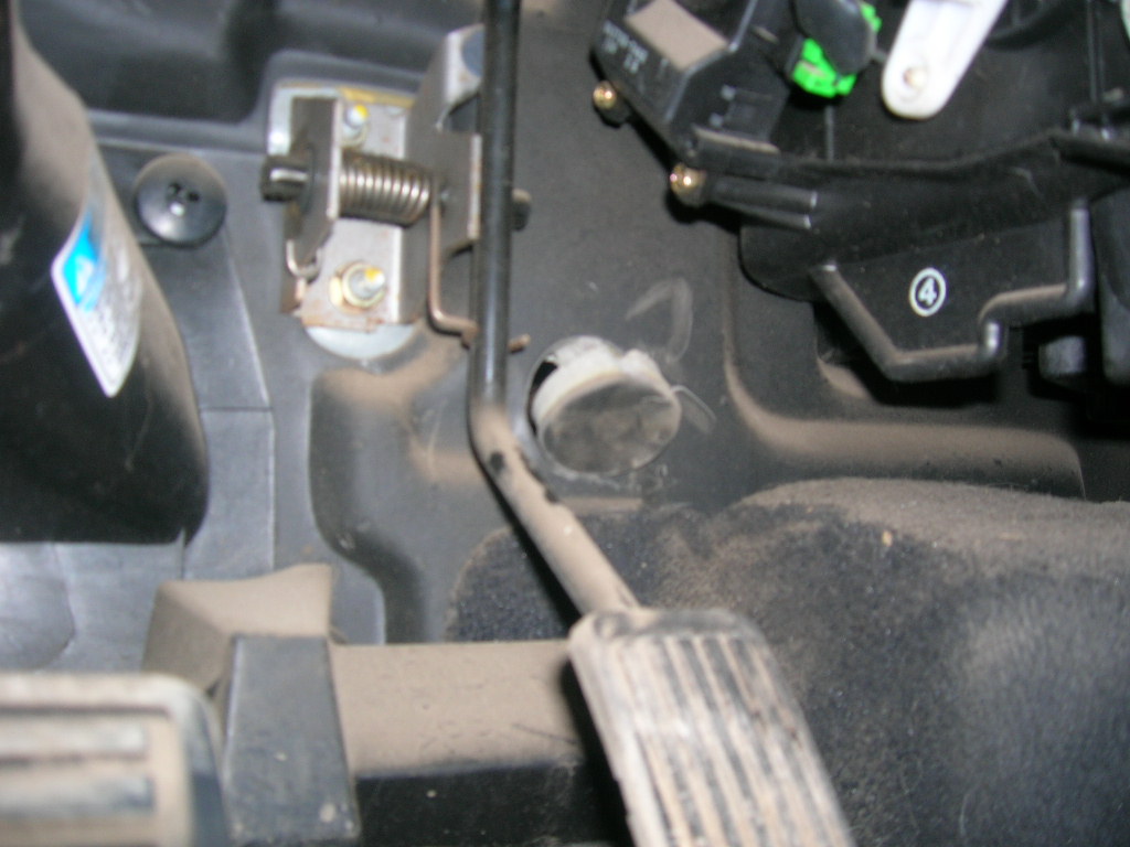

    Вчера была проделана работа по внедрению проводов в авто. Заняло это 3,5 часа из которых 1 час ушел на то, чтобы найти отверстие в моторном щите для прокидки проводов в салон и разборки сборки бардачка, которые делать не надо было.
    То, что не надо было разбирать. Процесс сборки:
    В итоге, ура, было найдено отверстие рядом с педалью газа, выходящие в моторны отсек, просто прикрытое пластмассовой заглушкой.
    Вид из салона:

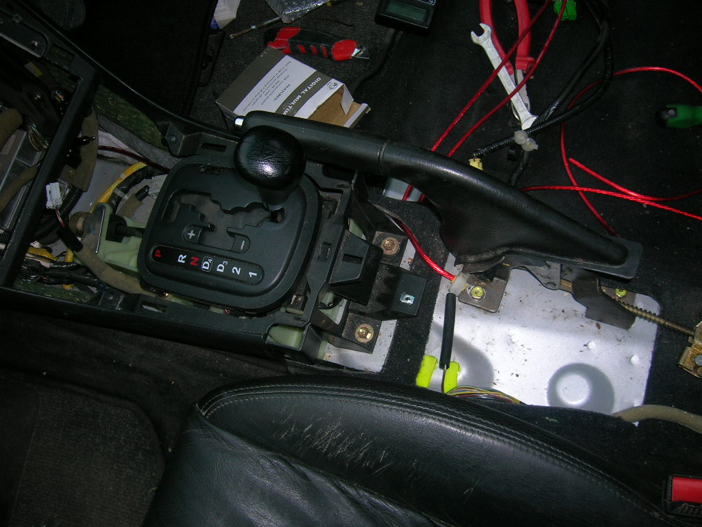

    Фото уже прокинутых проводов. Плюс брался с аккумулятора, минус под ручником.
    Замеряли напряжение. 12,75 В при заглушенном движке. Протянули провода от моника, 4 УСБ на одном уже висит приёмник клавиатуры, провод от аудио адаптера. Подключали комп - всё работает, но идут полосы по монитору.

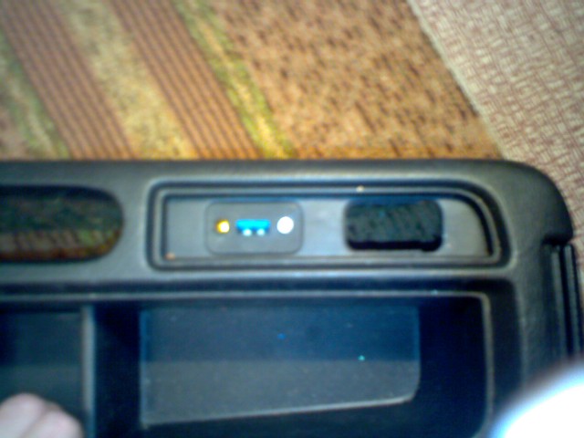

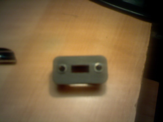

    Вот сгондобездил в заглушке кнопку включения и диоды.
    Сама заглушка, уже выточенная и с клипсами под диоды:
    Заглушка с диодами и кнопкой включения:
    И как примерно это будет выглядеть в машине.
    Это панель находится между водительским креслом и пассажирским. Справа прорезь под кнопки обогрева передних сидений, слева проём под рукоятку ручного тормоза.
    Пойду припаивать кнопку трёхпозиционную Завтра отпишусь.

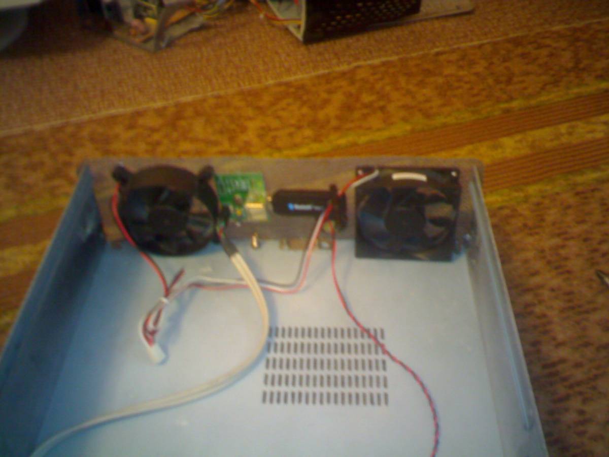

    Пайщик из меня никакой, как и электронщик. Пожалуйста, объясните по трёхпозиционному переключателю. Что к чему припаивать? Придётся напрямую присоединять провода, наверное.

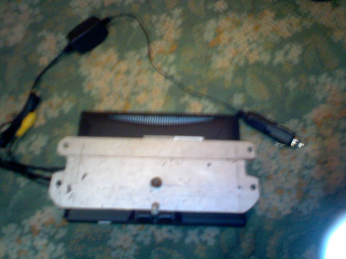

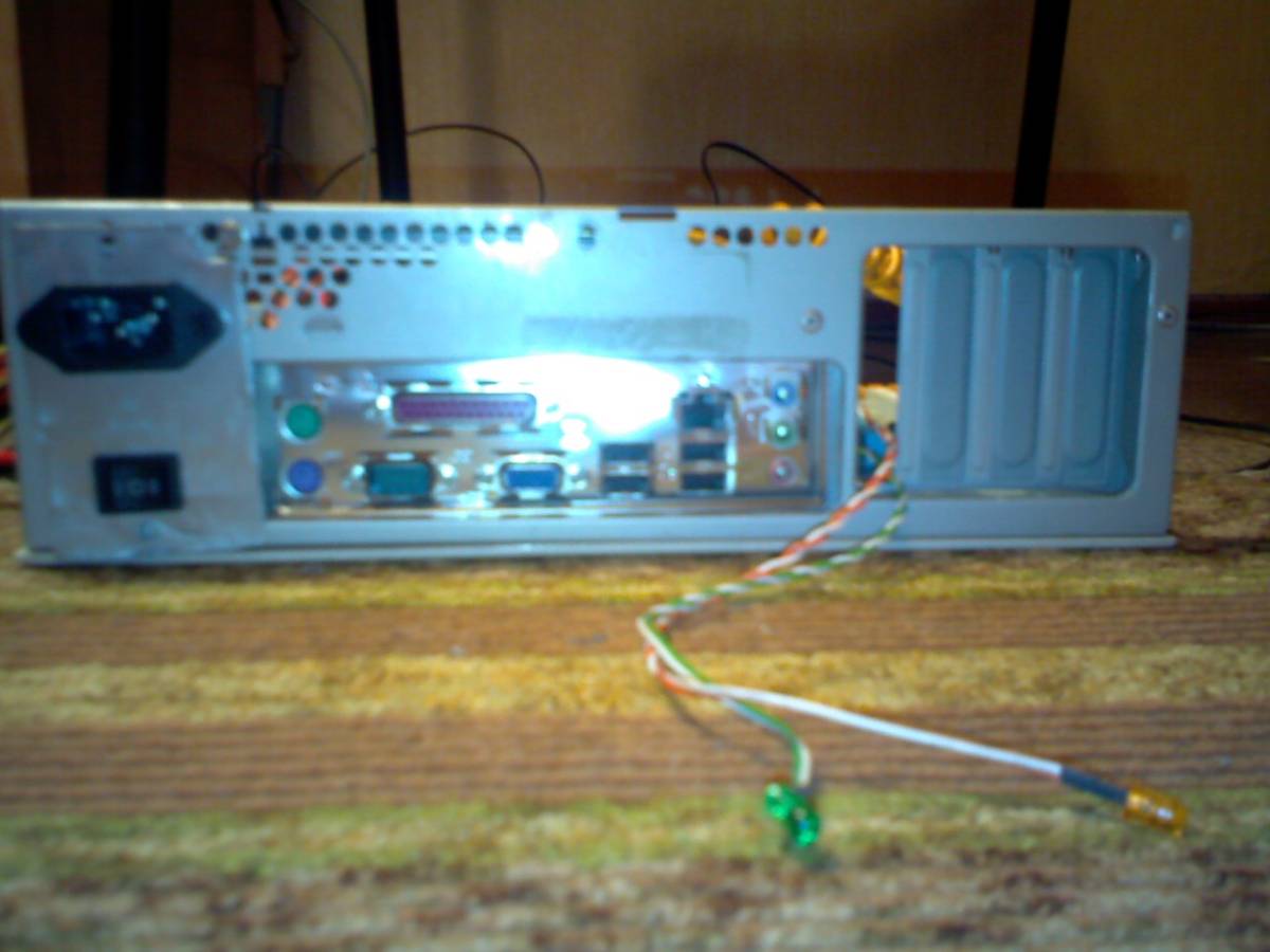

    Вот ещё сделал несколько фото. Вид задней стенки, на провода будет одета гофра, чтобы не перетёрлись об край корпуса:

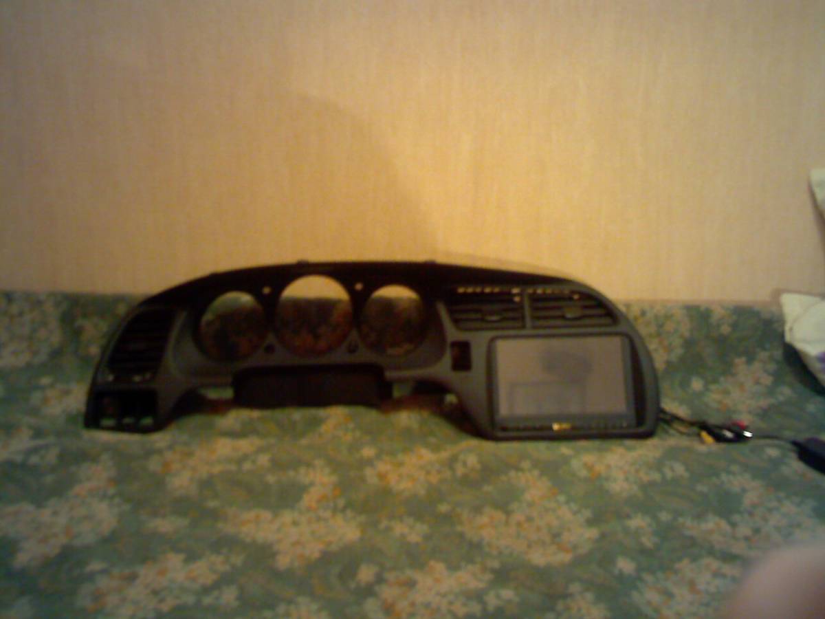

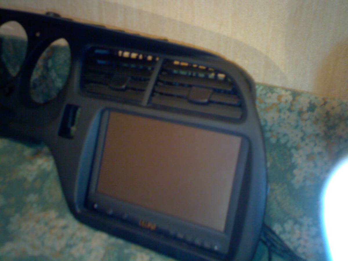

    Вот так будет выглядеть монитор в панели:
    А это на что будет крепиться монитор под панелью:
