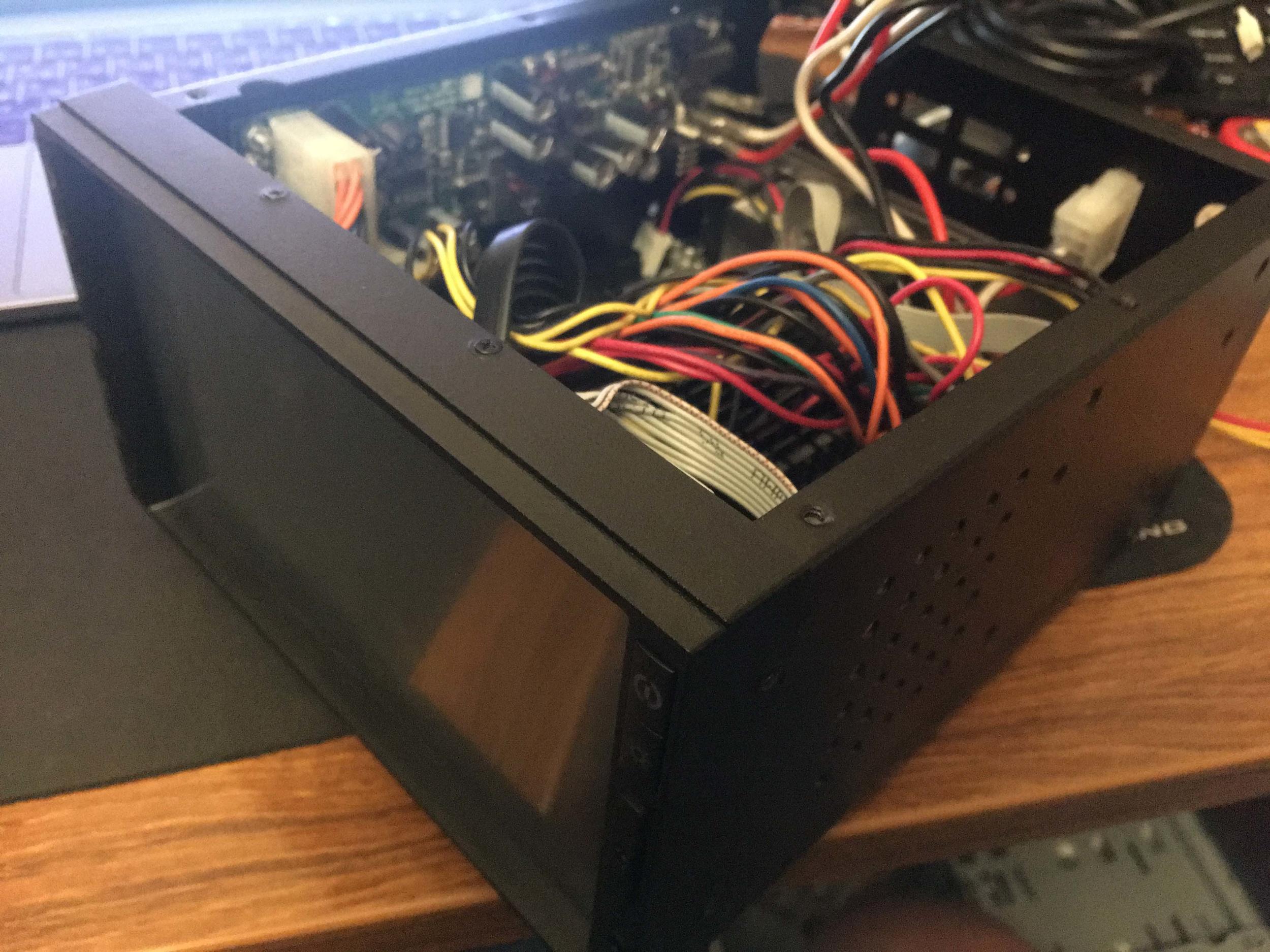

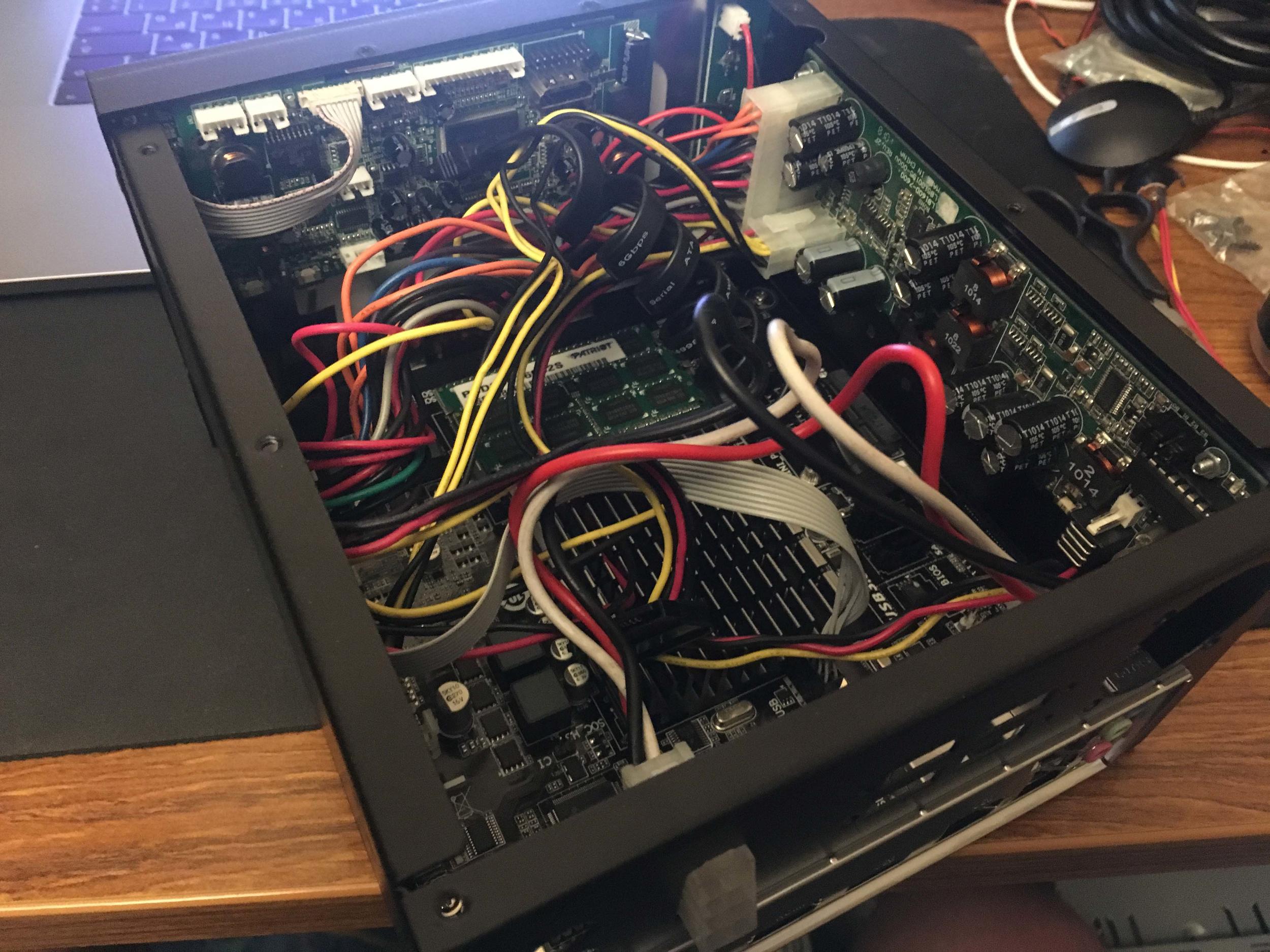

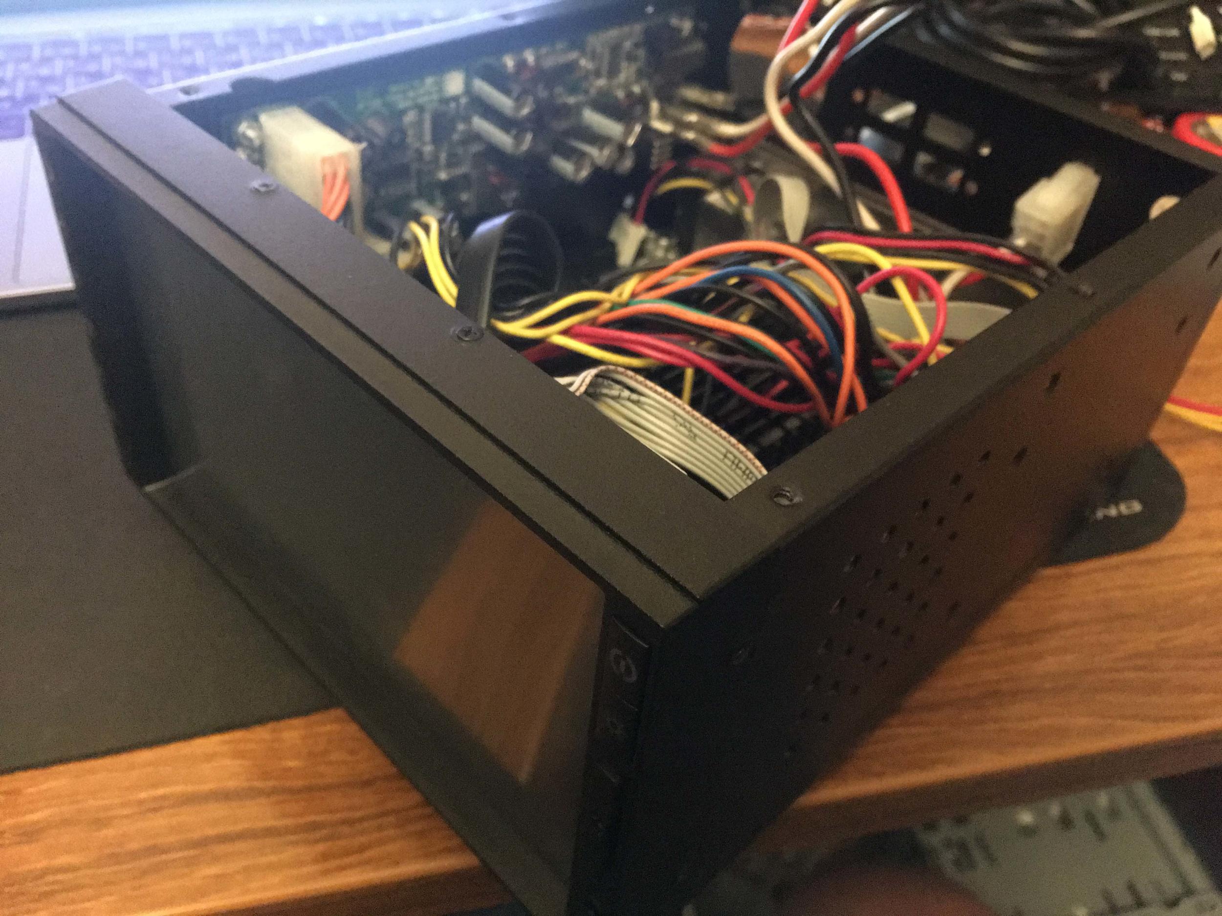

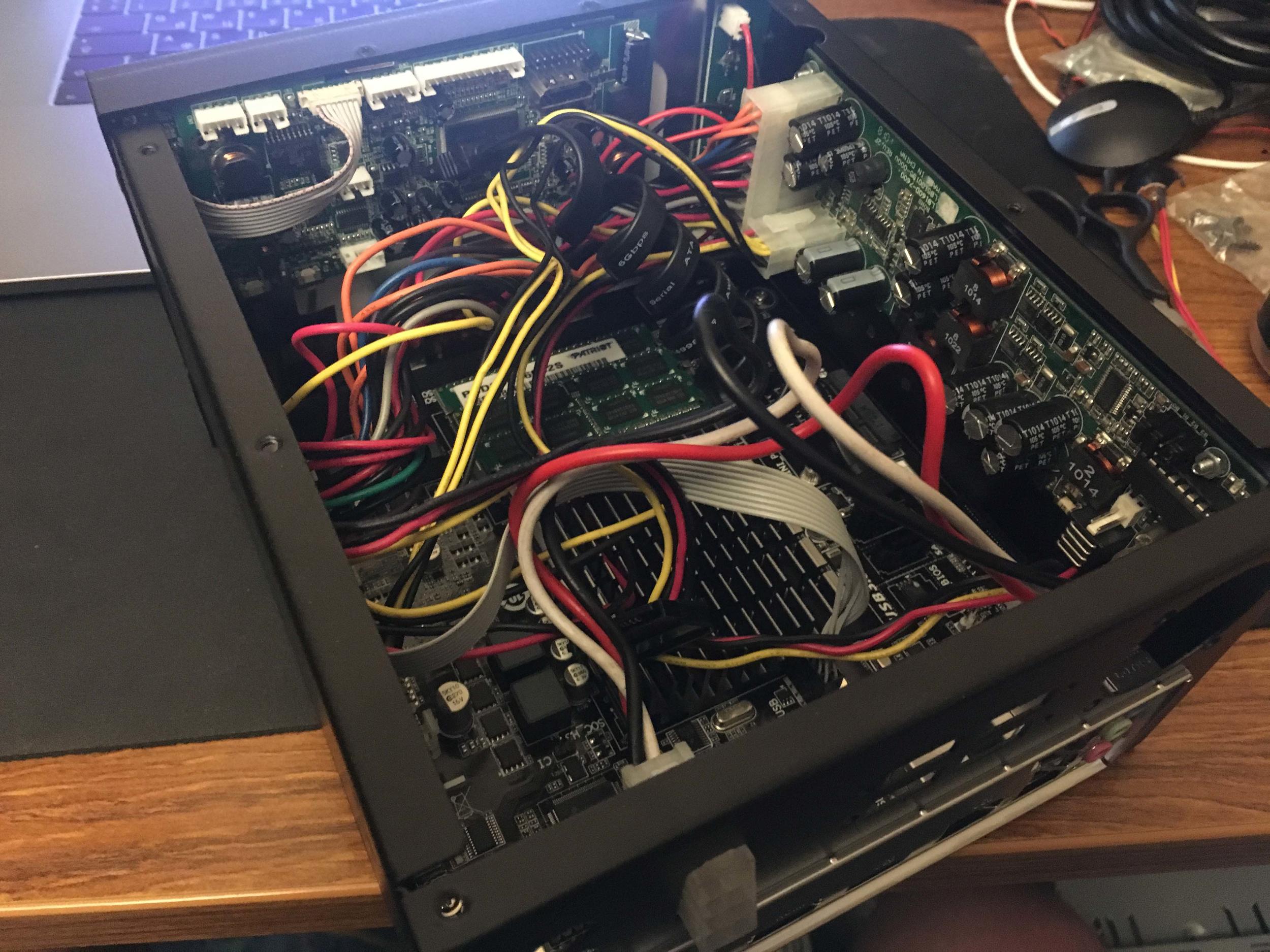

    Пока получается как то так:
    Не нравится пока один момент - не понятно как монитор подключать.
    Вернее понятно - с задней панели тянуть внутрь. Но это какой то изврат
