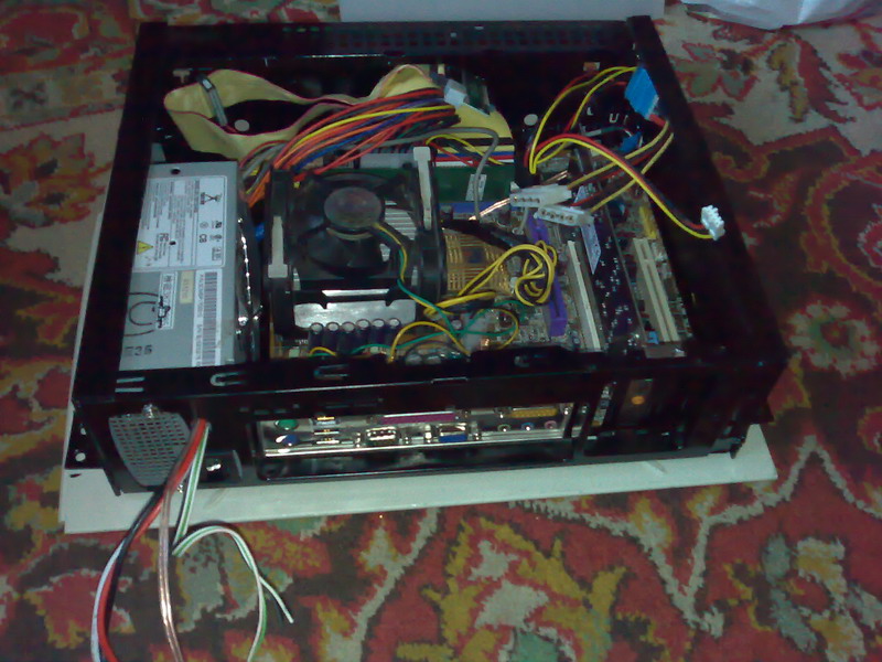

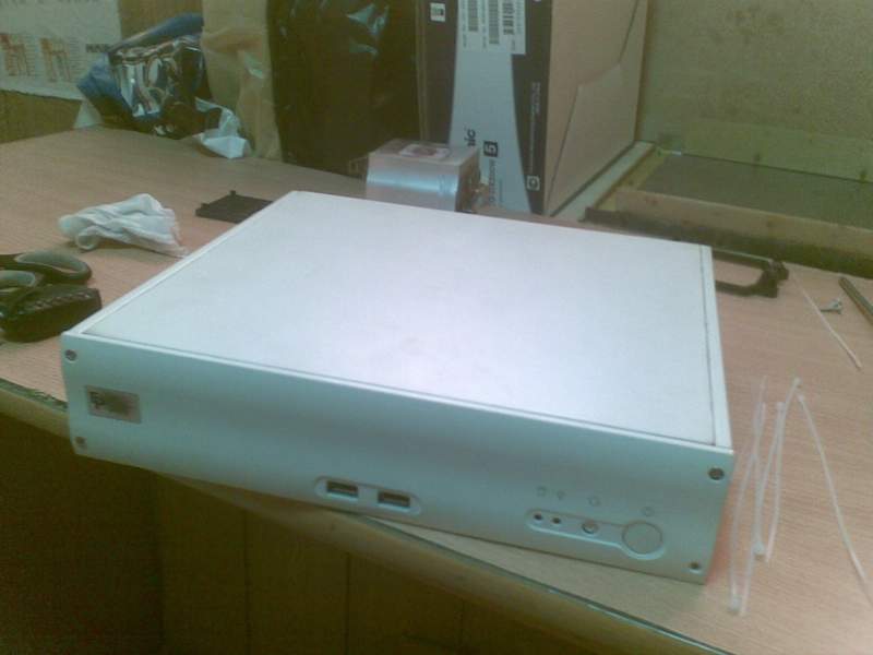

    Первая система была собарана на базе
    Cleron 2.0, 1gb, 80gb, sb Audigy, VideoGeforce mx440.
    И Выглядела так:

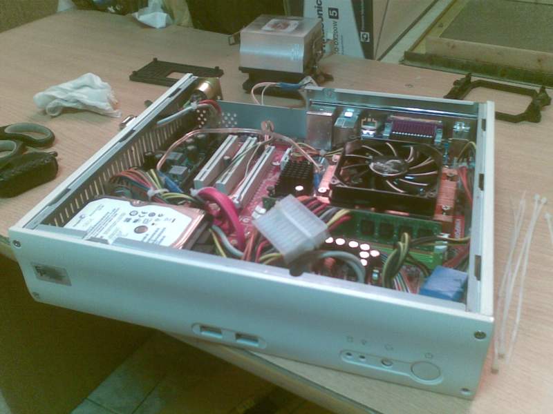

    Потом произошел апгрейд системы на:

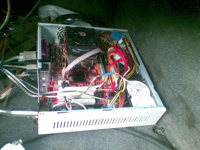

    Athlon LE 2.2Гц, 2gb ddr2, 320гб, видео и звук интегрированы в мать.
    И выглядит сейчас вот так в корпусе от теминала:
    Процесс интеграции и как оно сейчас:

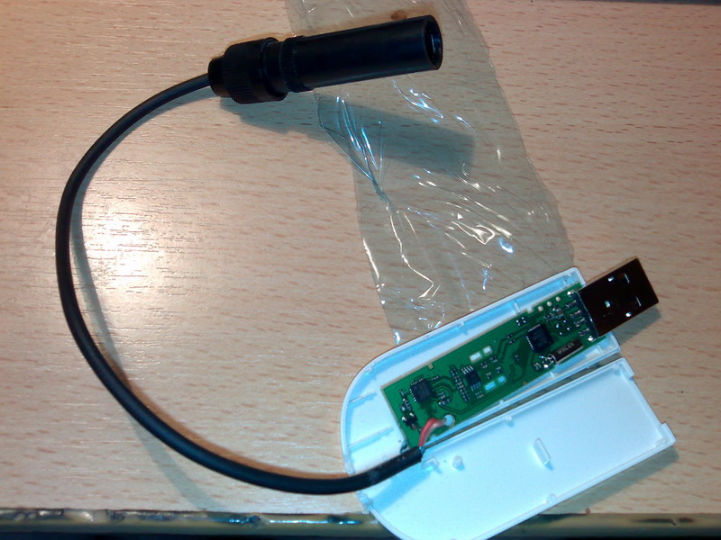

    Радио реализовано на LartFM, был раздербанен и подключен к штатной внутренней антенне.

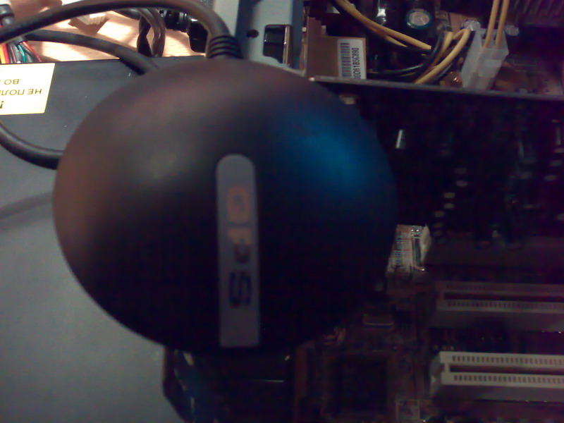

    GPS работает с использование такого модуля и проги GisRX

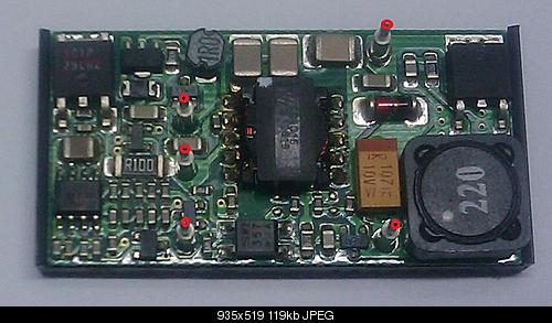

    Блок питания M2-ATX

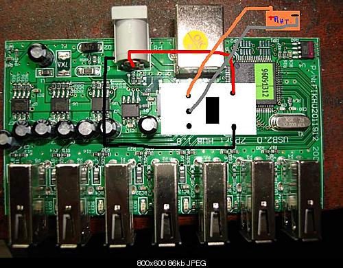

    Хаб Dlink активный на 8потов, внутрь него интегрирован питальник на 5в
    такой:

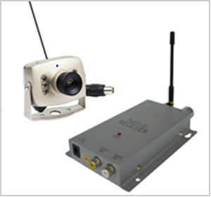

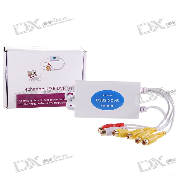

    Скоро хочу попробовать камере для теста такую, потом поставлю что-нибудь на постоянку хорошее, пока не выбрал а эта так валяется без дела вот и попробую:
    Камера подключаться будет к такой штуке, правда плохо что она только со своим софтом оказывается работает центрафуза её не берет т.к. она сразу 4 камеры мониторит а устройство одно. Ну для пробы пока так.

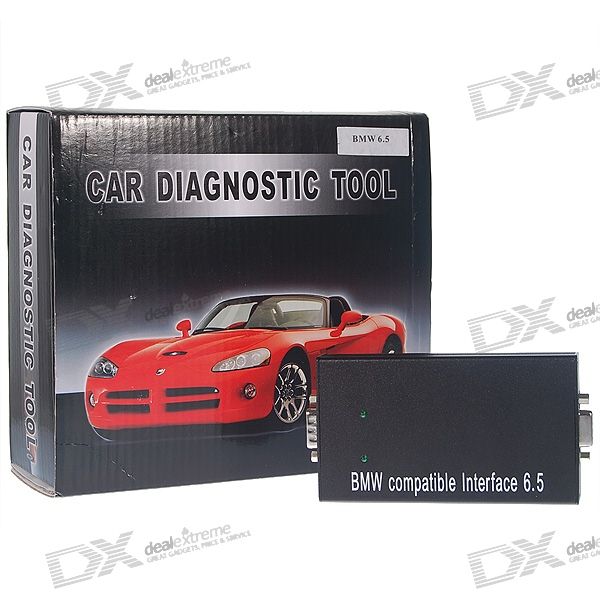

    В пути диагностика для авто CarSoft будет так же выживлена в авто.
    Такая вот. Только там компорт, а на матери нету, буду искать переходник в usb стабильный, у кого какие есть мнения по этому поводу буду рад совету.

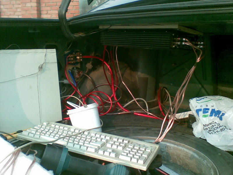

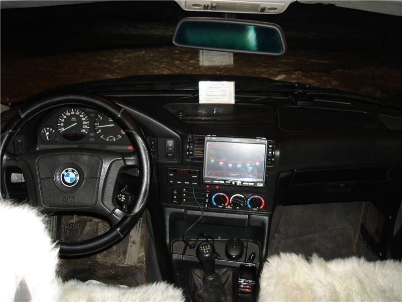

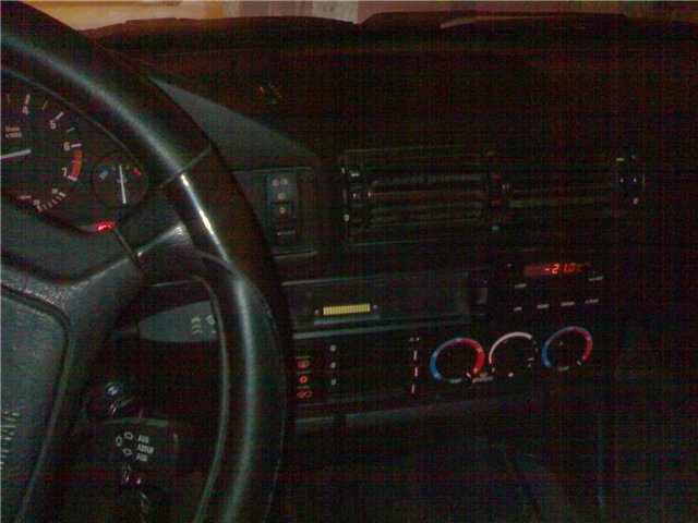

    В салоне сейчас выглядит вот так:
    Под монитором кнопки включения тумблерки, левая вкл.комп, правая усилитель.Кнопки с лампочками правая горит когда комп включен, левая отображает активность винта.
    Кнопки нажимашки правее этих двух планировались как ресет или повер оф и одна запасная. Но они не задействованы
    Блок питания на 5в DC-DC интегирован в хаб так:
    Хаб со всем воткнутым в него покоится в бардачке вместе с клавой. Мышка на панели возле рычага коробки.

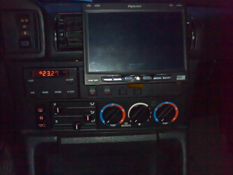

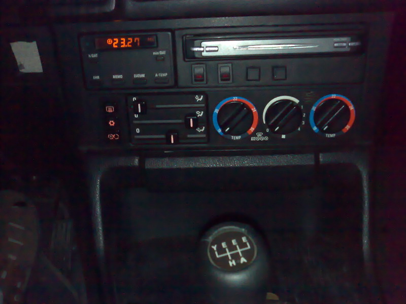

    Рамка переделана, часы были справа, сделали слева, заглушка из пластика и обтянута кожзамом по текстуре подобрал под панель чтобы не выделялась.
    Фото Было - Стало:

    С камерой понт вышел. Эта штука не работает со сторонними приложениями и прога родная её запускается только на 1024. Включил для теста в машине, видно ночью очень плохо т.к. камера гуано. Днём нормально. Буду искать другой камграбер на 1 вход и камеру тоже. Может знает кто китайские аналоги хвалёного минтрона чтобы дешевле взять?
    Эту оставлю для видеонаблюдения на работе.
