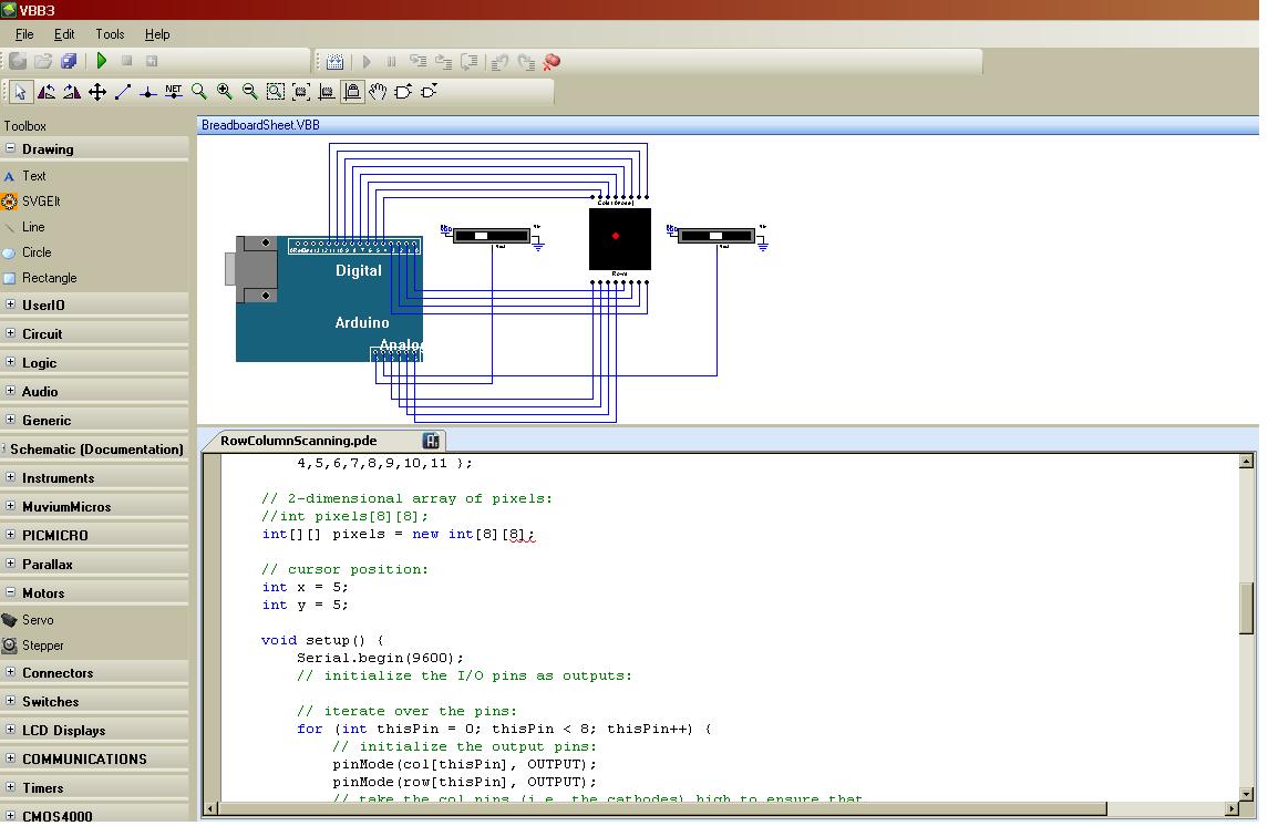

    Хорошо Виртуальная среда для моделирования
    Виртуальная Breadboard.
    Сам только скачал, разбираюсь с примерами. Бесплатная.
    http://www.virtualbreadboard.net/VBB...0/Default.aspx

    По умолчанию Re: Виртуальная среда для моделирования
    Угу, я тоже попробовал. Что-то в этом есть.
    У меня работает странно, явно что-то глючит. При попытке дебага упала :-(.
    Дык, она еще явно в альфа-билде.
    Ничего удивительного.
    BlkDem, да проект ещё сырой. Примеры на встроенных библиотеках. Так побаловатся новичку с кнопками. Может и вырастет из этого полноценная студия. Поживем, увидим.
    мне интересно как они будут реализовывать отладку. Я пока видел только два симулятора AVR процессоров. Это уж очень замороченная задача, все до мелочей симулировать. Если реализуют - сниму шляпу.
    Симулируют куда более сложные процессы.
    Вопрос времени, кмк.

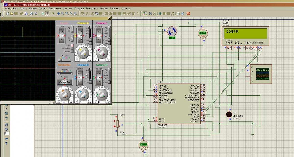

    Чтобы не плодить тему.
    Поставил Proteus. Пытаюсь симулировать HEX (shift+compile) из аурдуиновского компилятора. Невыходит.... Вопрос, как протеус выполняет hex, если у меги нет аурдуиновского bootload, или надо чето указать в настройках?
    http://robocraft.ru/blog/arduino/114.html
    Переустановил протеус (7.7 скачал с торрентов). Все пашет. Разбираюсь)

    Хорошо Re: Виртуальная среда для моделирования
    Апдате)
    Вообщем покомпилил примеры на вайринге, и из АВРстудии, Все пашет в протеусе, остановился для себя пока в освоении Aurduino Ide, ибо чайник в Сях...
    Подключал LCD, сервы, матрицы из светиков, осцылографы, pWM, переменные резисторы (тока ессно плавное не покрутишь, или я еще таких не нашел). Анимация прикольна. Плюс удобнечески сразу значения переменных ввыводить на ЛСД.
