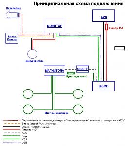

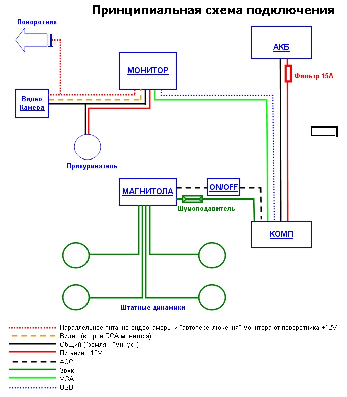

    Изначально была составлена принципиальная схема подключения основных компонентов (исключая LAN, куча устройств с USB интерфейсом).
    Все устройства, кроме системника, будут питаются не через БП компа, а отдельно,- чтобы максимально облегчить нагрузку M2-ITX.

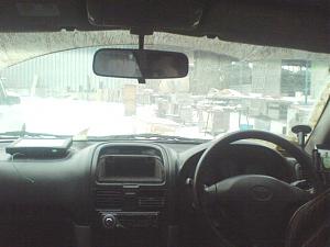

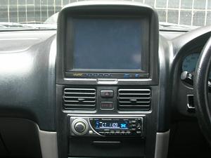

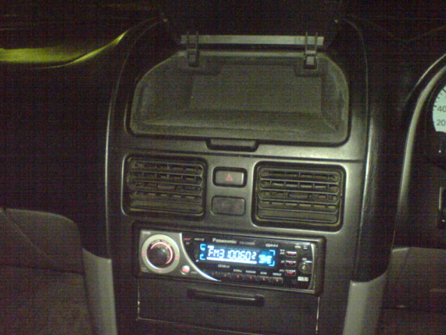

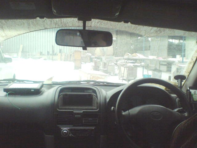

    Пожалуй продолжу с самого главного в CarPC - с монитора.
    Выбрал Автомобильный монитор LILLIPUT GL859-80NP/C/T с сенсор. экраном. Размер 8 дюймов, пропорции 4:3.
    Хоть в автомобиле и есть 2-DIN, но уж больно оно низко расположено. К тому же есть прекрасный бордачек в верхней части центральной "торпеды".
ID:	3477 Нажмите на изображение для увеличения.
ID:	3478 Нажмите на изображение для увеличения.
    На фото бордачек уже без крышки.
    Извините за плохое качество фотографий - мобильник.....

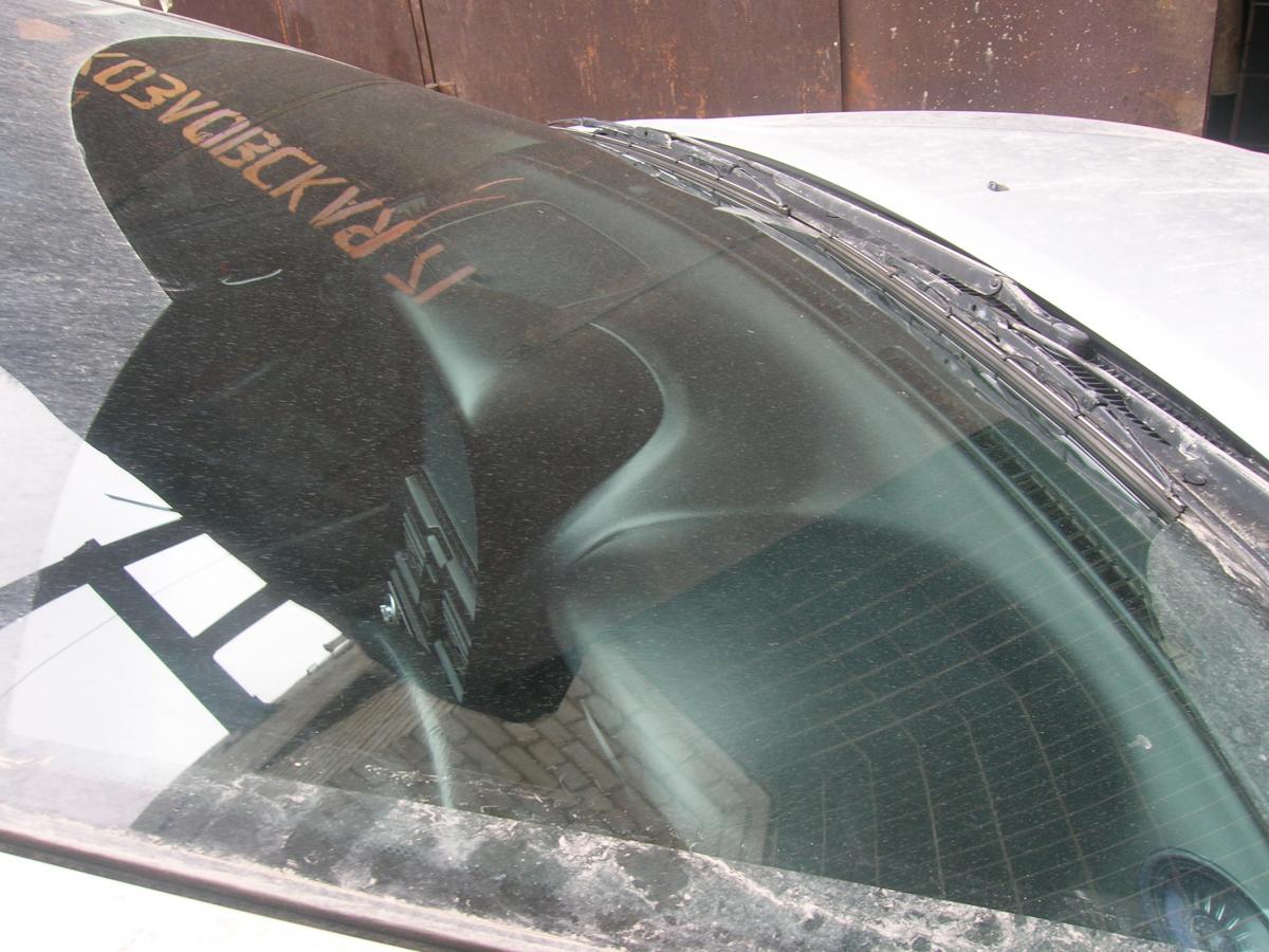

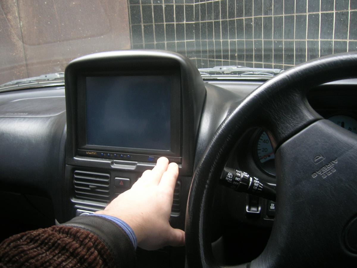

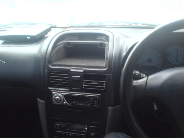

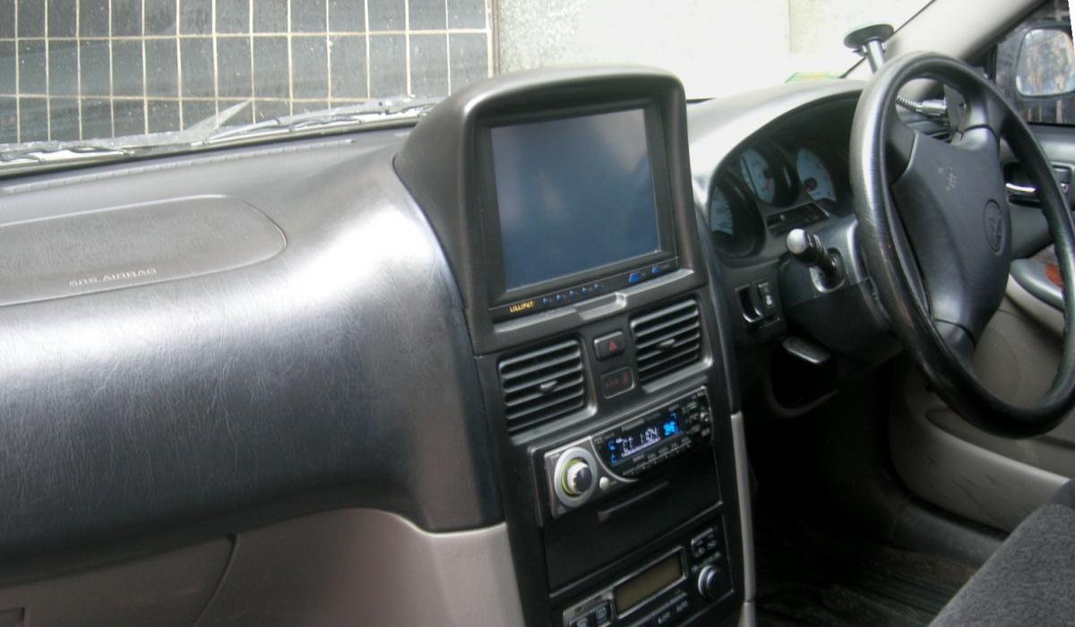

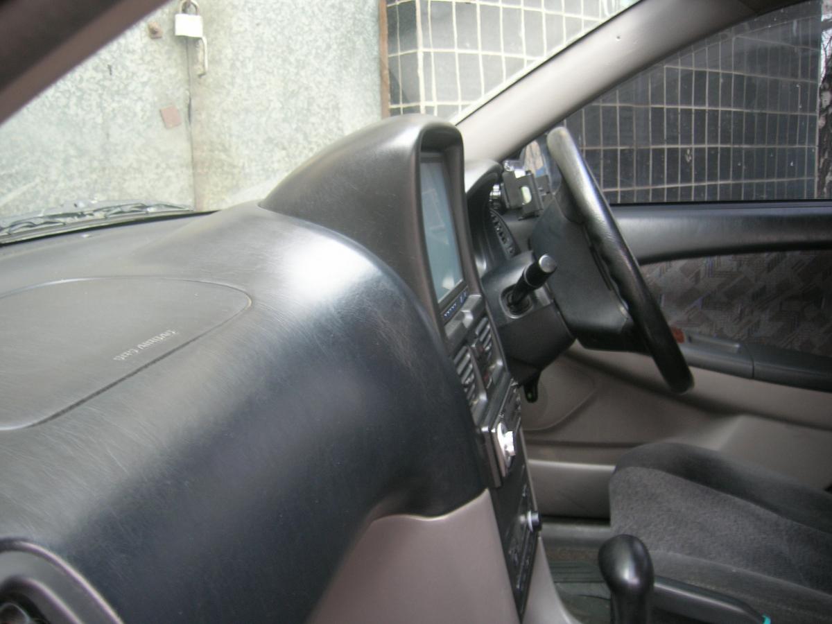

    По умолчанию Re: Caldina '00

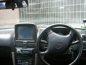

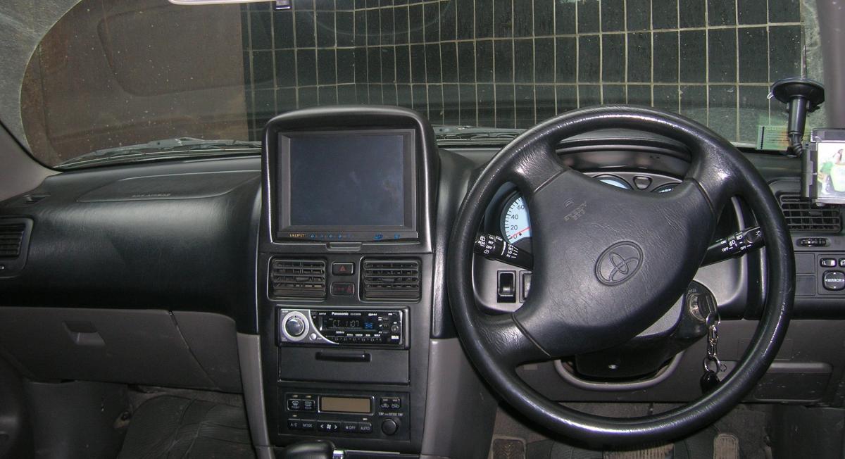

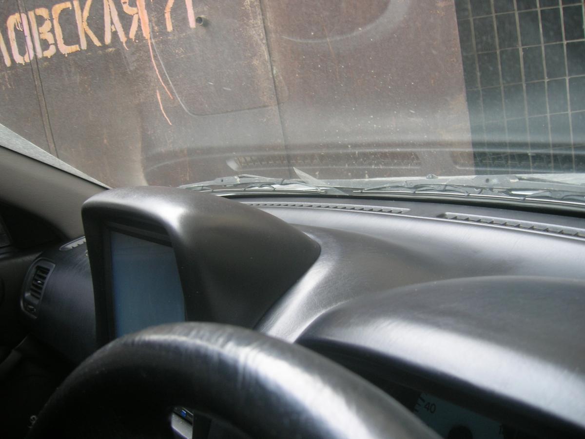

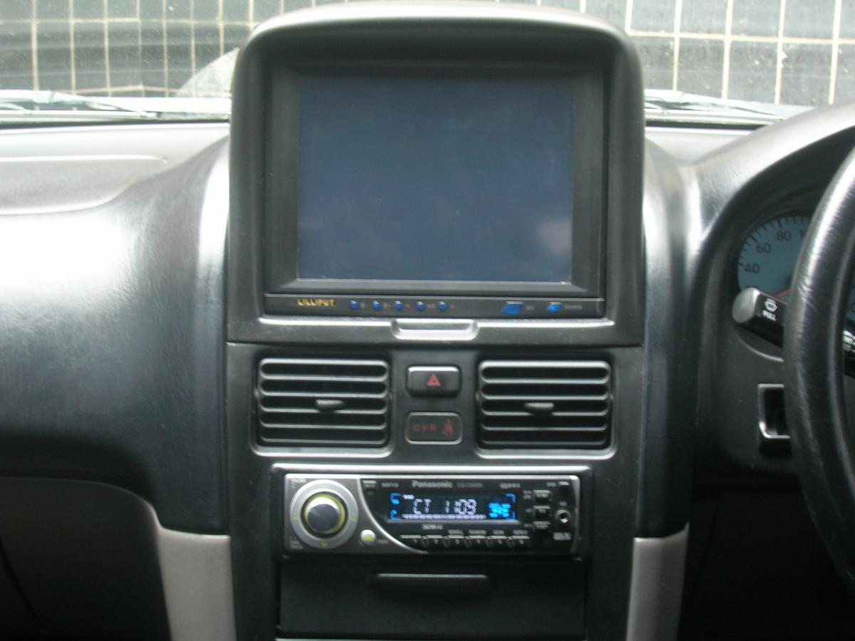

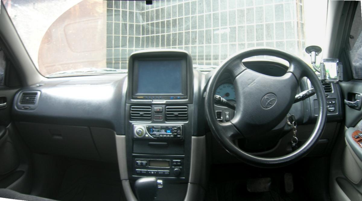

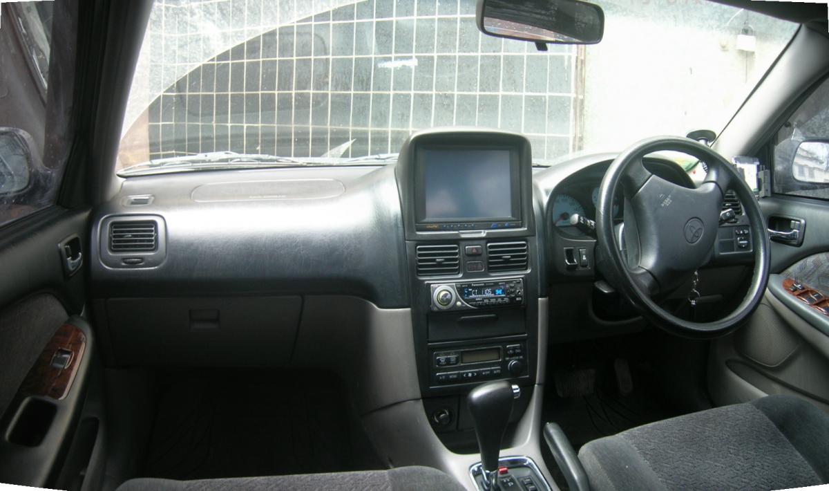

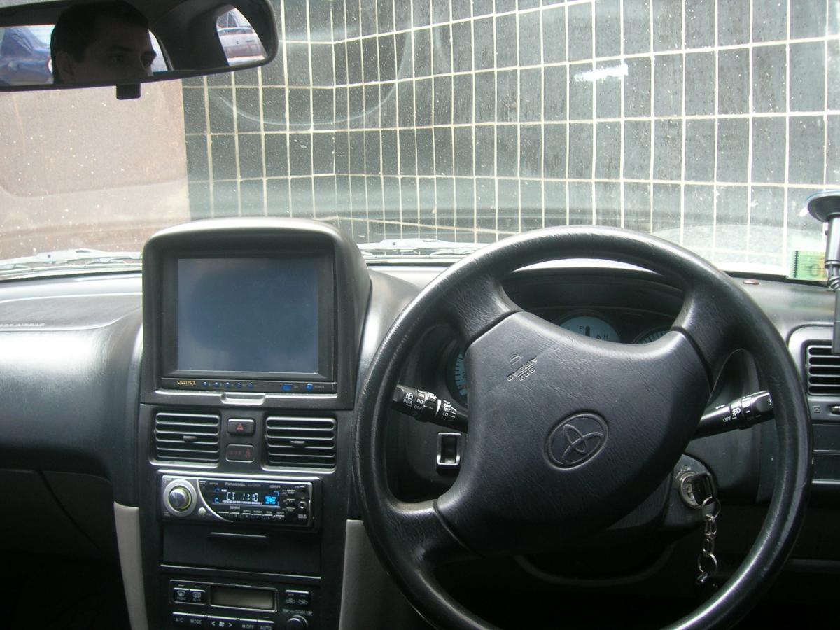

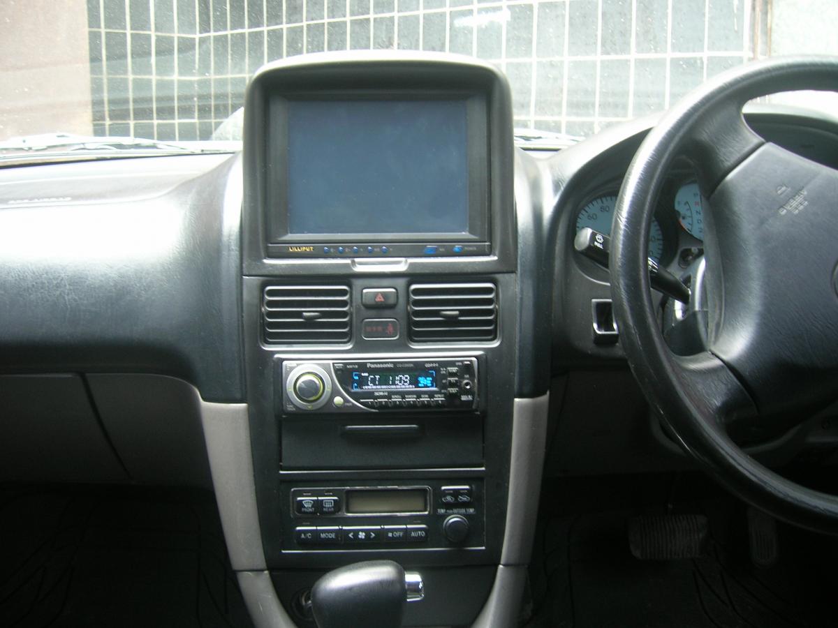

    Наконец-то доделал подиум. Сразу скажу, что использовал самые простые автомобильные шпатлевки и краски.
    На начальном этапе было много разных примерок. Сначала хотел, чтобы наружная часть рамки монитора была сделана заподлицо с подиумом, - после примерки был сделан вывод - не то! К тому же после этого не возможно было бы достать матрицу монитора - а это "не айс"! Подиум получился немного больше чем планировалось, но все это во благо козырька и округлости самого подиума.
    Выкладываю фотки. За пейзаж не ругайте - времени мало.
    Классно сделал не придраться. Что за материал использовал для отделки?
    Смотрится как родной.
    P.S.
    Проверь вложения , ограничения снял .
    Последний раз редактировалось Chip; 11.03.2009 в 22:16.
    22.11.2008
    149
    250
    Красиво получилось!!!
    Представитель "Compcar" Аватар для Monstr
    30.12.2008
    33
    226
    Так как сам я из строителей (контора делает эпоксидные, полиуретановые, метилметакриловые и еще много каких), то материалы самые простые -
    1) каркас сооружал из пластиковых пластин толщиной 1-2 мм., чтобы придать жесткость;
    2) форму придавал с помощью экструдированного пенополистирола (это такой жесткий пенопласт оранжевого цвета). Кстати - одного листа размером 1,2*0,6 м. хватит штук на 10 таких подиумов и стоит как монтажная пена около 100 руб. Шлифуется ооооочень хорошо!;
    3) потом стекловолокно и полиэфирная эпоксидка (благо остатков тьма) и много-много шкурки. Месяц назад делал ремонт у себя дома - покупал виброционную шлиф. машинку китайского производства - очень пригодилась!!!
    4) потом автомобильная шпатлевка, шкурка и вода. Люди не покупайте самую дешевую - она очень жесткая - это Вы поймете когда зашкуривать будете.
    5) грунтовка и краска - тут кто на что горазд. Мне повезло в каком-то смысле, так как автомобиль довольно староватый - то и пластик в нем аналогичный. Подобрал краску с первого раза. Царапается она или нет - пока не знаю. Минус моей покраски - много волосеных следов (последствия плохого обеспыливания помещения).
    Вот и всё.
    Прикольная идея пенопласт использовать, можно любую форму делать.
    Беру на вооружение
