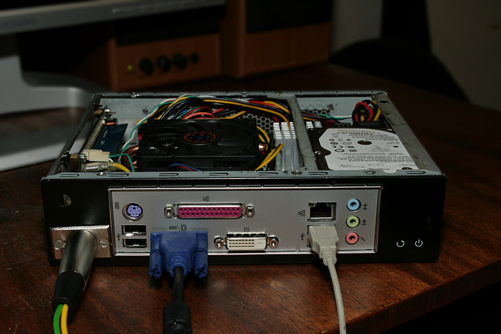

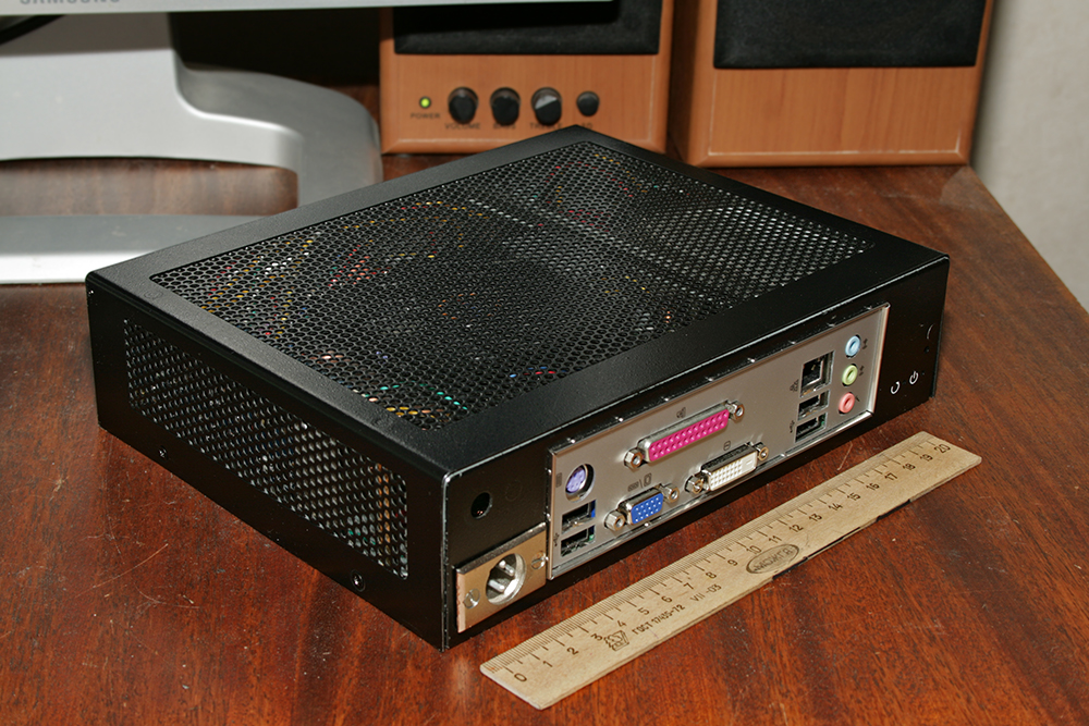

    Наконец готов CarPC, который и предлагаю вниманию форумян
    Внутри Pentium IV E5300 2,6GHz, память 2Gb PC-6400 (расширяется до 4Gb), HDD 320 Gb. блок питания - E10000.
    При старте Windows c подключенными USB-клавиатурой и USB-мышью через USB-hub и антенной BU-353 потребляемый ток до 5,4А. В установившемся режиме - 2,6А при напряжении питания 11V (все значения измерены китайским цифровым тестером M890G)

    Симпатичный системник получился,молодец.А что за корпус у тебя?

    корпус Morex Cubid. принципиально искал корпус с сеточкой, а не со встроенными вентиляторами, поскольку, как показывает практика, эти вентиляторы могут останавливаться даже после небольшого налета (~ неск. сотен часов). основные факторы, приводящие к остановке вентиляторов диам. 40-50мм - пыль, повышенная температура и место изготовления . поэтому имелось устойчивое желания обеспечить максимально естесственную вентиляцию.
    ну и плюс некоторые доработки внутри корпуса - дополнительные элементы шасси для крепления HDD и блока питания
