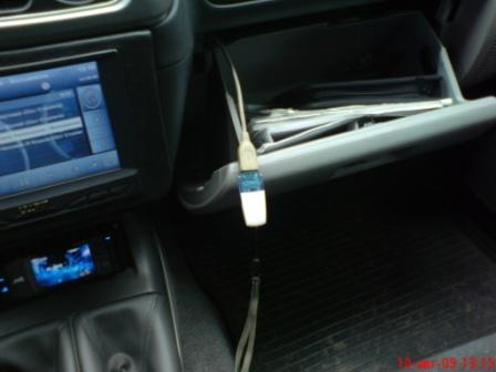

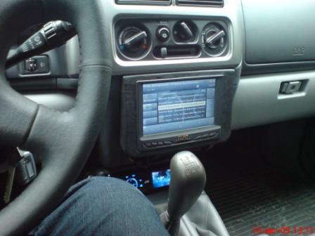

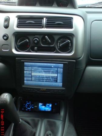

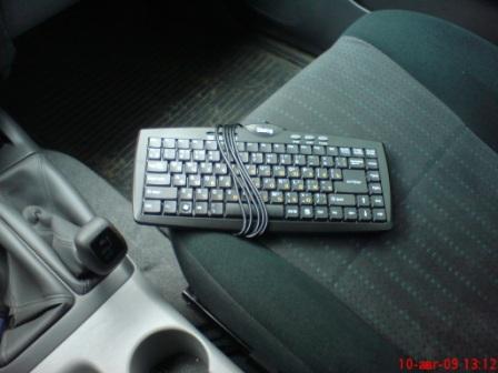

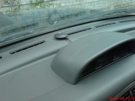

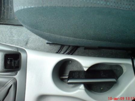

    Вот решил показать, что у меня получается.
    Началось все с того, что я увидел на Nissan Pathfinder монитор с автоматическим
    выводом камеры заднего вида при включении заднего хода (зацепило, захотелось).
    По случаю купил камеру Mystery MVR-1S (лежала пылилась около 2 месяцев). Долго думал о покупке 2 динового головного устройства, но купил 1 диновый JVC KD-AVX11 так уж карта легла. У данной магнитолы есть небольшой монитор, куча входов, выходов и т.п. Поездил, поездил, естественно понял то, что названо монитором у этой магнитолы это только информационный дисплей и почти ни чего толкового в нем нет, решил - нужно искать какой-нибудь монитор. Искал в Интернете долго и упорно, смотрел в сторону навигаторов с AV входом
    Нарыл информацию про мониторы с тачем и компы в машину.
    И началось.
    купил:
    1. монитор Lilliput GL629-70NP/C/T
    2. блок питания для ноутбука автомобильный на 150 вт
    3. GPS приемник GLOBAL SAT BU-353
    4. удалось найти ноутбук довольно неплохой и бесплатный (точнее обошелся он мне в 8 литров бензина, съездить его забрать)
    5. микрофон
    6. провода всякие
    7. хаб и Bluetooth передатчик были куплены давно и активно использовались.

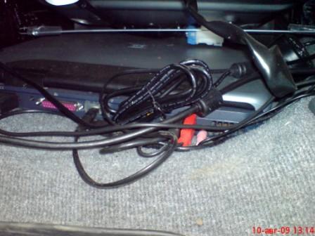

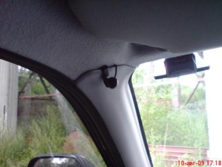

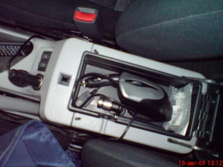

    Делал все как на крупных заводах, начинал с конструирования макетов из фанеры в натуральную величину.
    Так как в моем автомобиле все оборудование сделано как отдельные компоненты
    принял решение не заморачиваться с созданием рамки заподлицо.
    После примерки и как правило ночных размышлений рамку сделал из оргстекла и
    обклеил ее кожей в цвет панели (правда на фотках почему то цвет не совпадает)
    Все провода спрятаны за монитором и в туннеле пола.
    Звук пущен через магнитолу, уж очень мне она нравится, как звучит.
    Выглядит это все вот так:

    Ноутбук лежит под пасажирским сидением, пока ни как не закреплен
