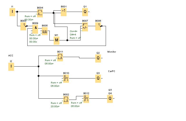

    я на досуге на simens logo смудрил для машинки системку включения отключения, при появлении АСС дается задержка на включение монитора, а также задержка на отключение, питание на комп также подается с задержкой в 5 сек, отключение через 30 мин если завис отрубается принудительно через 35 мин, все таймеры можно выставлять в реальном времени, ну и соответственно питание на внешний БП 5 в для периферии также с задержкой на включение 5 сек и отключение 30 мин. Но надо еще в реальности все опробовать и выставить таймеры. Также можно реализовать режим при снижении напряжения аккума до 11 вольт и полного обесточивания системы. Это пока черновой вариант конечно, пока все моделируется на компе в logo softe )))

    верхняя часть схемы для переключения монитора в режим AV и возврата, для камеры заднего вида, при подаче 12 вольт на вход срабатывает один раз, при снятии три раза

    "Simens logo" это что такое? Программно аппаратный комплекс?

    ну это контроллер такой, программируемый, можно ручками, а можно через ПО, очень интересная штука, правда дороговатая, где-то около 3-5 рублей, но потенциал большой, любую логику можно смоделировать, у меня SIEMENS LOGO 12/24, мин. напряжение питания 10 вольт, релейные выхода 4 шт. 10 ампер, 8 входов из них два аналоговые, я такие на работе использую для автоматизации чего-нить )
    вот тут мона на них посмотреть http://www.re-drive.ru/catalogue/?catalogue_id=23
