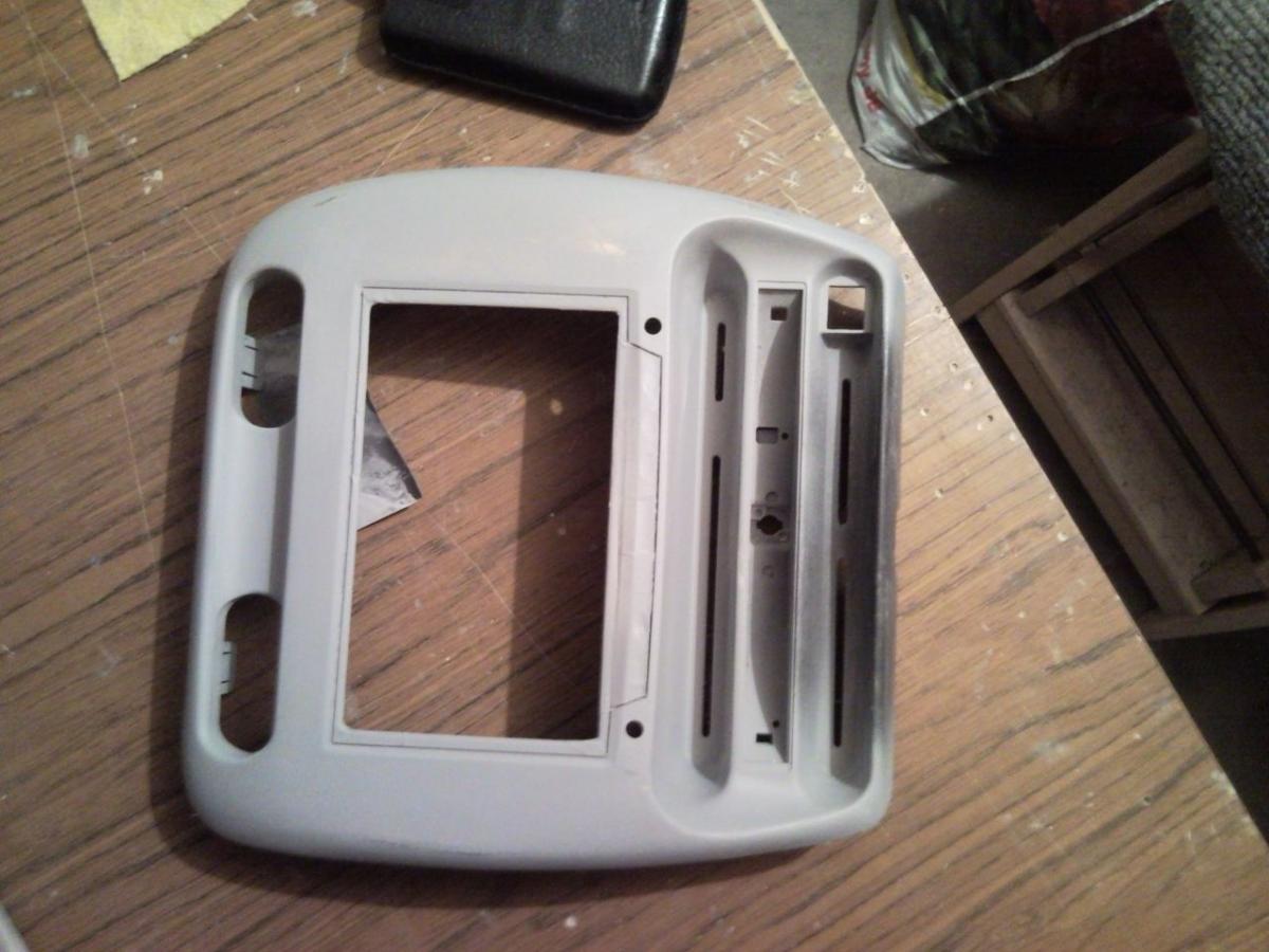

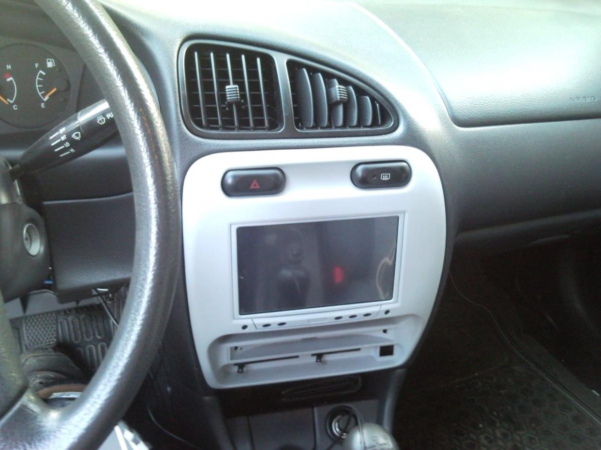

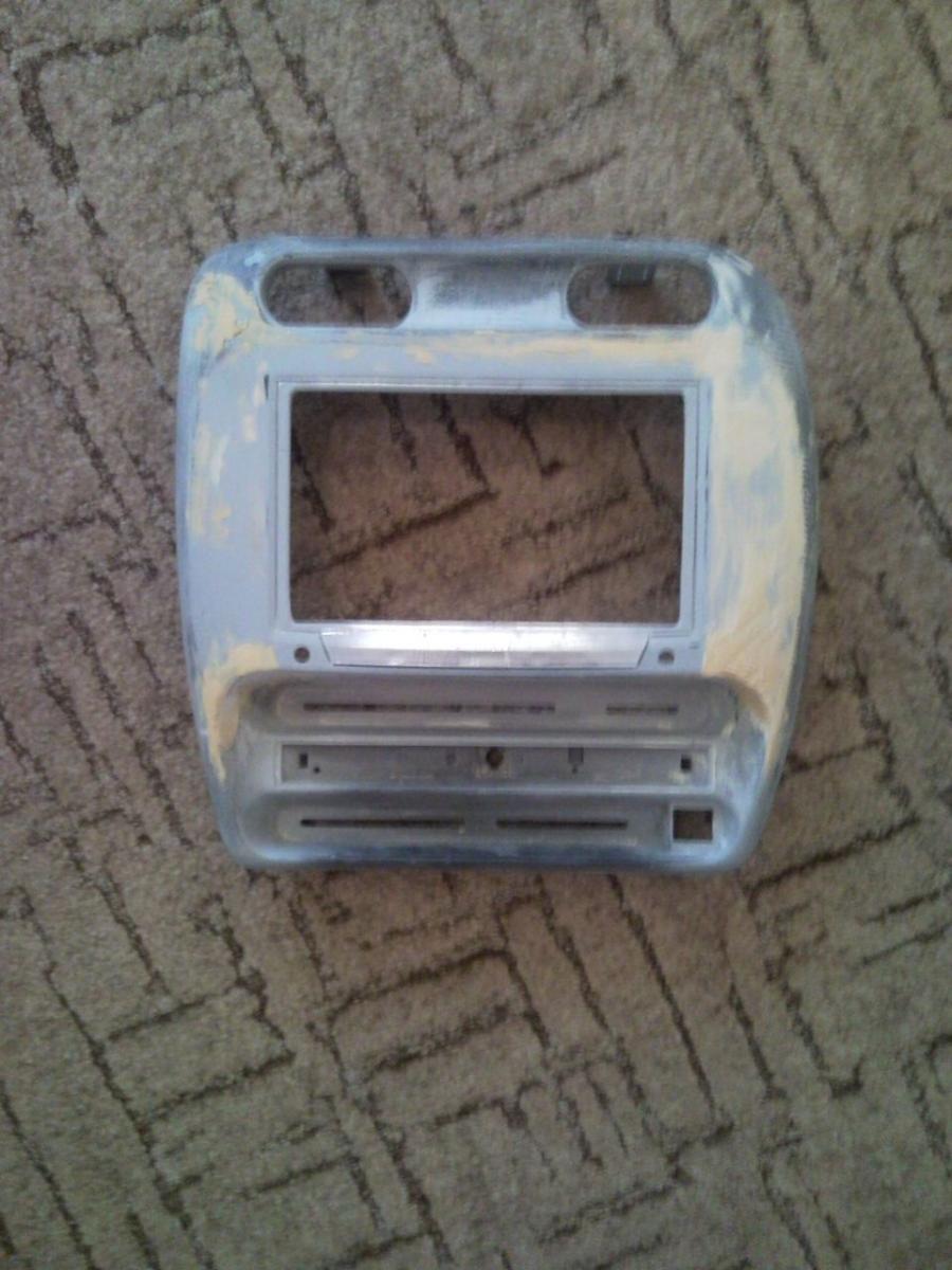

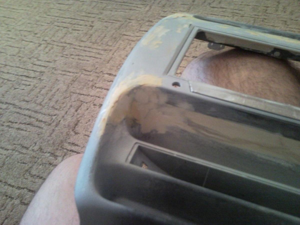

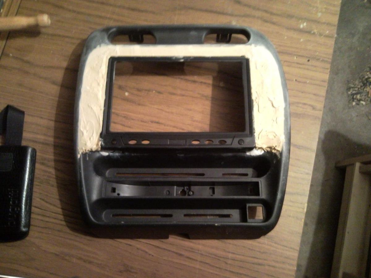

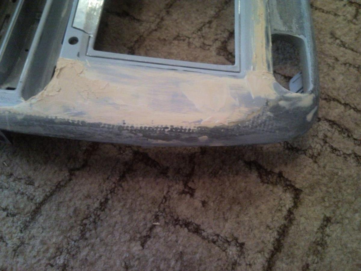

    По умолчанию Suzuki Baleno 1.3 98год
    Ну вот в кратце посмотрите.
    При поиске в интернете не нашлось ни одной Балено с Carputerom.
    Может кому полезно.

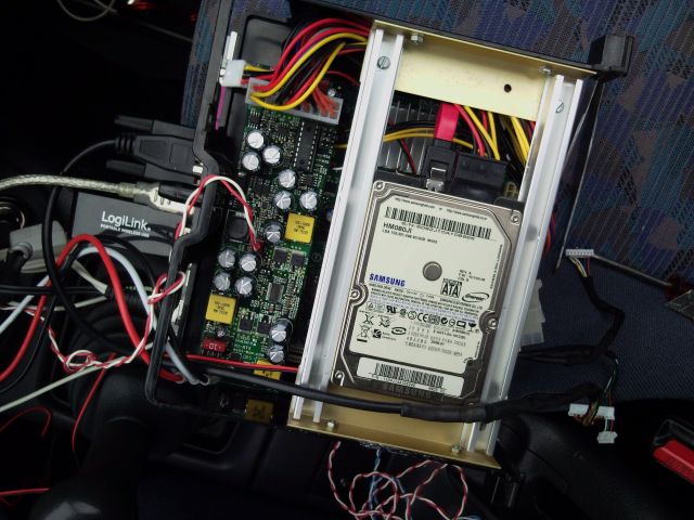

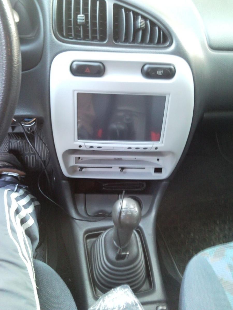

    Это конечно прикольно что ты выложил процесс изготовления рамки моника в краце, а железо и остальная конфа,что и как делалось?
    Ведь людям интересен процесс а не только его конечный результат.
    Если не лень распиши поподробнее.

    Конфига такая мать
    - 7" LCD TFT Monitor Touchscreen SDC (800x480)
    - M1 БП 90 ватт
    - Intel D945GCLF2
    - 2Gb RAM
    - HDD 80 Gb 2.5 Samsung
    - GPS I-GPS Pro maus
    2 усилителя 5.1 Звук
    - 1x4 канала
    - 1x2 канала
    - 3 Ground loop isolator
    - USB Blutoth
    - USB Cam
    - Трекбол (Планирую менять на Touchpad скоро)
    ну пока что так

    А моник Пролижень 700?

    Просто по корпусу смахивает на пролижень 700.

    А че БП взял на 90W что не планируеш дальнейшую модернизацию?
    Установка CarPC
    ICQ 340-898-268
    тел:8-927-223-68-88
    12.10.2009
    27
    208
    По умолчанию Re: Suzuki Baleno 1.3 98год
    Да что то как я подумал что реально 50ватт! Монитор питаеться от БП Компа. Но при модернизации это не проблема заменить на более мощный.

    А корпус сам делал?
    Я из тебя как препод на экзамене все вытягиваю
